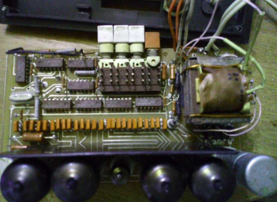

Трансформатор намотан новый на найденныое в хламе старое Ш-образное железо, найдены точки подключения выводов, надежно укреплен на плате. Часики заработали, но не систематически светится лишний сегмент левый нижний в разряде минут.
Лампы местами менял - неисправность, видимо, не в лампе. Точность пока не проверял, похожа на правильную - несколько часов ходят верно.

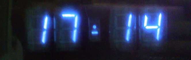

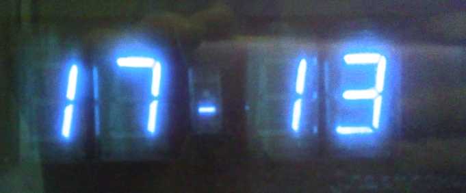

На фото - последовательные показания сегодня с 08:41 до 08:45.
Лишний сегмент чаще светится, чем не светится, на половинной яркости (при нажатой кнопке "Яркость") имеет 3 режима - не светится, светится в полнакала или в полный накал.

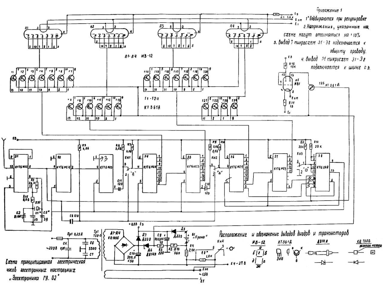

Умом понимаю, что утечка в каком-то из 24-х транзисторов КТ361А , а в каком именно - смотрю в схему 3-й час как баран и понять не могу!
Если не чересчур затруднит - тыкните, пожалуйста, на фото - какой менять нужно?

В разряде минут всего 4 транзистора, если не ошибаюсь- сегментом Д управляет Т23.
Микросхема К176ИЕ3 управляет транзисторами. Микросхемы хорошо описаны в справочнике автора Шило.

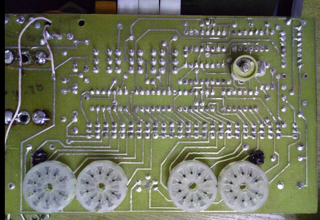

Недавно сделал такие же с таким же дефектом. Транзистор оказался не при чем. Решилось пропайкой платы. Там конструктивно отвратительная металлизация между поверхностями ПП.

Да отследите дорожку от этого сигмента до транзисторов , там же все видно..

Сегодня, чисто по наитию, решил к этой Электронике Г9.02 вернуться, включил. выставил кнопками время, и, с удивлением, обнаружил, что злополучный "лишний" левый нижний сегмент в разряде минут светиться перестал - см. фото. Как было - тоже на фото.
В чудеса в часах не верю, но, вот уже пара часов, как "полет нормальный" . Как такое может быть - не пойму .

Включил голову. Плата не имеет лакового покрытия ! Влажной кисточкой прошелся тщательно с обеих сторон по плате. Высушил феном. Процарапал все места платы между пайками. Дефект напрочь пропал. Скоро полсуток, как часы работают нормально.
