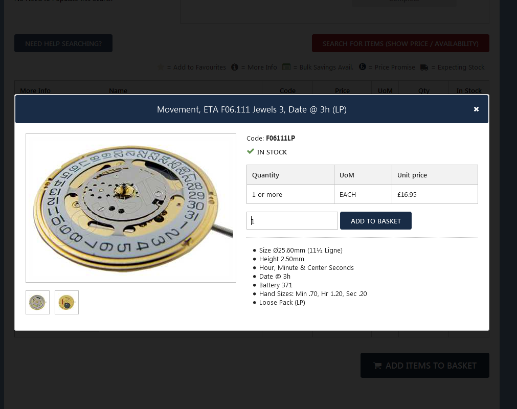

там должен стоять ETA F06.111 с пластиковыми колесами
имхо, лучше заменить целиком, чем разбирать и ремонтировать
стоит он около 20$
стоит он около 20$
Вложение 2079702
Немного не понял, это и есть весь механизм?! 20 баков?!

да, весь механизм
а вы не знали какие Tag Heuer жлобы?
в механику ставят Селлиту, а в кварц дешевые серии ЕТА (вплоть до одноразовых G10) или в лучшем случае Ронду
