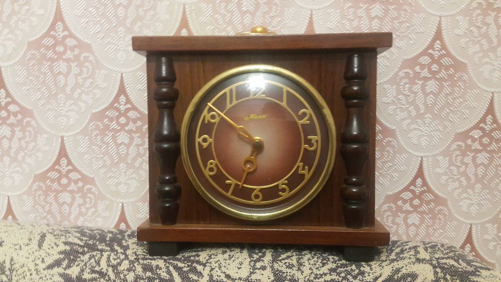

Всем доброго времени суток. Подскажите, в какие годы выпускалась эта модель. Всё, что мне известно о таких часах - в конце 70-х такие точно выпускались, так как видел такие с гравировкой, датированные 1979 годом, на одном из российских интернет-аукционов. Механизм вроде как с недельным заводом, а корпус - из дерева, но я не уверен.

Механизм с недельным заводом. Материал корпуса можно посмотреть, сняв крышку сзади. Скорее всего клееный массив с фанеровкой. Механизм надо развернуть на 90 градусов. Скорее всего это делается со стороны циферблата.

Часы не у меня пока что. Думаю, будут в течении двух дней. Сам внутрь не полезу, отнесу лучше часовщику. Они на ходу, но механизм в любом случае перебирать придётся.

Правильное расположение механизма внутри корпуса = https://images.ua.prom.st/460111856_...0_img_4337.jpg

У меня такие были. Подарили в 1983 году. Примитивное дерево с фанеровкой, примитивный механизм.
