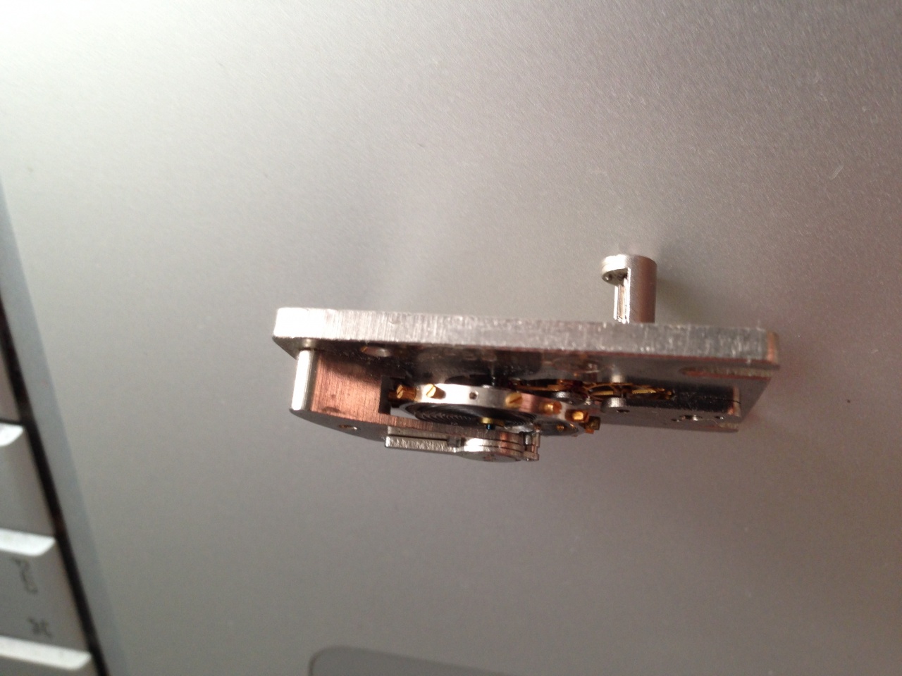

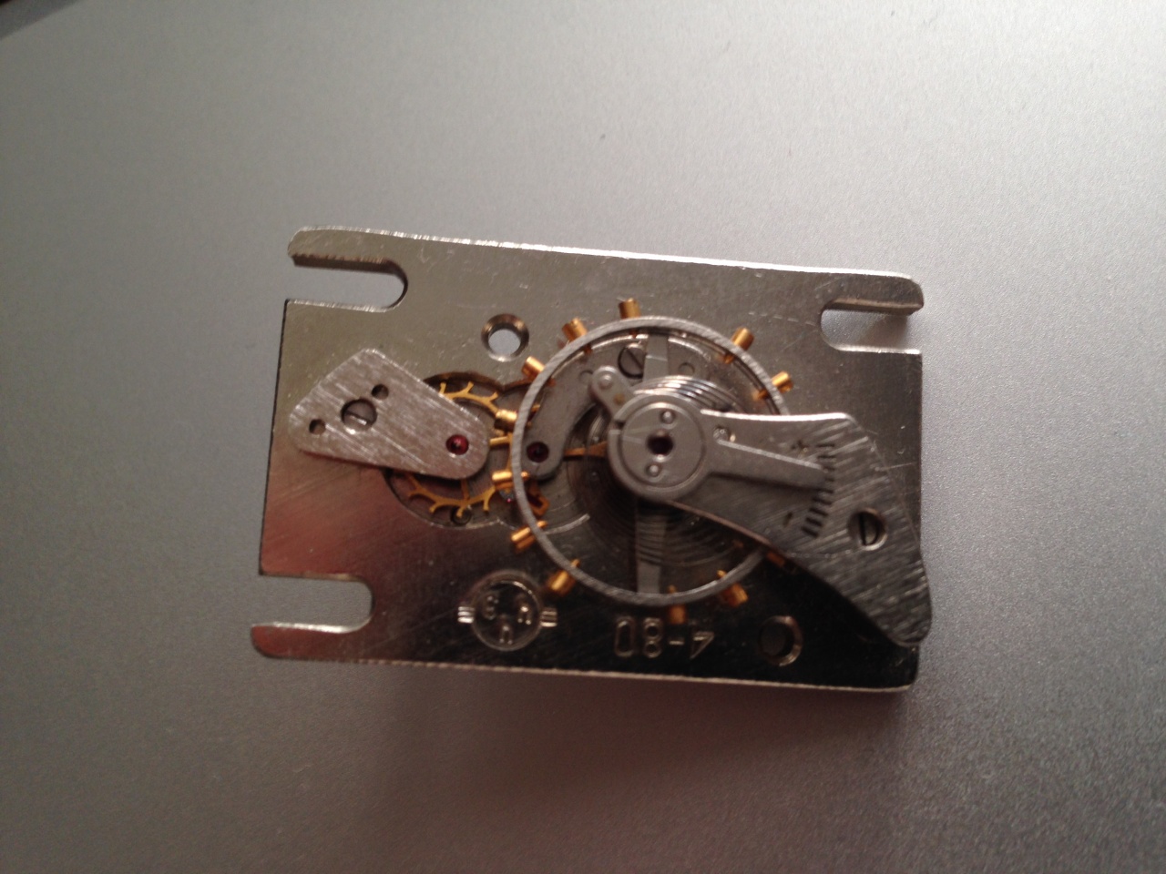

Здравствуйте. Подскажите ,пожалуйста, что за механизм и в каких часах можно его найти.
ID:	2073233   Нажмите на изображение для увеличения
ID:	2073234   Нажмите на изображение для увеличения

Приставной ход-от настольных часов Янтарь,500р можно просить.

Спасибо за ответы, но мне уже не до шуток. Неделю хожу по часовым мастерским в С-Пб, и никто не может заменить ось. Механизм стандартный, стоял в каких-то советских часах. Подскажите , в каких? Может найти часы проще, чем часовщика?
Не откажусь от совета по-поводу мастерской в С-Пб

Перебить ось-250-300р а ,,отрегулировать,, 1500р где им выгода В настольных Янтарях с боем(без маятника-БАЛАНСОВЫЕ!) и без,еще в Корабельных ЧЧЗ ,но они дороже чем Ваш Янтарь.на барахолках поищите за 500-1000р часы целиком можно найти.

Такой приставной ход применяется в реле времени 2РВМ.
