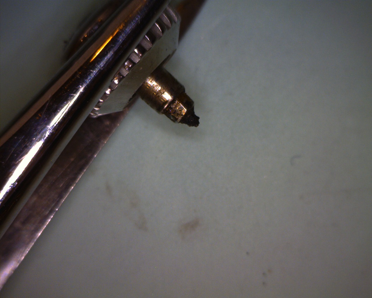

Несколько недель назад я заметил появление какой-то патины на стрелках, но обращаться в ремонт не побежал. В отпуске после купания в море в один из дней вдруг обнаружил появление конденсата под стеклом. Немедленно обратился в ремонт по гарантии. При осмотре часов мастером отвалилась заводная головка
Мастер сообщил, что вода попала в часы через плохо завинченную головку, но окончательно установить, является ли случай гарантийным позволит только экспертиза в Москве. Где-то через неделю я получил письмо с оценкой ремонтных работ. Всего на 27К. Мне предложили замену стрелок и циферблата.

Но не понятно, что с головкой, если она отвалилась, возможно был брак изначально? А может просто был удар и она треснула, в следствие чего произошло нарушение герметичности?
