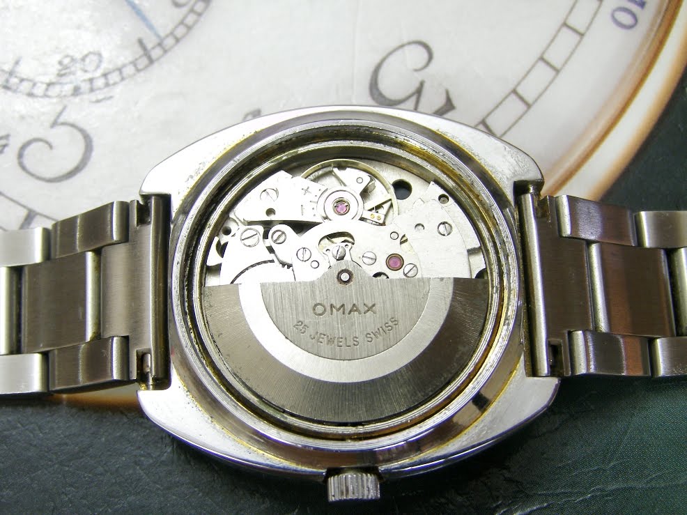

Снять баланс , разобрать мост баланса , собрать и смазать . Это очень просто... А как поступить , когда конструкция опор баланса и анкерного колеса вообще не разборная ? Вот как в этих часах :http://1.bp.blogspot.com/_dJZTZDXrMS...0/P4241404.JPG

Wlad, все разбирается и в Вашем случае. Снимаем эластичную пружинку, снимаем накладной камень, вытаскиваем бушон. Чистим, моем, смазываем и все обратно.

Разве в них мост баланса не снимается? Винт вроде есть...
