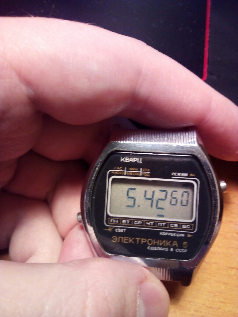

Приобрёл себе на новый год вот такие часы. Вскрылась неожиданная проблема - они внезапно начали считать секунды вместо минут, а показания секунд замерли на 60. На 206Б нужно было замкнуть два контакта, чтобы часы заработали нормально - нужно ли здесь что-то подобное сделать?

Нет, это неисправность микросхемы - не работают цепи сброса счётчиков секунд. Менять плату.

Если повставлять-повынимать элемент то он начинает работать нормально, но считает, что "кратковременный режим" - т.е. режим даты и года - это тот самый режим с секундами.
Что ж, раз плата, значит придётся её искать. Спасибо.
