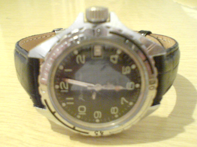

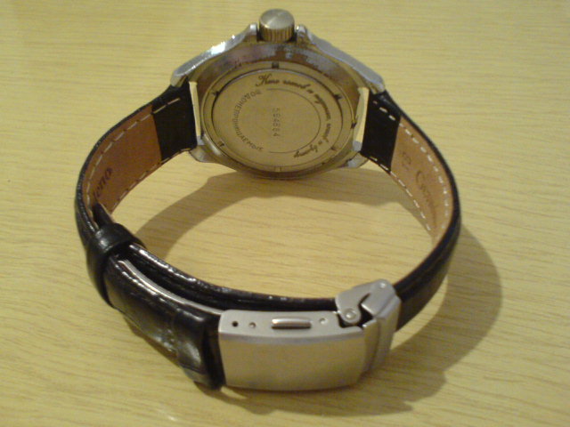

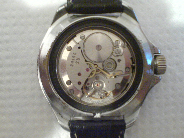

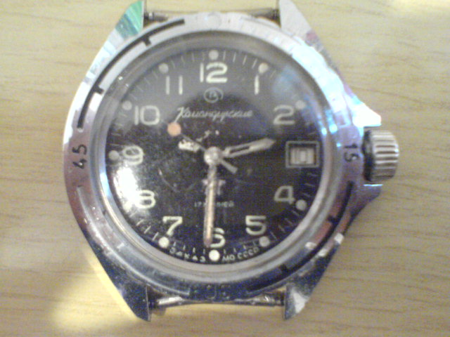

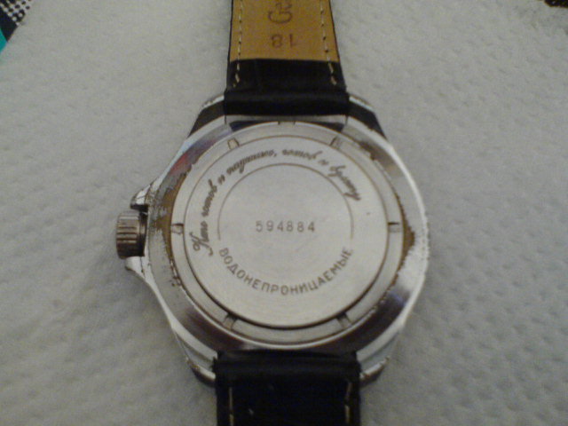

Уважаемые знатоки, да простят меня старожилы, понимаю что не смогу обогатить или привнести что то новое. Хочу показать виновника моего появления на этом форуме.
Часы у меня 10 лет, махнулись с братом, когда я ему новые на День рождения подарил. Брата уже нет в живых, а часики его ходят!!!
Некоторое время назад, перестали ходить и началась моя эпопея с мастерскими. Но о грустном не будем.
Подскажите что за механизм, оригинальный или нет, чего не хватает или может лишнего чего есть? Буду благодарен, приму к сведению.

чего им не хватает- тут Вам в мастерской скажут. по фотографии, к сожалению, не определить, вроде все в порядке. механиз 2414а из ранних советских, хорошей обработки. запчастей на них навалом, не понимаю почему мастера с ними "парятся". за 5 мин. любой мастер сделает. стандартный механизм, довольно известный. если баланс целый, думаю надо сделать им ТО и пойдут снова. а что "мастера" говорят?

ТО сделали, часы пошли ... мастер цокал и ничего не говорил ...
я приставал к нему что стрелки царапают цифер, отчетливо видно в нескольких местах, он говорит что ему не убрать никак этот дефект ...
И еще вопрос, краска на стрелках нанесена или "залита" по середине?

краска залита в паз. можно обновить- не проблема. а вот пацарапаный циферблат- это плохо, придется новый искать, если конечно состояние часов улучшить хотите.
про то, что дефект стрелок убрать нельзя- бред. я как НЕ часовщик уберу его за 2 секунды, подогнув слегка стрелки наверх или посадив их заново.
где такие "мастера" водятся?

про стрелки и циферблат бавает, что стрелки сидят нормально, а ножки циферблата, по каким-то причинам (заводской брак напр.) не закреплены достаточно. в этом случае циферблат просто-напросто болтается и стрелки царапают его.

не знаю, правильно ли вас понял, но прореха у меня на половину часовой стрелки, цифер сквозь неё видно и как на воздух состав наносить плохо пока понимаю
