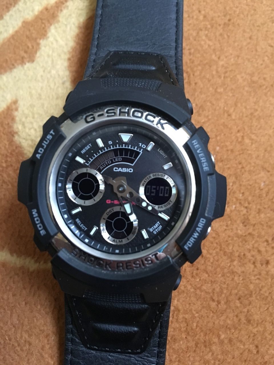

Добрый день помогите пожалуйста в управление часов и Настройки особенно стрелок, а то никак не получается, Всем Спасибо !!!

инструкцию читали?

Считайте на задней крышке номер модуля (4-х значный в рамочке), скачайте отсюда инструкцию и будет вам счастье.

Настройка часов: нажатиями кнопки Mode вернуться в режим текущего времени (должны отображаться секунды в левом окошке). В режиме текущего времени зажать кнопку Adjust до звукового сигнала. Кнопкой Mode переключаться между значениями, кнопками Forward и Reverse изменять значение. Порядок настройки: секунды, переход на летнее время, часовой пояс, часы, минуты, формат времени, год, месяц, число, длительность подсветки
Настройка стрелок: кнопкой Mode пролистать до функции H-Set, зажать кнопку Adjust до звукового сигнала. Кнопками Forward (вперёд) и Reverse (назад) двигать стрелки. Для выхода из режима настройки однократно нажать кнопку Adjust, затем кнопку Mode, чтобы вернуться в режим текущего времени.
