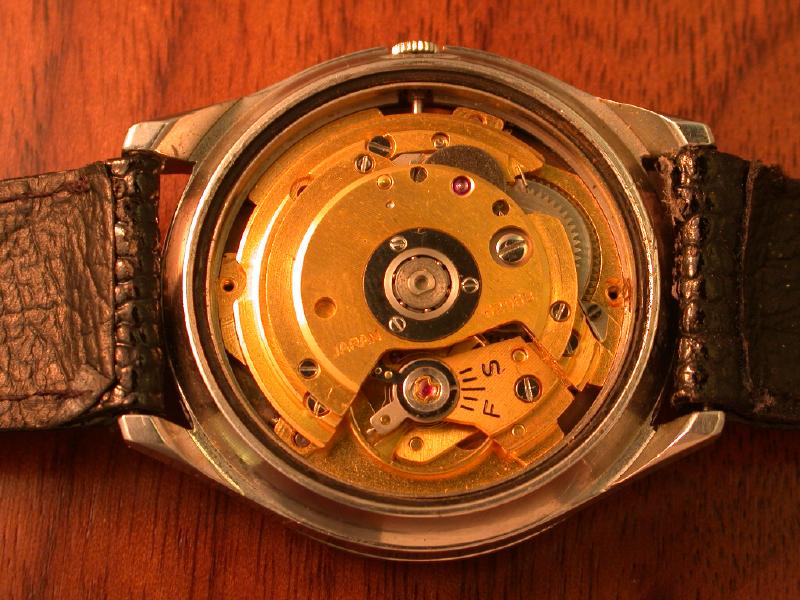

Здравствуйте!
Имеются часы Seikomatic 1961 года выпуска. Калибр 603, 30 камней. Ротор автоподзавода при вращении цепляет корпус и механизм, люфт очень приличный, вернее неприличный )). Где приобрести подшипник к ним, или от чего может подойти? Либо есть ли какие либо способы восстановления подшипника?
P.s. изучив фото других моделей, предполагаю что на многих моделях seiko того времени подшипник однотипный, т.к. выглядит идентично и расположение винтов крепления идентично. Но все равно взять негде. На фото пример.
Что посоветуете?

Если там подшипник скольжения то его стойку можно выточить на часовом токарном станке

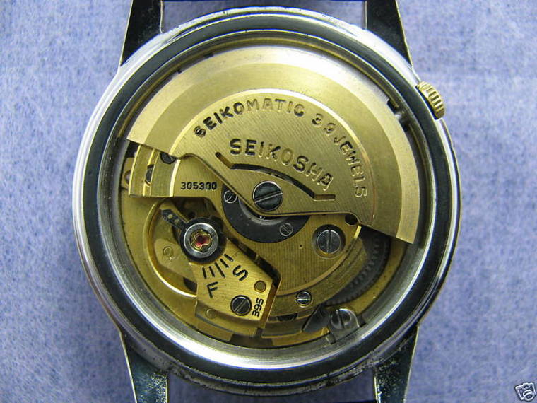

судя по тому что видно шарики, мне кажется что там подшипник качения...
вот нашел фото без ротора:

Если подшипник не разборной, то нужно искать аналог. Я думаю как-то так.

Да, там подшипник качения. Может быть можно подобрать какой-нибудь из современных?

Надо проверить обоймы. Если трещин нет, то можно подправить - подшипник собирается напрессовкой, вот потансом аккуратно допрессовывается до выборки люфта.

поможет если часы по праздникам носить.при ежедневном использовании напрессованные расползаются, максмум полгода.если планируете эксперементировать, может проще сектор подобрать,подобрать и установить подшипник задача посложнее.

Очень похоже на подшипник от Ориента, попробуйте, может подойдет.

Да, попробуйте еще раз обратиться к мастеру и подсказать ему идею с подшипниками от современных механизмов, от Ориента в частности.
На мой непрофессиональный взгляд механизм Сейко на фотографиях очень похож на Ориент 46943.

этот дефект можно легко устранить подложив под сектор прокладку (латунную с отверстием) от часового колеса одев её на ось подшипника, возможно две всё зависит от зазора. внутренняя обойма сожмётся и зазор будет устранён , токая болезнь и у ариента.
