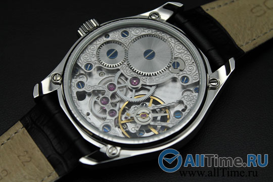

Unitas 6497 vs 6498-2
Всем доброго времени суток. Выбраю себе часы на ручном заводе между двумя моделями марки Epos. Но оказалось в них не совсем одинаковые механизмы. В одних (Epos sportive pilot) стоит unitas 6497, в других (Epos passion коллекция) стоит unitas 6498-2. Подскажите в чем разница и какой предпочтительнее?
Форум уже "покурил", но ответа на свой вопрос не нашел. Вобщем буду признателен за ваши советы.

А точно ли во вторых часах стоит калибр с индексом -2 ?
Есть фото задника?

Вот этот заявлен как 6498-2

Это 6498-1
Разницы в качестве и надежности между 6497-1 и 6498-1 нет, разница в расположении секундной стрелки
То есть одни и те же колеса просто расположены по разному
