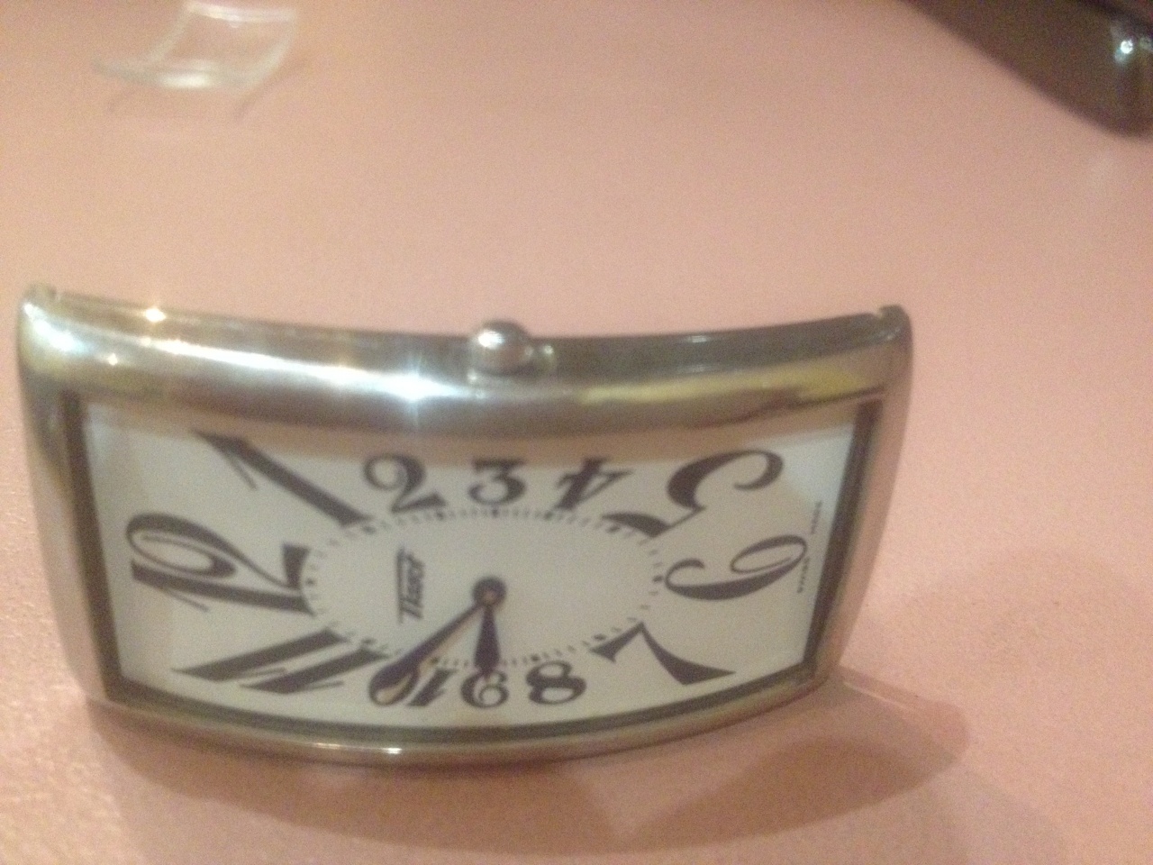

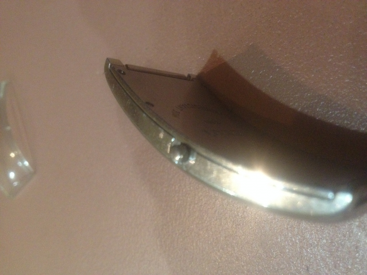

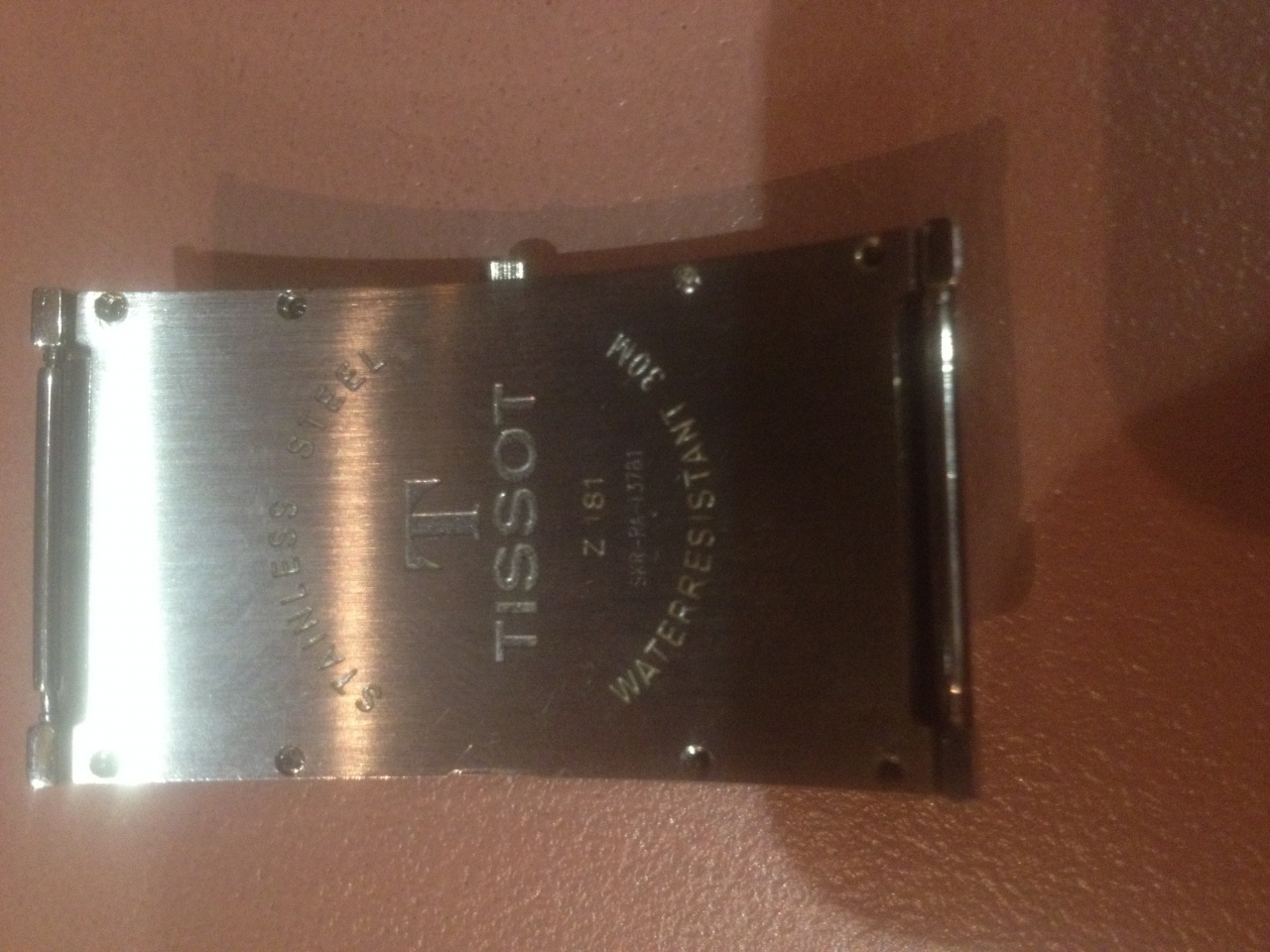

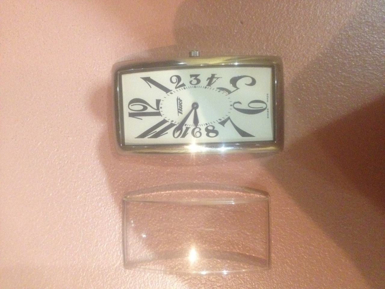

Уважаемые господа помогите пожалуйста!!!!
приобрел часы как подленные, продавец уверял что в ремонте никогда не были а механизм как должен быть(проверил), но смущает меня что заводная головка не оригинальная и еще на сколько я понял стекло у этой модели минеральное, а у меня плекс что наводит на мысль что часы советских времен тогда может и зг может и должна такой быть. Что думаете?

Номер на часах говорит что они 2003 года. Отсюда и выводы - над часами издевались как могли.

Ну я примерно так и думал, еще смутили винты на сколько я понимаю они должны быть под плоскую отвертку. Хорошо что не дорого достались, буду искать стекло и зг.
скорее всего у вас теперь не винты а саморезы, со всеми вытекающими
а может и изначально подделка, в них очень любят сразу саморезы врезать.

У этой модели стоит плексиглас и должен стоят изначально. Эта модель ведь из линейки Heritage - воссозданная модель 1912 года. По поводу заводной головки не скажу. Винты изначально там стоят крестовые.

Там винты, не саморезы.
Такие же часы не знаю ккакого года на ебее с минеральным стеклом
Зг другая винтажная и винты под плоскую.

Эту модель банано два раза перевыпускали - в миллениум и в 2017. В первый раз ставили хезалит а в прошлом году поменяли стрелки и поставили минералку. Поэтому может и возникнуть путаница по стеклу
