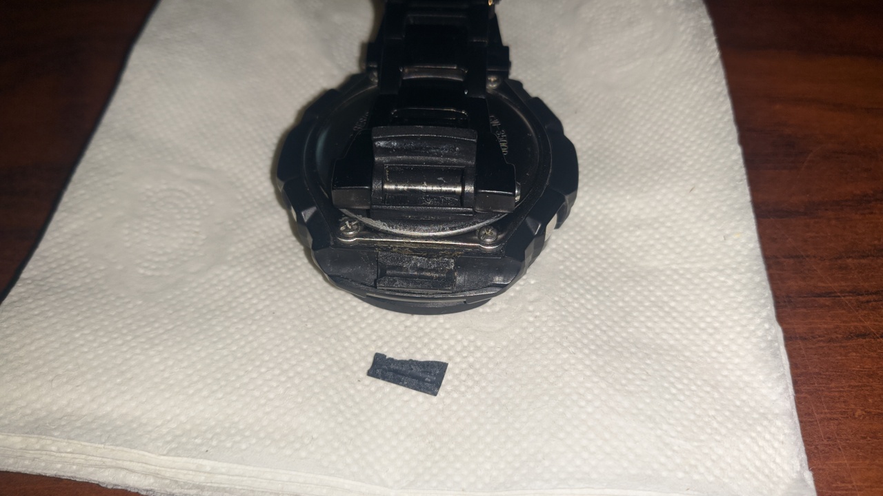

Всем привет.
Сломался держатель ремешка на часах(фото прилагаю). Починить сказали можно только заменой корпуса, всё про всё 10к, что мне пока не хочется отдавать за часы.
Посоветуйте, пожалуйста, чем можно наиболее надёжно склеить эти части, чтобы они держались как можно дольше.

Дихлорэтан, только аккуратно

Склеить можно, но держаться при носке не будет. А что случилось? Ремень же крепкий, захочешь не порвёшь.

Склеить, можно склеить. Компания Локтайт много чего придумала что можно склеить намертво. Только жизнь от этого не меняется....

Натыкался тут на форуме на инфу, что у касио хитрый пластик, который он не берёт. Может кто проверял на этой или близкой модели?
Сообщение от Seiko 910068 Посмотреть сообщение
После Дихлорэтана не будет или после клея? Есть опыт с какими-то вариантами?
Случился краш-тест весёлой компанией: электросамоката, бордюра и 30км\ч)
Хотя я тоже был крайне удивлён, что из всех жертв пострадали именно бессмертные шоки
Всё зависит от площади склеиваемой поверхности. Не надо быть экспертом, чтобы понять, что ваш случай неизлечимый.
Чем больше площадь, тем выше вероятность, что будет держаться. В вашем случае, а также учитывая нагрузку, которую должен держать ремень, это неосуществимо.

Если цель часы носить - то клеить бесполезно, увы.
Встречал только у самых древних моделей, но не у современных.
А вообще склеивать дихлорэтаном - это не особо надёжно. Самая главная проблема - место склейки может самопроизвольно растрескаться и отвалиться через некоторое время. Склеил так ушко под ремень на AW-S90 - оно отвалилось само (в коробке, даже не при носке) через год, пришлось переделывать совсем по-другому. Здесь лучше было бы выточить держатель из куска пластика, а на корпусе проточить паз, чтобы держатель вставлялся без зазора. А затем уже вставить и вклеить (или вообще закрепить нагретым металлическим штифтом).

эпоксидкой дон-деал двухкомпонентной не прозрачной, зубами потом не оторвете
