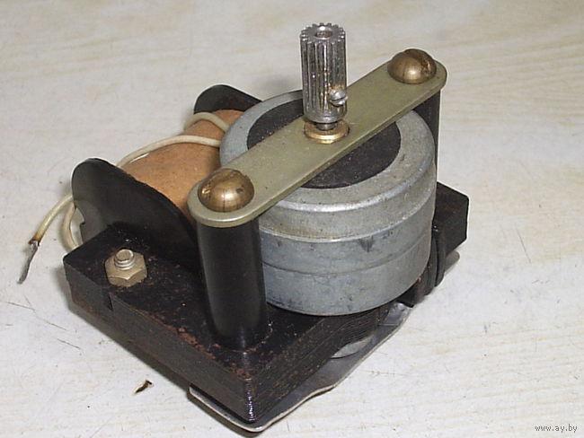

Ихние движки были очень похожи на наши ДСД-2п
