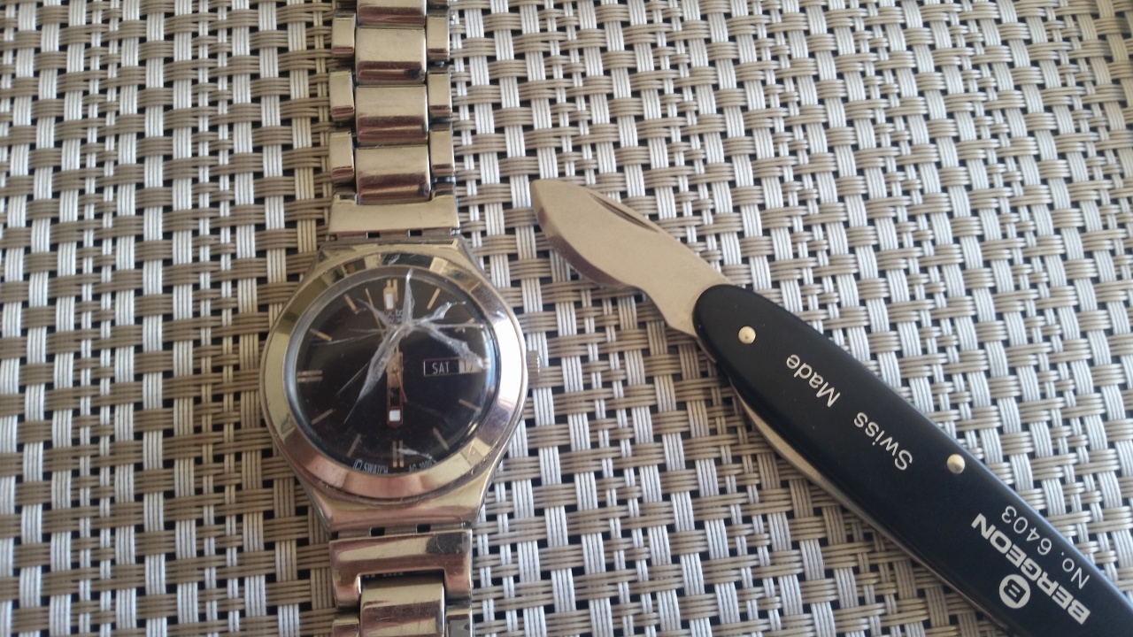

Хочу поменять разбитое стекло на новое рант не снимается,
Возможно есть какие-нибудь способы всем заранее благодарен. (Задней крышки нет.)

сдаётся мне он и не должен сниматься.

А тогда как?

Рант снимаетса , он надет на стекло ! Снимать надо острым лезвием а не этим ... Ну , и стекло впрессовано в корпус , заодно работает как обоима механизма .
Я снимаю браслет , закрепляю часы на крутящуюся планшаибу . Срезаю стекло до ранта и углубляю на 1мм , формируя посадочное место под другое стекло . Все это происхотит над часами в полном сборе.

Я вот подумал может выпилить сектор разбитого стекла, затем закрепить корпус и поднять рант плаером (маленькими плоскогубцами.)

Отдать в официальный магазин или в сервис, там и поменяют Или вы решили своими силами?

Хочу попробовать своими руками сделать что-то. Часы ведь копеечные можно и новые купить и незаморачиваться.

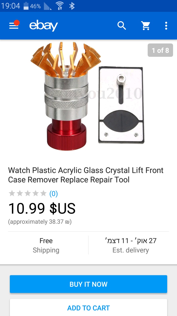

Такой вот краб поможет решить проблему?

Мне такой дарили, он из алюминия, бесполезная штука. Он не может нормально стекло сжать, мнется на раз.

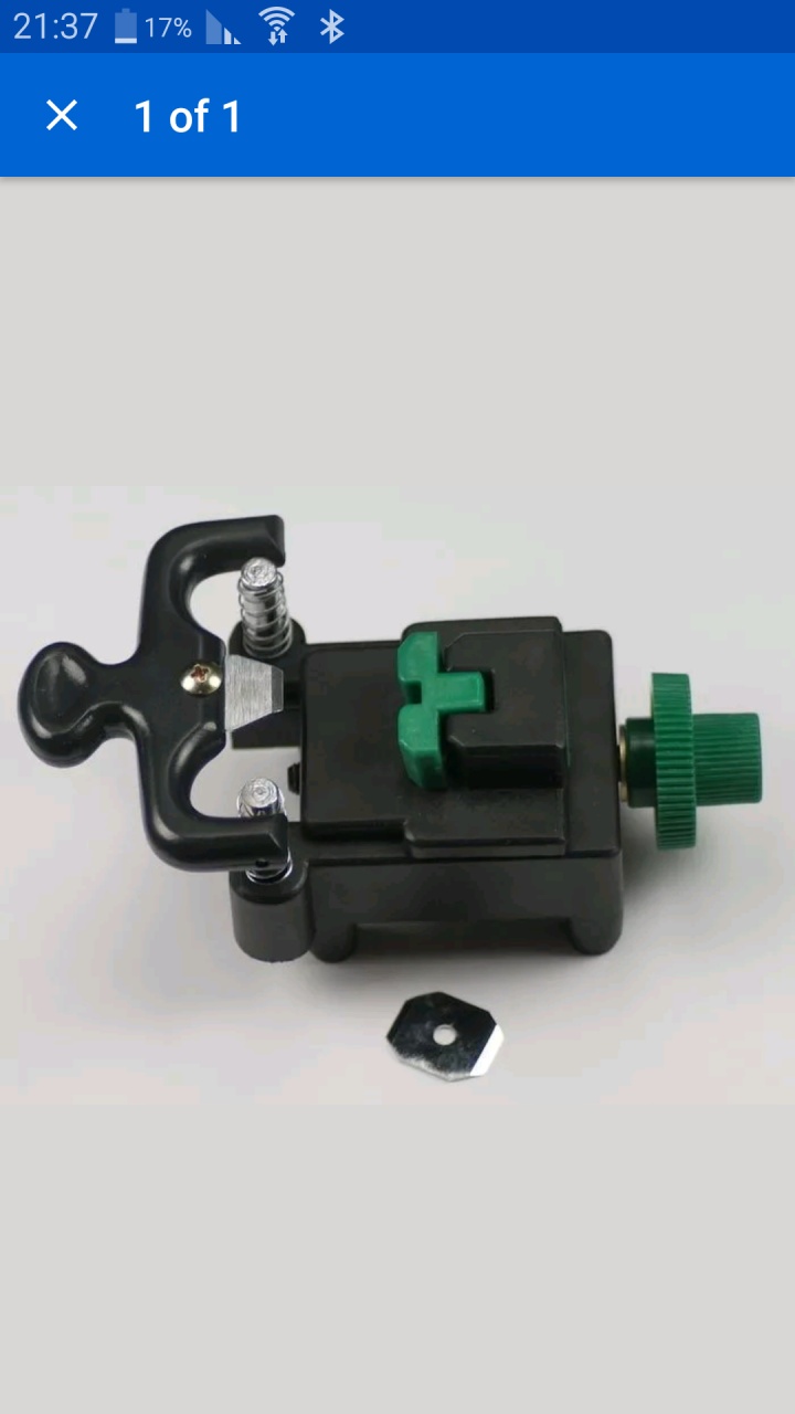

http://www.ebay.co.uk/itm/-/32210510...:L:LCA:GB:1123Вот нашел интересную вещь
