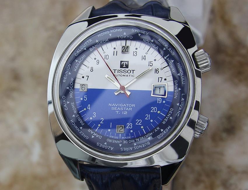

Tissot Navigator Seastar T12 24 Hours World Time. Зачем изменено положение цифр 12 и 24 на циферблате?
Вот такие часы имеются в природе, смущает нарушеная последовательность часов на циферблате. Просится 12 полудня наверх, а 24 полночь вниз. Зачем именно по своему сделал производитель? Или это неудачная подделка?

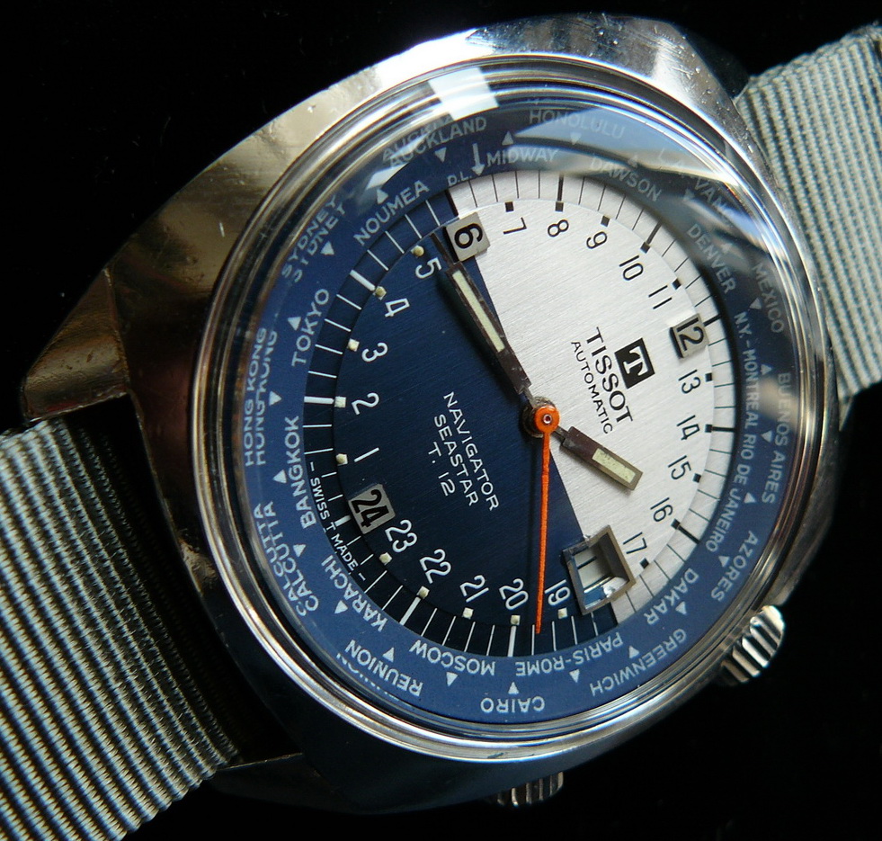

На вашем фото 24 вклинилось между 11 и 13, если что.
Вот так должно быть.
Название: Tissot Navigator T12 C788 2.JPG
Возможно, последствия ремонта от великого профессионала.

я прихожу к выводу, что на моем фото ( вернее лот на Ебэе) изображена подделка - окно даты окантовано синим вместо раздления синий и белый, смещено кольцо с городами( Москва на 6 часах вместо 21 часа) , фосфорные светоизлучатели присутствуют на 8 10 14 16 часах вместо "их нет совсем на верхней половине", шрифт "ТИССОТ" равнотолщинный вместо конциков на "S" и планок "T", стрелки разной формы ....
И самое главное - неужели бывают в природе предпосылки переклеивать элементы циферблата? Ужос за 2 тысячи баксов.

Еще и стрелки совершенно не такие, как на втором фото...
