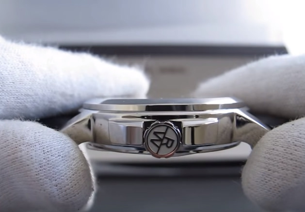

Друзья, подскажите! Отвалилась головка в часах RAYMOND WEIL tradision. Головка потерялась, вал отломился. Где найти коронку и переводной вал для них? внутри кажется Ronda 7004.
В фирменном сервисе ничем не помогли. Просто какую головку по размеру ставить не хочется. Переводной вал не знаю от каких ещё калибров Ronda к этому подходит.

Просто какую-то головку по размеру ставить не хочется.
А наверно придётся.

Скорее всего вал не под корень же обломился. Можно без проблем нарастить его обычным удлинителем, либо заказать новый(стоит не дорого кстати). По поводу головки то Seiko прав.
