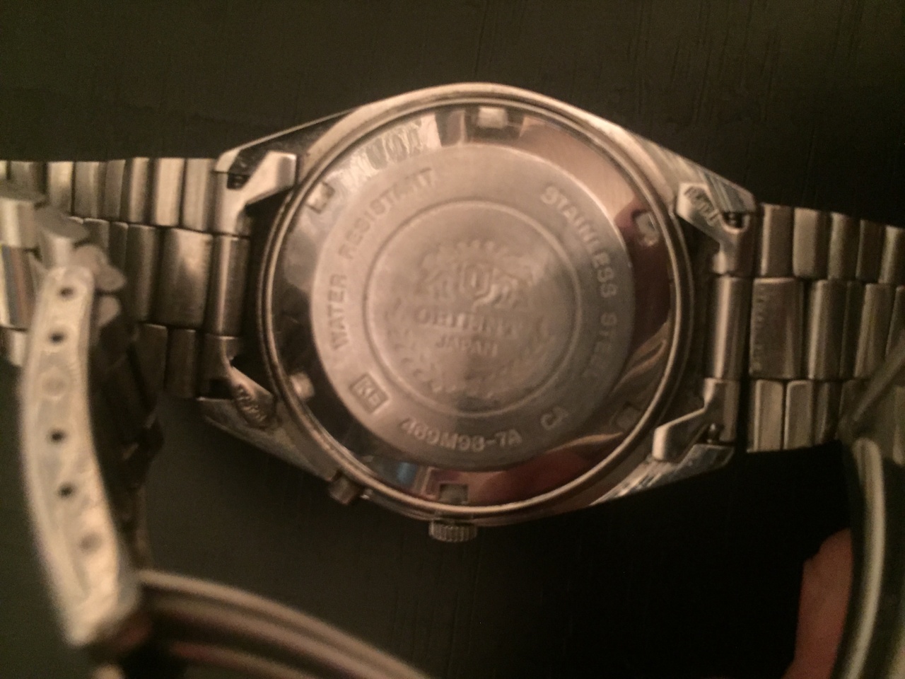

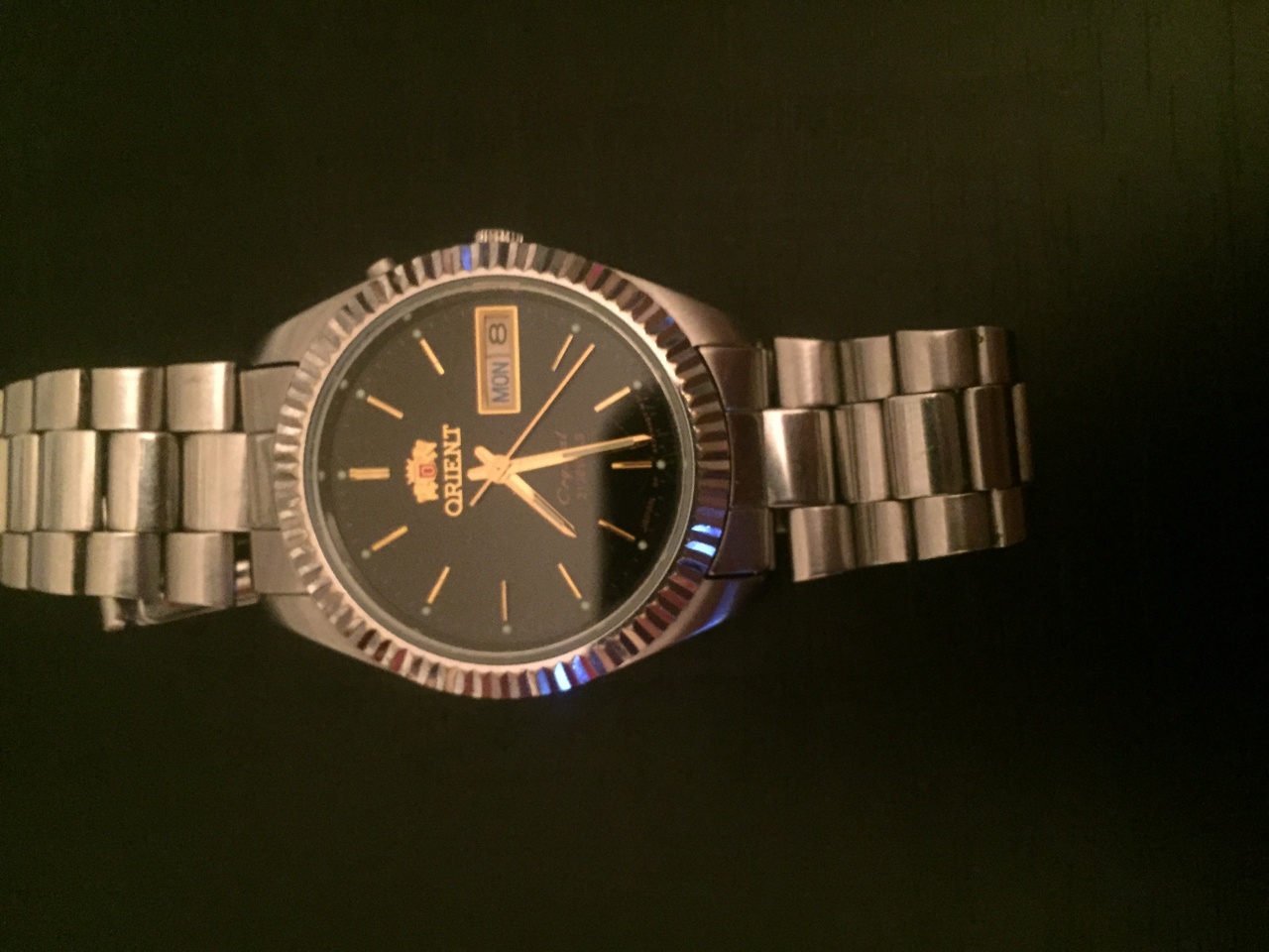

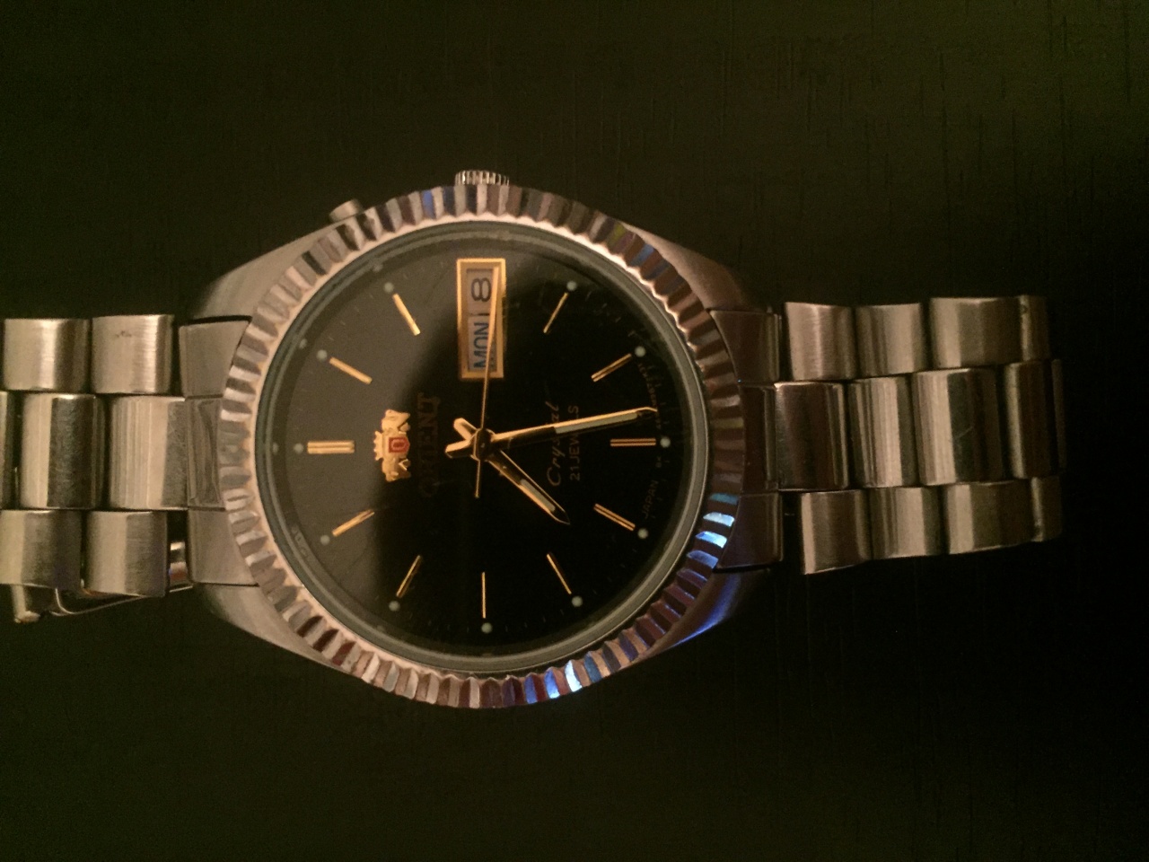

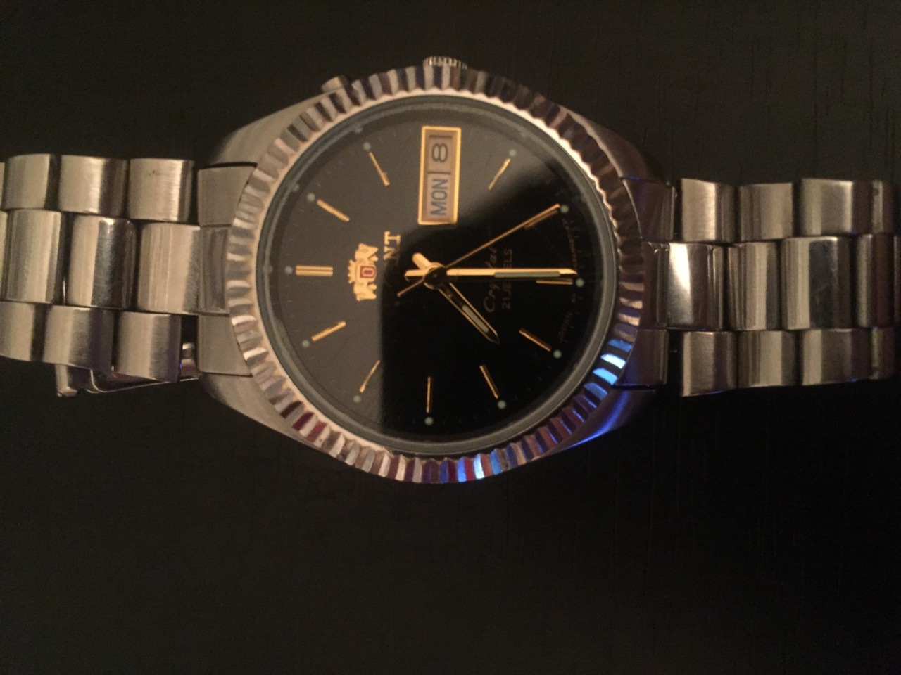

Товарищи,подскажите паль или нет?

много странностей
1. Бобры поплыли
2. Синий день недели (причём понедельник)
3. Задник выбит мутновато (или фото такие)
4. Безель заборчиком. На трёх звёздах не припомню такого.
5. У секунды нашлёпка насадки прямоугольная. На звёздах что я видел - обычно круглая была.
6. Браслет то ли не родной то ли не от этой модели. Плохо сели стыковочные звенья (зазор).
фото механизма есть?

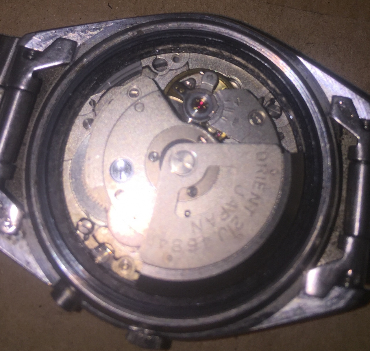

Арабский.Вот мех.

Нет, это оригинал. На сайте Точного хода этот механизм и его подделки очень хорошо представлены. Здесь и точка после 21j присутствует и все остальные детали совпадают. У меня есть Сейко на аналогичном механизме (это их общий мех) там тоже латинский язык продублирован арабским. А общие косяки сборки к сожалению норма для часов такой цены. Кстати Мех хоть и простой но очень хороший проверенный временем.
