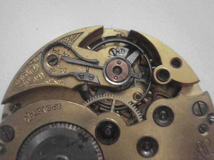

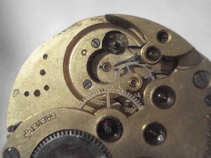

Если не затруднит , подскажите какого типа это спуск, если даже вилкой назвать сложно, имеет всего один полет . Может редкие и имеет какую-то ценность..
ID:	61293   Нажмите на изображение для увеличения

ну необычный спуск,а толку то?всё остальное-где?корпус ,циферблат,мост с балансом?

Видимо, все- таки не с полетом ( летать), а с палетой?
Старый 14.08.2010, 23:42
Alexgass Alexgass вне форума
Регистрация: 21.01.2010
Адрес: Moroco
Сообщений: 42
Сказал(а) спасибо: 15
Баланс снят, чтоб спуск можно было разглядеть, он к стати с вертикально навитым волоском, а спуск то как называется...
Аватар для Андрей Бабанин
Регистрация: 20.02.2005
Сообщений: 11,443
Сказал(а) спасибо: 4,450
Поблагодарили 34,851 раз(а) в 7,154 сообщениях
По-моему, это колхоз. Механизм определяется как LIP с хронометровым спуском
вот тут сходный калибр
http://www.horology.ru/articles/detent.htm
сам детент выполнен самопально, прикольно, если это работает. Похоже, что мастер лишь отдаленно представлял работу детента, но собрал исходя из своих знаний и практического опыта.

Анрей, почему колхоз, очень похоже на фабричную работу, баланс такого же типа, как представлен в ссылке с двумя палетами или импульсными камнями..

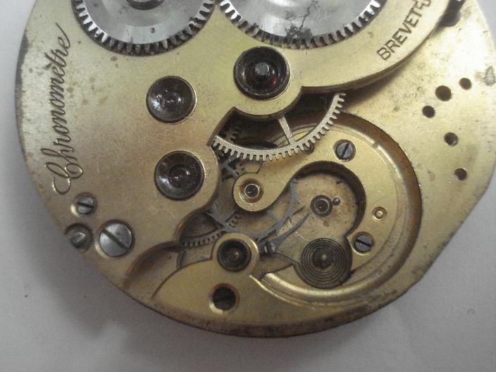

Хронометрический ход
Дополнительные снимки, мнение смешается в сторону колхоза..

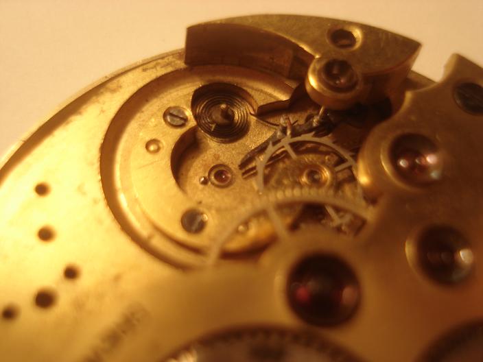

Сфоткайте, если не сложно, крупно детент. Интересно посмотреть повнимательней.

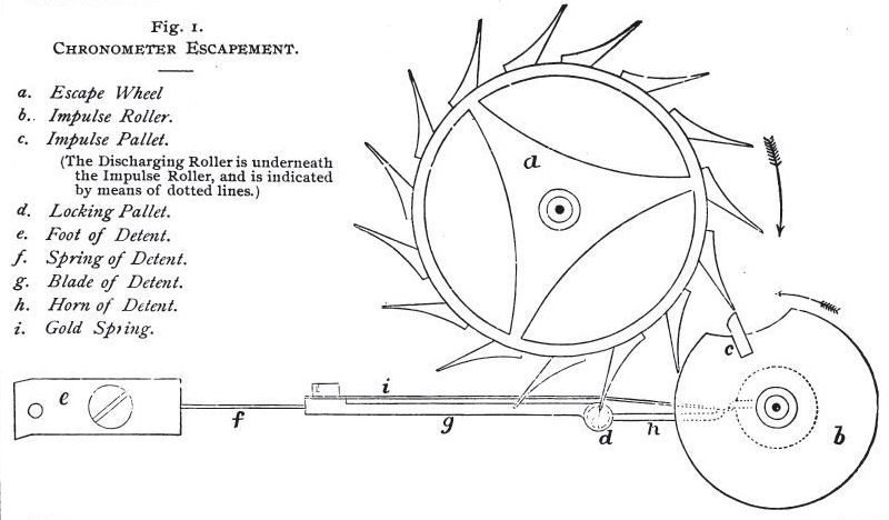

А вот колхоз или нет, это еще вопрос. Возможно, какая-то нетипичная разновидность детента. Изобрел Пьер Ле Рой в 1748, потом доводили и патентовали (каждый сам по себе) Джон Арнольд и Фердинанд Берту. В конце концов обобщил модель спуска в 1783 Томас Эрншо. К нему мы и привыкли. Может еще кто был. Интересно взглянуть.
Название: Diagram_of_the_chronometer_detent_escapement_Britten's_Clock_and_Watchmaker's_Handbook_9th_Editi.jpg
Alexgass (16.08.2010)

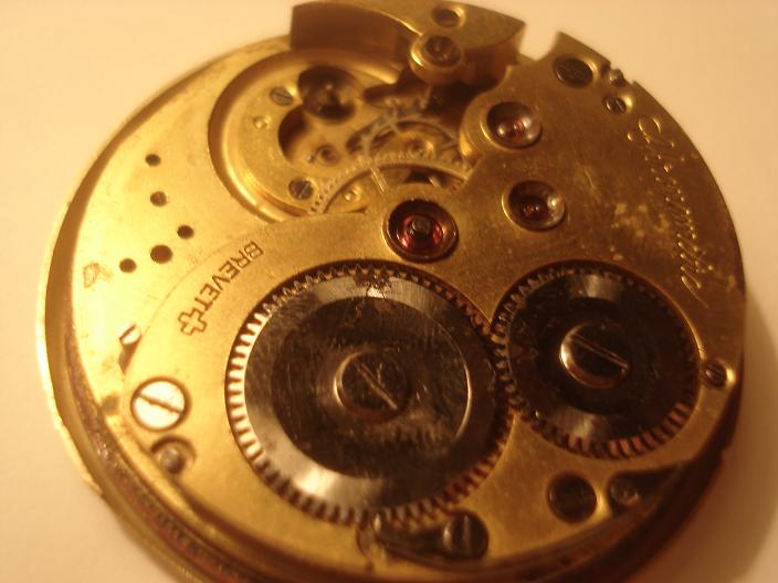

Фотоаппарат крупнее не снимает...
ID:	61431   Нажмите на изображение для увеличения
ID:	61432   Нажмите на изображение для увеличения
