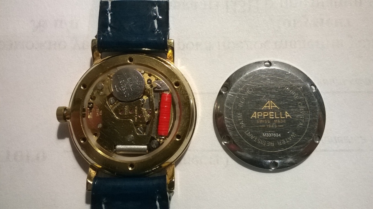

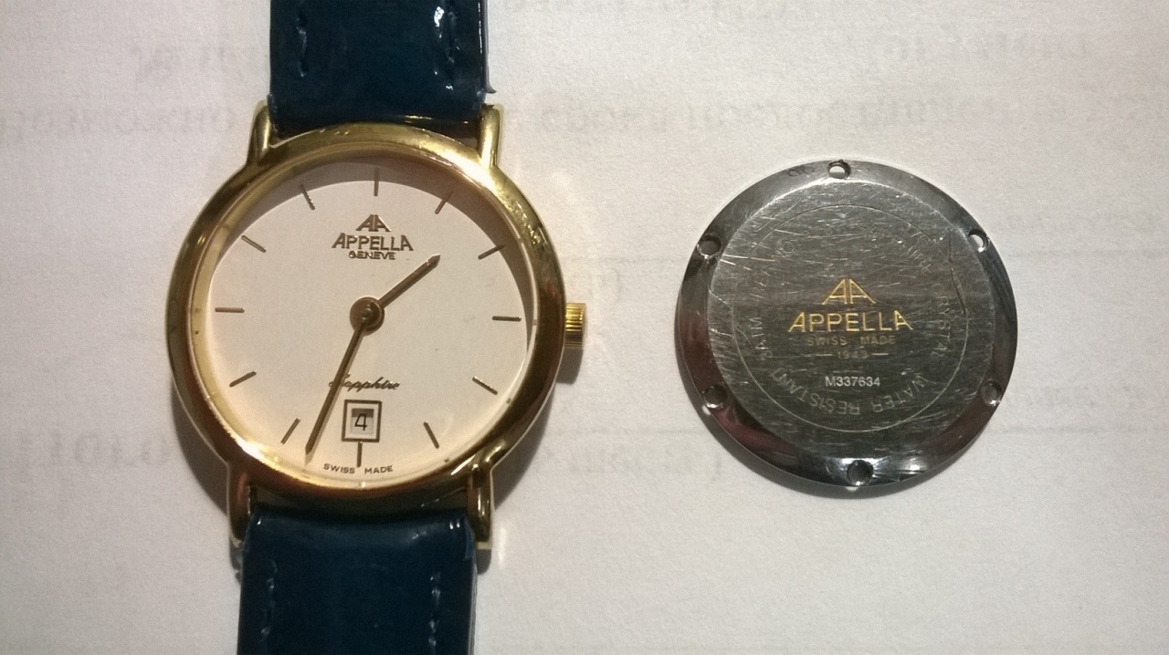

Часы Appella 276. Не знаю какая маркировка механизма Ронда. Подскажите пож-та. Без секундной стрелки.

Сообщение от vener245 Посмотреть сообщение
Без секунды - 702, по-моему.

Старый 21.11.2017, 14:46

Похоже что не 702, т.к. у 702 идет 371 батарейка. А здесь 364.
Да и 702 без даты, описание почитал, а фотку не посмотрел.
364 батарейка, две стрелки и дата - Калибр 774:
Cal. 774 / 775 :
Battery type: 364/SR621SW
