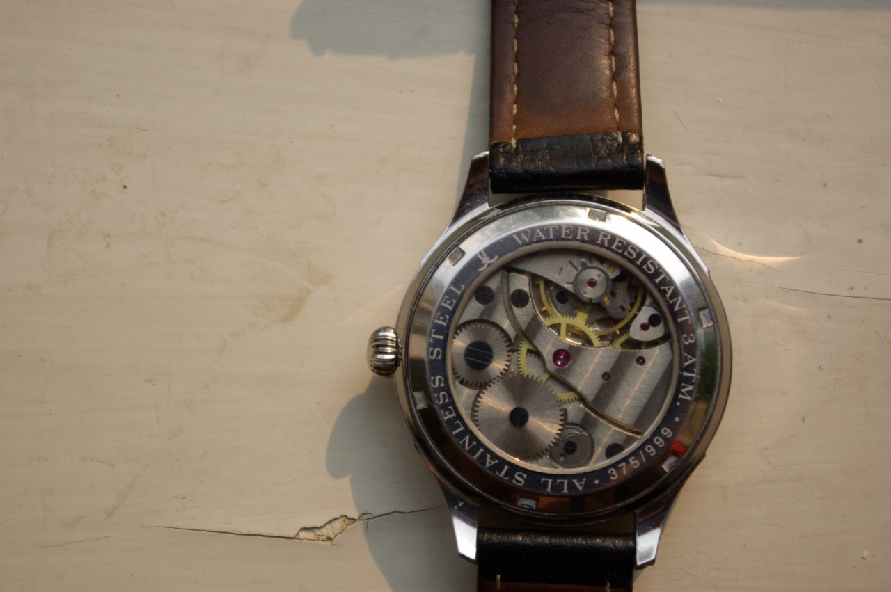

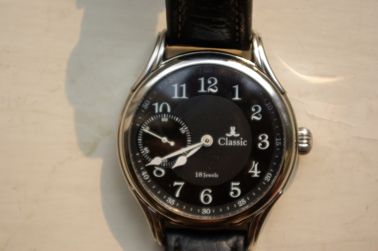

Покупал в Германии у старьевщика))) очень приглянулись. Механические, без автоподзавода, на цифере и задней крышке - значок вроде двух перекрещенных кривых сабель и двуножник с перевязкой посередине. Винты вороненые. 18 камней. на задней крышке имеются цифры 375/999 - это означает количество всей партии?
Буду очень благодарен за мысли.

Что то из этой оперы, на "молниевском" калибре.

Сообщение от Vahagn Darbinyan Посмотреть сообщение
цифра 999 означает лимит всей партии,а цифра 375 порядковый номер ВАШИХ часов

Сообщение от vasilij_8 Посмотреть сообщение
http://www.russian-watch.ru/katalog/...360301211041sk
спасибо за ответ, но не похоже, в маркировках нет ничего "нашего". И этот символ в виде перекрещенных сабелек - этого на наших нет.

Сообщение от alex147 Посмотреть сообщение
если можно, еще вопрос: на моих Pereller Grand Maitre порядковый номер тоже 375 (совпадение). А как узнать, каков был лимит всей партии? Где можно прочитать?
В маркировках нет ничего "нашего".
Нет клейма? Обычное дело для наших механизмов на экспорт. Моторчик — "Молния" 3602 без противоударного устройства. Но моторчик странный весьма: колесо баланса от старых "Молний", с винтами-грузиками. Мост баланса, возможно, не родной, а из 70-х — 80-х. Мост колёсной передачи из последних сборок, с двумя стыдно-мелкими камнями. Что ж это за калибр?
Есть два предположения:
1. Слепили мотор в Челябинске из остатков.
2. Кетайцы балуют.
3. Старьёвщик помёл по сусекам, и вуаля: собрал новые часы!
А часы-то интересные. Купите на Вернисаже в Измайлово хорошую советскую "Молнию" до 65-го года с декорированным механизмом, и замените моторы. Будет хорошо.

большое спасибо, многое понял. Еще раз респект! А часы симпатичные))))
