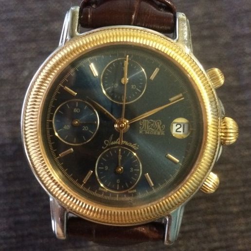

Добрый день!
Я правильно понимаю, что это что-то вроде "сувенирной" или побочной продукции производителя каминных-настенных-напольных часов K Mozer ?
Интересует подлинность механизма.

Про сувенирку ничего не скажу но мех выглядит абсолютно норм! Даже на таких фото!

Вот Китаец))))
Если в общих словах - то такой ответ
- Some parts are made of other (more soft) materials, and not all parts are interchangeable with the Valjoux ones. This means the overall quality is lower then the Valjoux one.
- Некоторые части сделаны из более мягких материалов, не всё взаимозаменяемо, общее качество хуже.
Так-что вскрытие))))
Это вы чей текст привели?
На Zeno Watch и на Mozer стоит маркировка Swiss made, разве она может законно стоять на не швейцарском механизме?

Сообщение от MikhailShchur Посмотреть сообщение
Законно-нет конечно))))
Только кого они там спрашивают????
Я видел кучу поДелок с этой надписью,именно поДелок,а не подделок,а подделок так еще больше
Да задавали,как-то вопрос на одном из буржуйских сайтов,когда-то,насчёт Китайских 7750

да нормальный это вальжу 7750,часы из 90х ,времени когда активизировалось копошения вокруг скупки старых имен часовых фирм канувших в лету,что до аутентичности,то это не подделка, с натяжкой но "право имеет" и уж конечно со старым Мозером "рядом не стояло",довольно добротно сделано,цена между 400-500 юсд ИМХО
