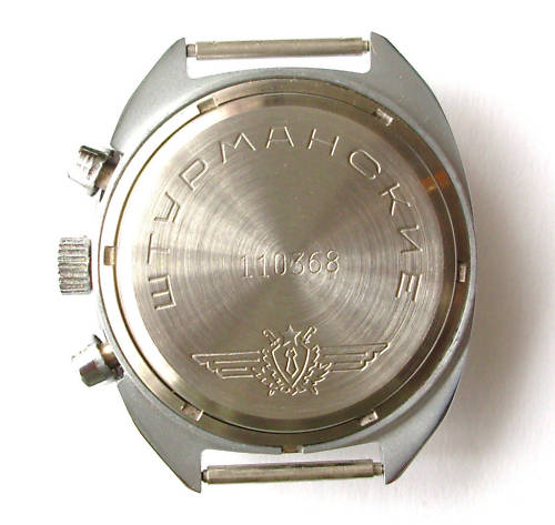

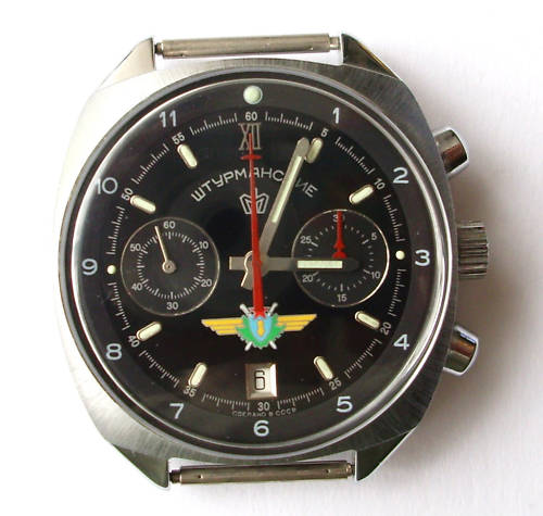

Помогите определить подлинность этих часов. Была ли эта модель с черным циферблатом? Что означает номер на крышке? Действительно Сделано в СССР? Подделка или нет? Калибр указан 31569.
Какова приблизительная стоимость?

ПосСоветское производство.Калибра 31659 должен выглядеть в таком исполнении http://www.netgrafik.ch/airforce-watches2.htm На крышке обычно серийник ставят ,на штурманах старых на крышке вродеб неставили.Только на механизме.Приблизительная стоимость-обычно определяется жадностью продавца

Вот и ваш цифер http://molotok.ru/item1157228171_cha...3_1981597.html следовательно -вообще современное производство. Увы такое встречается часто .

Цифер поменять и стрелки зачернить и будет ок.
