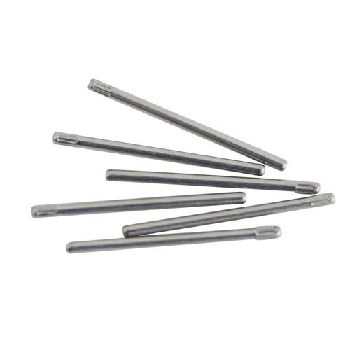

важно угадать в какую сторону выбивать
на одном из концов штифта может быть насечка для плотной посадки, тогда давить надо на противоположный конец
