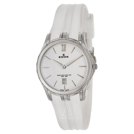

Сильно отстает EDOX Grand Ocean Ultra Slim
Механизм кварцевый калибр 26000.
Часы полностью встали - поменяли батарейку на ренату.
После замены - отстают на 1-2-3 часа за 1-2 недели.
Куда бежать?

Часы на гарантии? Батарейку сами ставили?
Там 341-я батарейка, точно её поставили?

Часы из Америки, на счет международной гарантии не знаю. скорее всего, нет.
Батарейку ставили не сами. Проверю, отпишусь.

Батарейка нечастая. Бывает, что ставят более толстую, и это приводит к поломке механизма. Бывает, что ставят лежалую.

Бывает и контакт плохой... Нижний токосъёмник почистить и на плате винты обновить. Какая бы там ни была батарейка за такой короткий промежуток времени вряд ли бы быстро разрядилась. Если только 362 не поставили... И то, зачастую высота позволяет...

Батарея 341, напряжение на батарее 1.57В.
нормально?

Нормально. По-хорошему напряжение ещё под нагрузкой измерить.
Присоединяясь к предложению ув. Trops, нужно протереть токосъемник и затянуть винты, бывает, со временем немного откручиваются. Плюс проверить стрелки, возможно, минутная трется об стекло.

Ну и в догонку, снять плту и проинспектировать рычаги обнуления

Конкретно по этому калибру ( это собственная разработка Edox) очень много брака. Видимо, америкосы не гнушаются фуфляк втюхивать. Они не могли не видеть, что часы отстают. Купили бы в России- претензия официалам и как следствие- обмен на новые или заменили бы Вам механизм по гарантии бесплатно. А так... если нет даже карточки международной гарантии, сочувствую.
