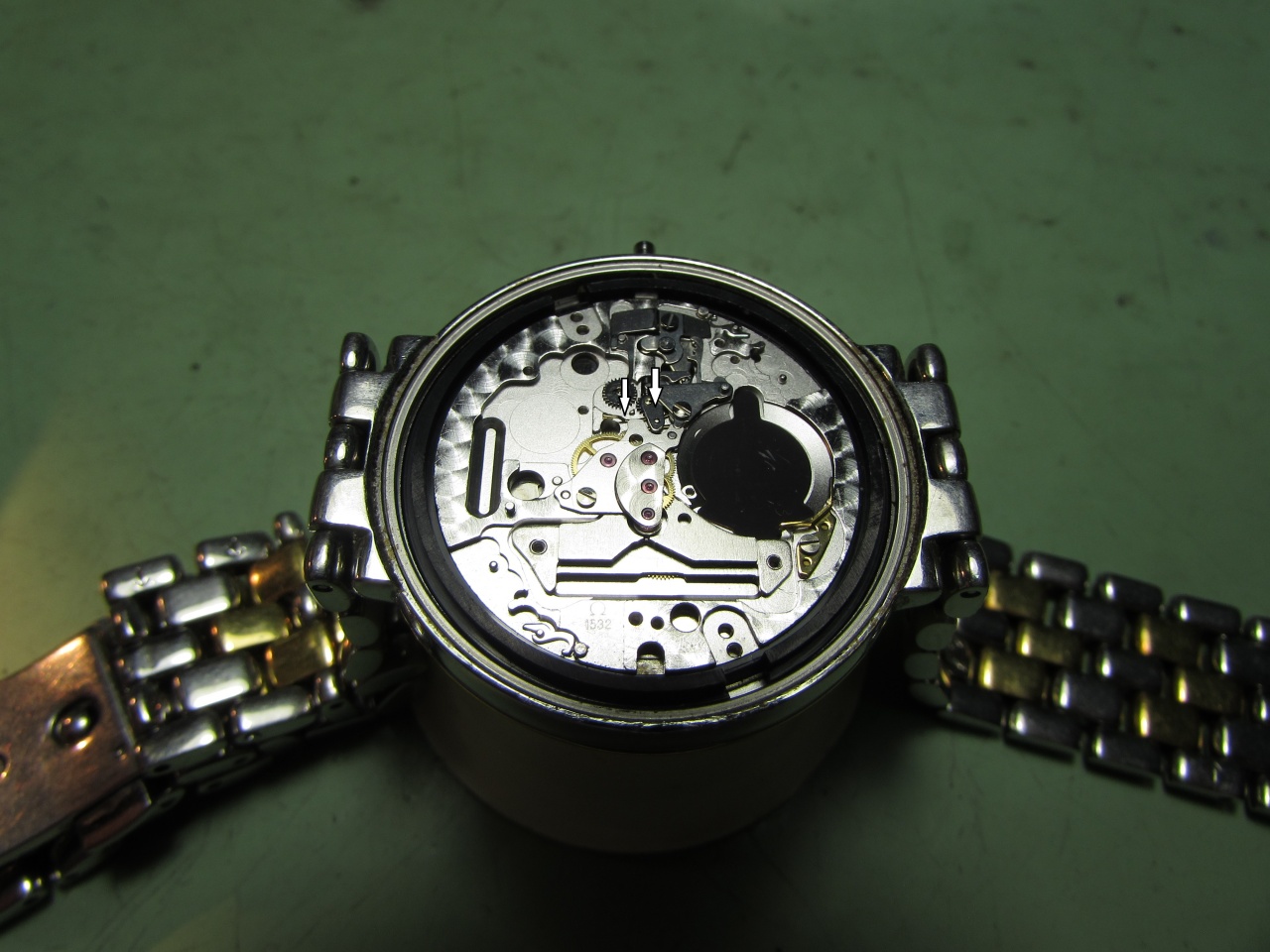

Помогите правильно собрать ремонтуар мех 256 461 (Омега) нет щелчка перевода ,детали все целы.желательно фото или схемы правильной сборки ремонтуар.спасибо.

https://secure.eta.ch/CSP/DefaultDes...dex=1&tabid=28
В графе "Caliber" ищете ваш номер и открываете мануал. Ясно и просто.

непонятно взаимодействие 435.1 с 560. Но все равно спасибо за ссылку.. Может кто покажет как правильно устанавливается ?

Нет сейчас в разборе Вашего механизма. Вот калибр 255. Он отличается от Вашего,но общий принцип взаимодействия данных деталей можно понять, если посмотреть на место отмеченное двумя белыми стрелками. Да нет там ничего сложного!
Более крупное фото у меня в профиле, Омега 1532.

вроде понял ,благодарю.
