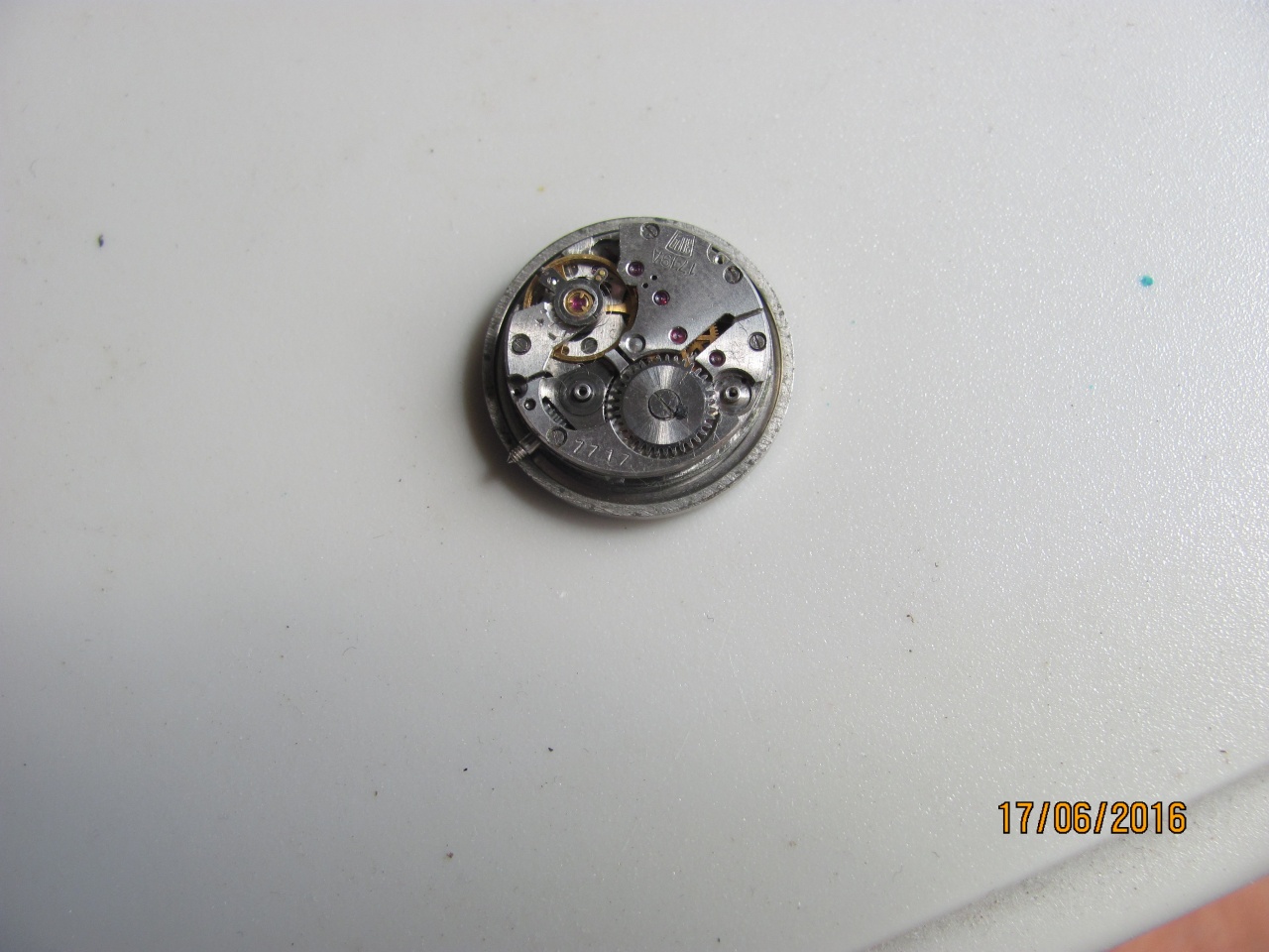

Как выглядела эта заря в сборе?
Вопрос в названии темы. Фото.
В каком корпусе, на каком браслете она была? Какие существовали варианты внешнего оформления?

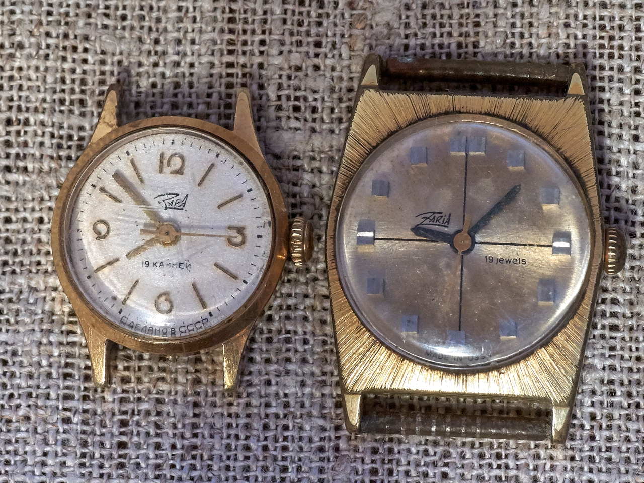

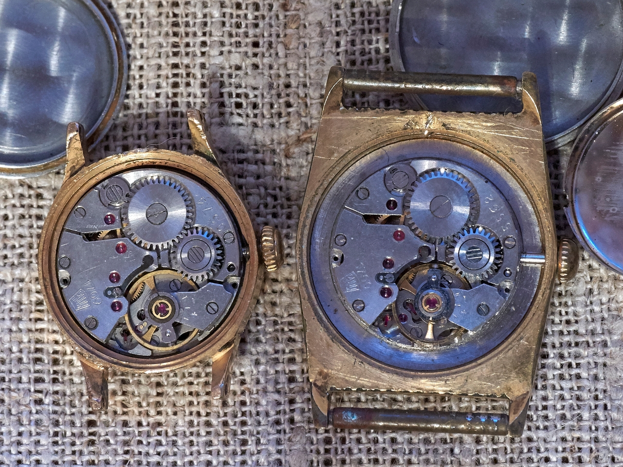

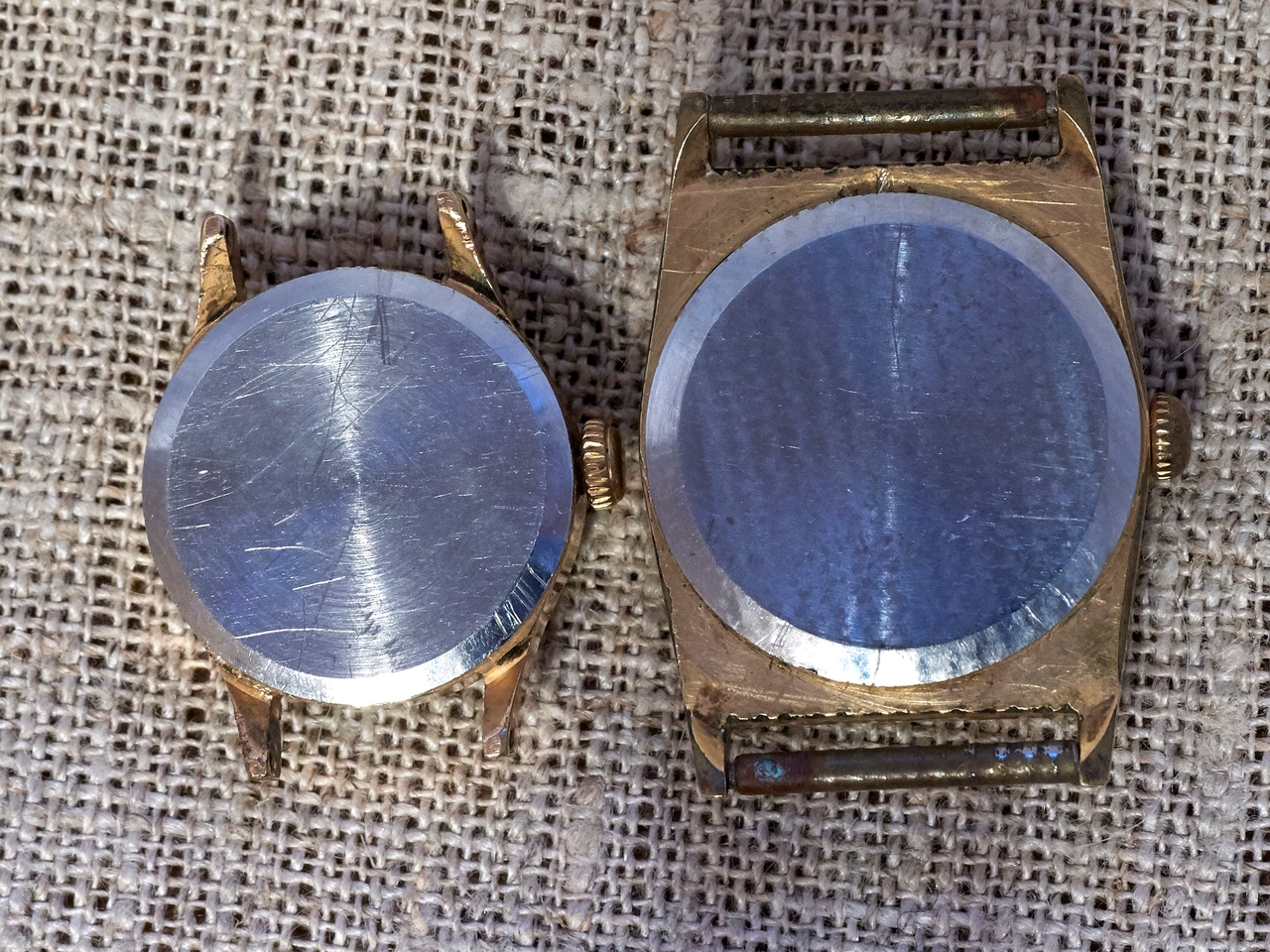

Вероятно в таких же корпусах как 1709.
Но из за разницы в высоте механизмов (1709 =3,4мм 1714 =4,2мм) в 0,8мм отличия могли быть в форме крышки.
Корпуса под 17-й калибр были свои. От других калибров не подойдут. Для примера два вида корпусов 1709.
В зависимости от диаметра циферблата, возможно, один из двух...

ЖЕСТЬ... Первый раз вижу эту серию, никогда о ней не знал, кроме записи в таблице у Харитончука...
Зы, что за мех в первом посте? 1719??? Без секундной стрелки и с датой? Если да - код должен быть именно 19. Первый раз слышу, у Харитончука НЕ УПОМИНАЕТСЯ! Я фигею...

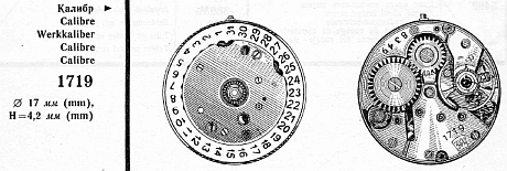

1719А...

Может кто-нибудь фотку именно тех часов что у меня выложит? Даже интересно стало оживить) Все-таки часы, показывающие день недели но не показывающие числа сейчас редкость

Напишите пожалуйста каков диаметр циферблата?

В понедельник напишу, часы на работе.
А не может ли этот мех быть компией сейки или швейцарца?
