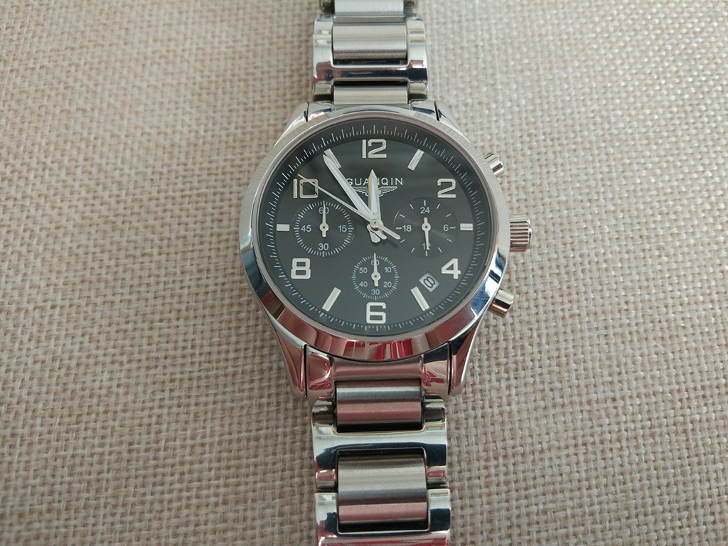

Ого! Внешний вид совсем неплох.
Нередко, у китайских часов мы видим красивую картинку в магазине, а получаем на практике совсем бюджетное изделие. В данном случае разочаровываться не пришлось.
Размер часов скромный по нынешним меркам. Диаметр корпуса 40 мм, вместе с заводной головкой 43.1 мм. Я предпочитаю размер в 42-43 мм, но в данном случае, из-за выпирающих кнопок часы не кажутся маленькими.
Корпус отполирован очень качественно, практически зеркальный. Поначалу я даже сомневался, что изготовлен из нержавейки, казалось это хромирование. Но показал часовому мастеру, он сказал это сталь.
Высота корпуса с ушками 47.3 мм.
Толщина часов составляет 10 мм.
Стекло плоское, немного выпирает над корпусом часов.
Диаметр заводной головки 5.9 мм, кнопок 3.9 мм.
Циферблат матовый, черного цвета. Логотип, стрелки и часовые метки серебристые.
Имеются три дополнительных циферблата, их поверхность украшена гильошированием в виде концентрических кругов.
Вообще, я не люблю часы с дополнительными циферблатами. Они нарушают легкость считываемости показаний и нередко портят внешний вид. Но в данном случае, не так уж сильно бросаются в глаза и меня не раздражают.

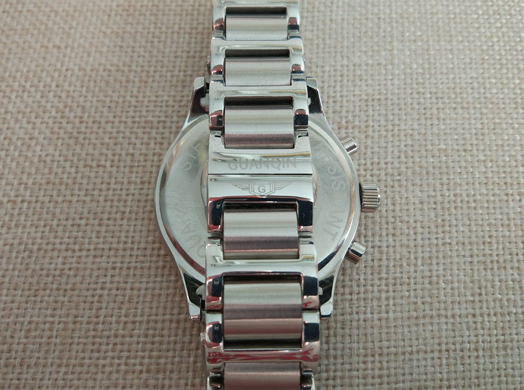

Если с лицевой стороны часы выглядят очень хорошо, то задняя крышка оформлена с неожиданно огромными аляповатыми буквами.
И надписи непривычные. Обычно, когда заявляют что корпус стальной, то пишут – All steel. А тут Steel Watch. Water Resistant тоже странно сократили.
Короче, или писали бы лучше адекватные надписи помельче, или вообще ничего. Хорошо, что «зад» часов никто не видит, кроме хозяина.

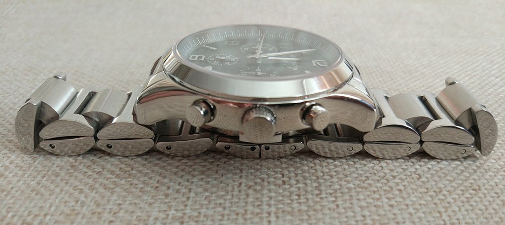

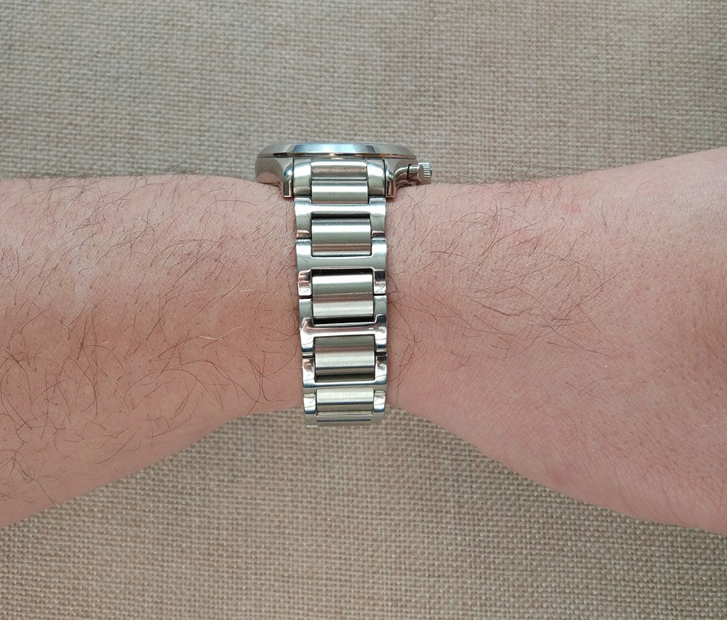

Он просто роскошный для часов данной ценовой категории. Литой и выполнен из нержавейки.
Давайте докажу свои слова и потом продолжим его рассматривать. Честно говоря, он издает непривычно глухой звон и мне показалось, что он выполнен из хромированного сплава.
На мое запястье обхватом 20 см браслет оказался немного великоват. Я достал инструмент, идущий в комплекте, и попытался выдавить шпильку из звена браслета, чтобы укоротить его. Но не получилось, мне помог инструмент из другого набора.
Чтобы избавиться от сомнений насчет материала, я достал надфиль.
Немного обточил снятое звено. Это действительно сталь.
Браслет состоит из комбинации звеньев. Наружные полированы в зеркало, внутренние имеют обработку поверхности продольный сатин.
С обратной стороны звенья обработаны несколько грубее.
В месте крепления браслета к часам его ширина составляет 19.9 мм.

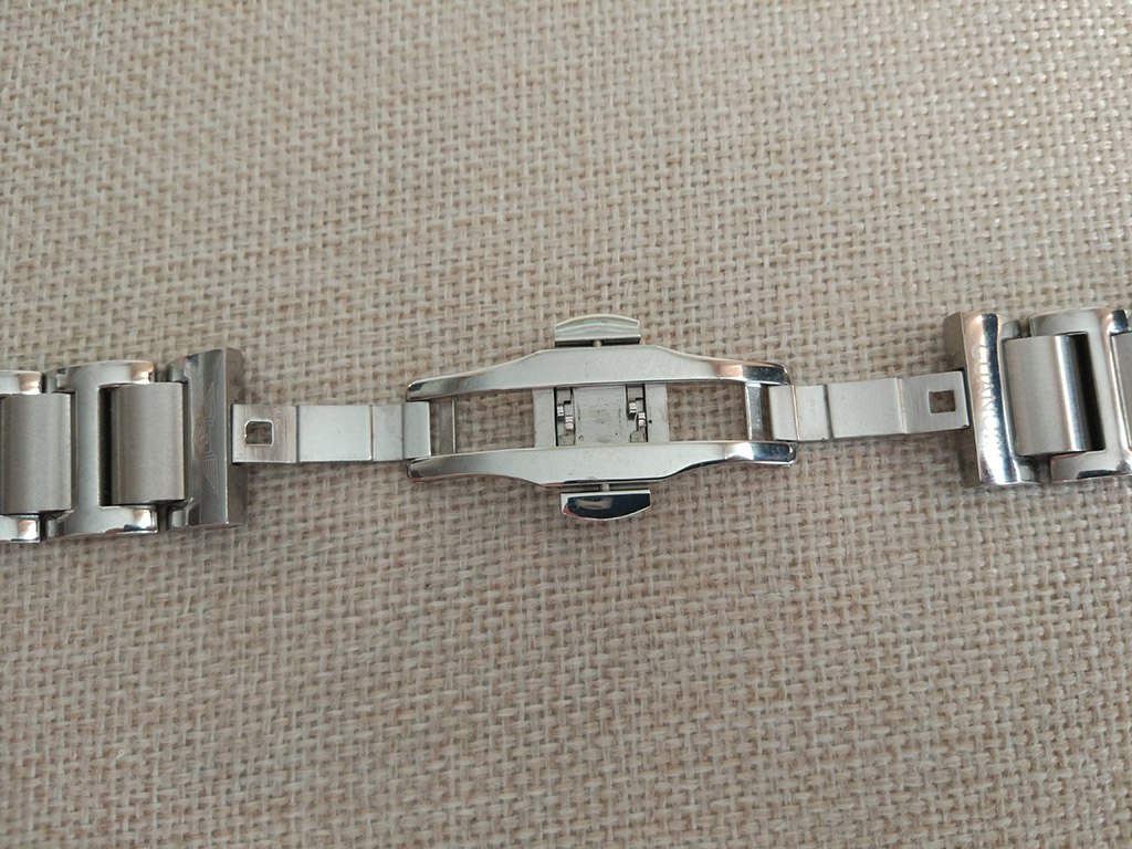

Застегивается браслет на так называемую, скрытую раскладывающуюся двойную застежку-бабочку с кнопками.
Вот так выглядит в полностью расправленном виде.
С обратной стороны.
А вот так в застегнутом. Очень минималистично.

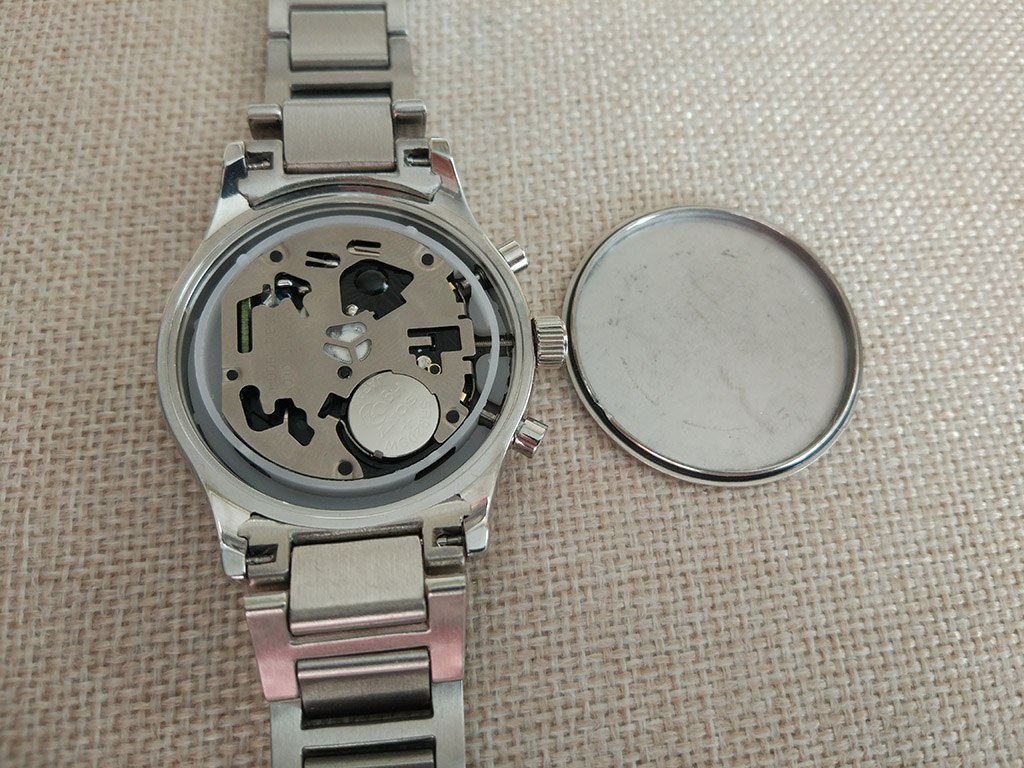

Давайте посмотрим, что же у часов внутри.
Крышка-хлопушка, открылась с трудом.
У крышки неплохое резиновое кольцо-уплотнитель. В заявленную на странице товара WR 30m, можно легко поверить.
Механизм в часах стоит от китайской компании Sunon.
Модель механизма PE90. Считается вполне неплохим, ставят его также в часы Megir.
Питание обеспечивает батарейка Sony SR920SW.
Так что, осмотр внутренностей меня удовлетворил. Жаль, что не Япония, но итак неплохо. Пора закрывать крышку, и вот тут меня ждала засада. Как я не давил руками, ничего не получалось. Попробовал применить пресс из станины соковыжималки, но размер площадки не подошел. Пришлось идти к часовому мастеру. Он сказал, что часы недешевые и батарейка такая стоит дорого (думал, я сам менял). И видать под этим предлогом содрал с меня денег в 2 раза больше за закрытие крышки прессом, чем с моего друга за замену батарейки в Eyki. У него же спрашивал, точно ли корпус из нержавейки.
Впрочем, часы весьма увесисты, и скорее всего мои сомнения беспочвенны.

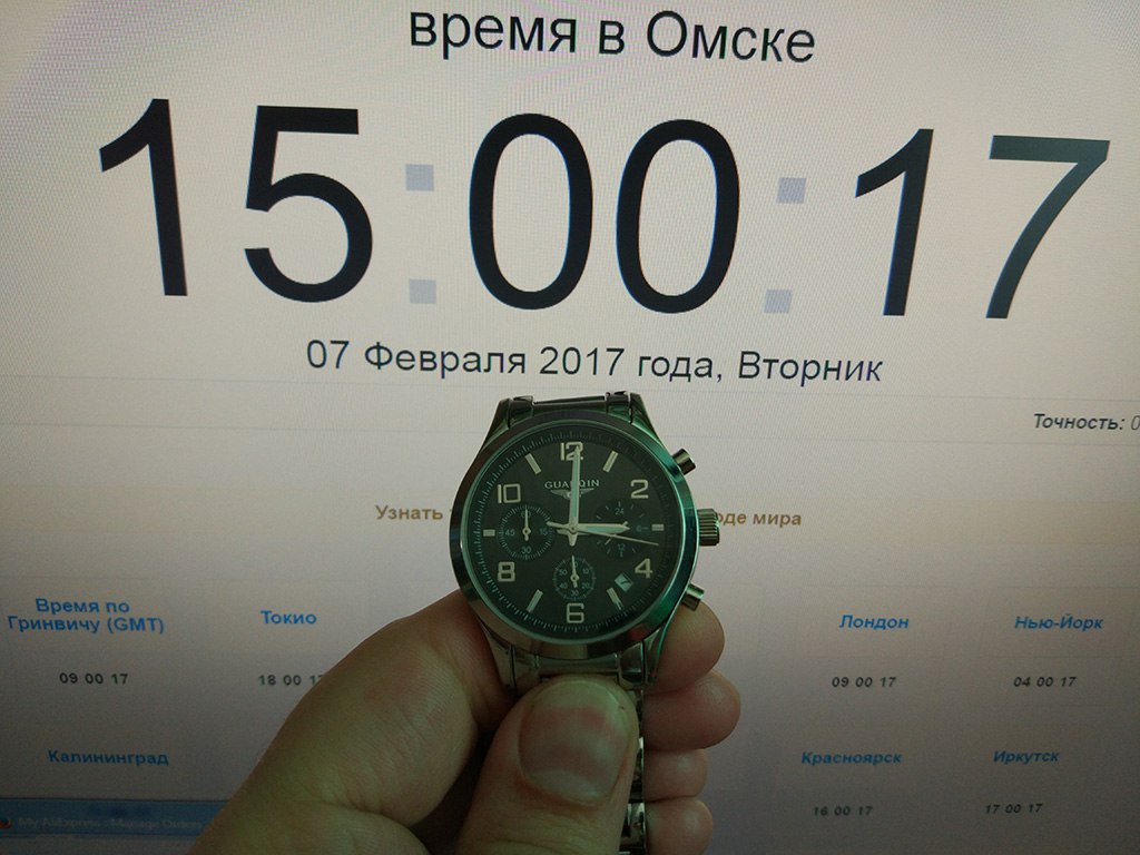

Какой обзор часов без замеров точности хода? Никакой.
Вот, что заставило меня усомниться в благородности происхождения механизма еще до разборки, так это проблема выставить точное время. Стрелки очень уж легко двигаются заводной головкой, и при возвращении ее на место запросто сдвигаются на одну минуту. Я пытался выставить время в 12:00, 13:00 и т.д. и сами видите, когда получилось.
Проверяем через 2 недели.
Часы опаздывают на 13 сек. Итого за месяц будет примерно 26 сек. Не сказать, что результат очень хорош, но вполне в пределах нормы для недорого кварца. Как ни странно, среди проверенных на точность часов, наилучшие результаты обычно у 10 долларовых часов с Али. Какая-то злая ирония, часы из дешевых материалов с безвестными механизмами ходят с ошибкой 2-5 сек./мес. А часы из ценовой категории 30-60$ показывают результат в районе 30 сек/мес. Но это лично мои наблюдения.

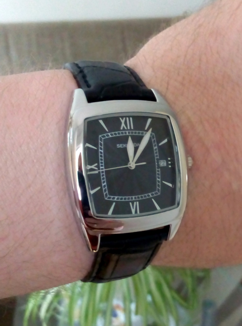

Чё то сомнения беруёт, что -13 сек за 2 недели хорошя точность за такую цену.
Я купил за 12 евро кварцевые часы LONGBO со скидкой. В описании было заявлено японский механизм. Корпус из сплава и не сапфировое стекло(тоже какое то навороченое). Ход +4 секунды за 20 дней. Стрелки идут в ровень с метками. При переводе времени стрелки не прыгают и устоновка времении без всяких дёрганий. Ремешок ясен перец был из заменителя. Выкинул его и поставил кожанный испанской фирмы DILOY, такой же формы и цвета с белыми нитками. Видон шикарный!!!Дата, дни на китайском))) и английском языке.
У меня часы Секонда(английский бренд, сборка Китай) за 30 евро куплены. Кварц.механизм Мийота. Так они вообще +4 секунды убежали за 5 месяцев.
