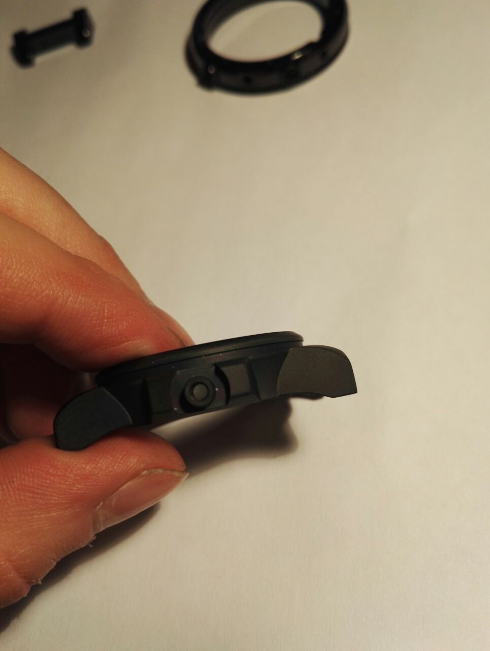

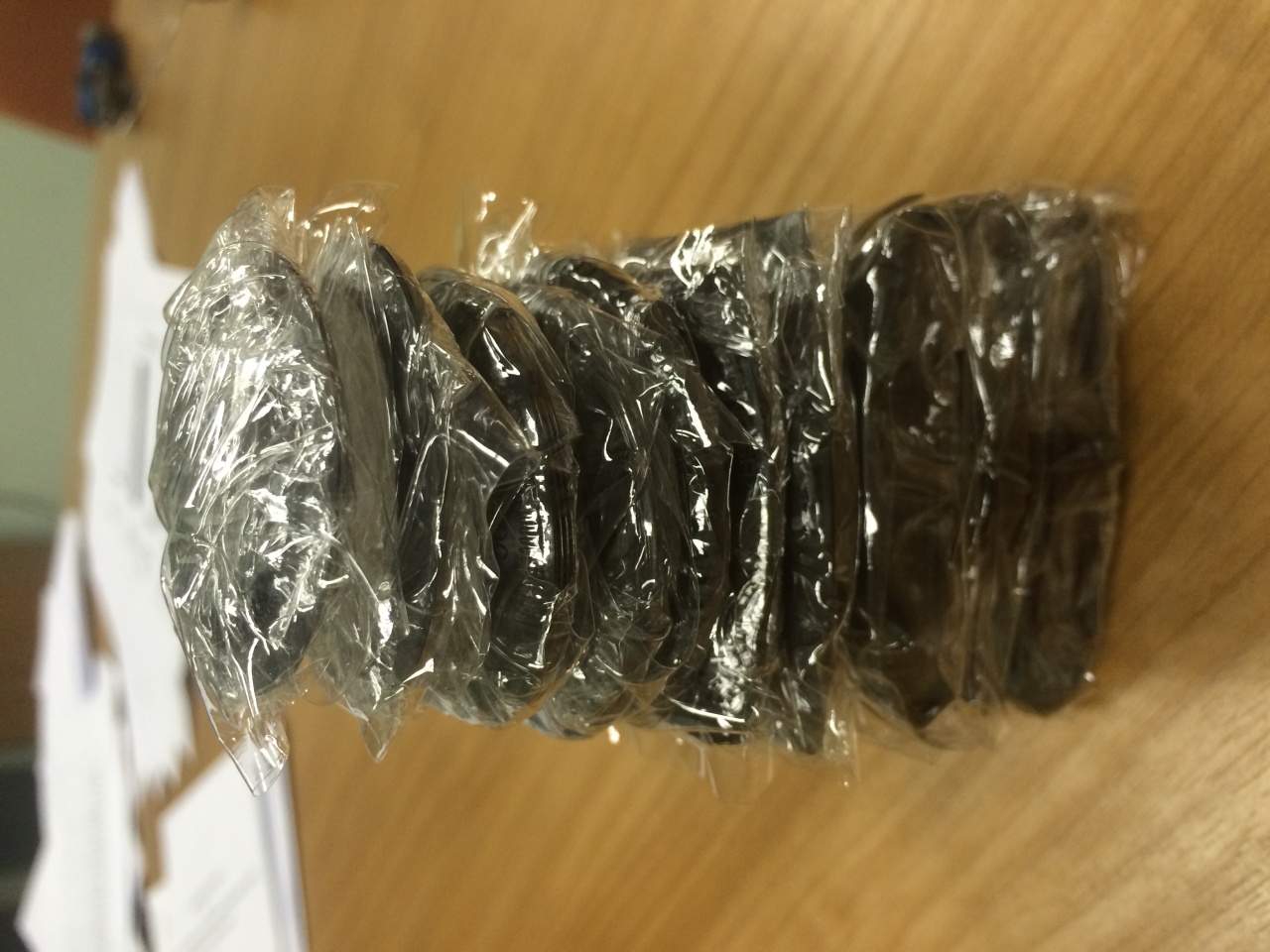

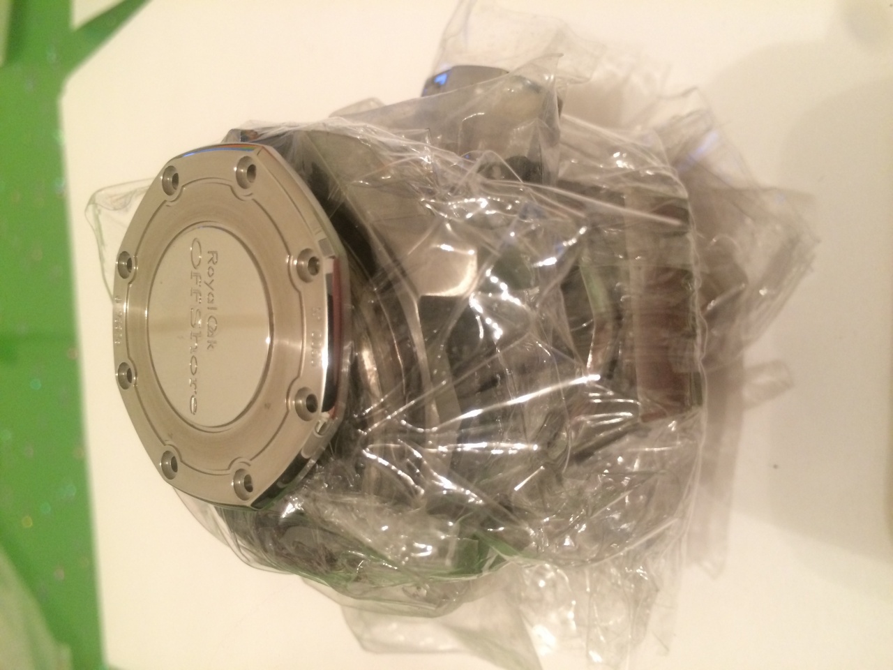

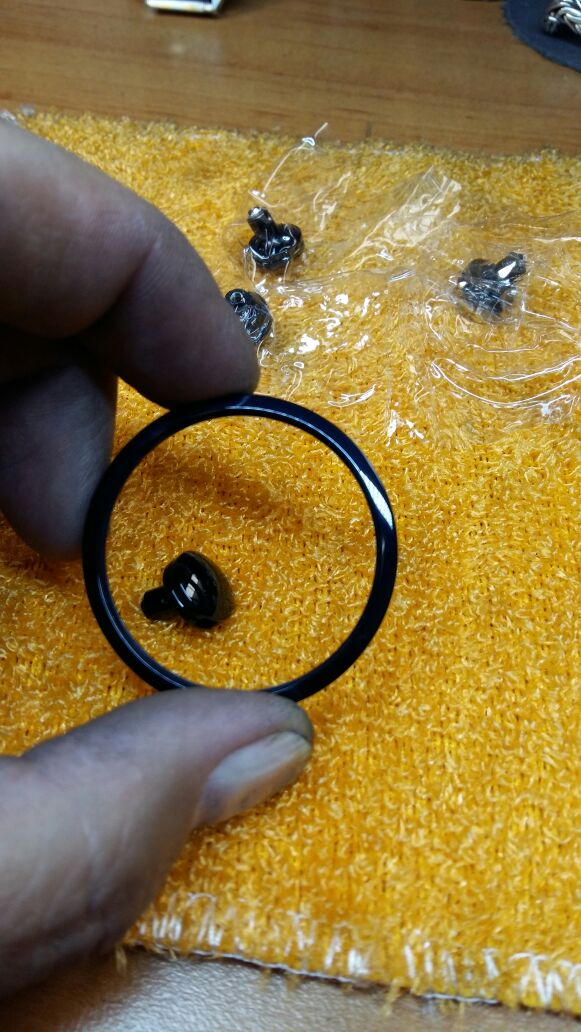

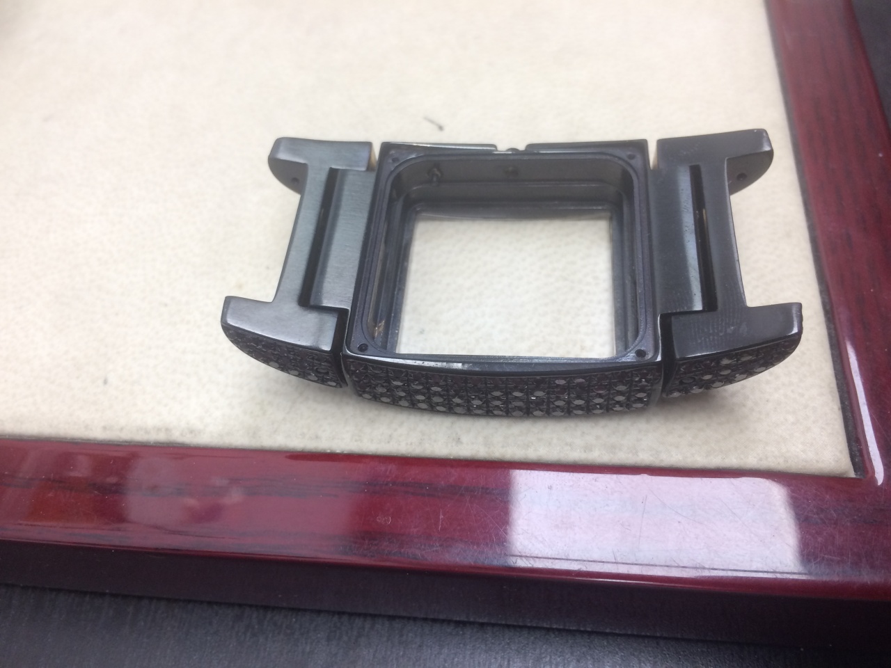

Восстановление PVD, DLC покрытий не возможно? Как бы не так, у кого правильные установка и технология, возможно все
ID:	1669915   Нажмите на изображение для увеличения
ID:	1669916   Нажмите на изображение для увеличения
ID:	1669917   Нажмите на изображение для увеличения

Сообщение от Geowatch Посмотреть сообщение
Вот ещё
Сообщение от Rassim Посмотреть сообщение
А у кого правильные установки и технологии?
Я::

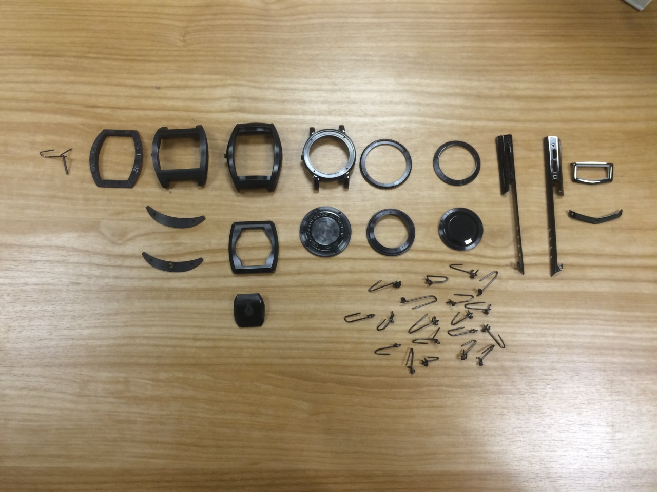

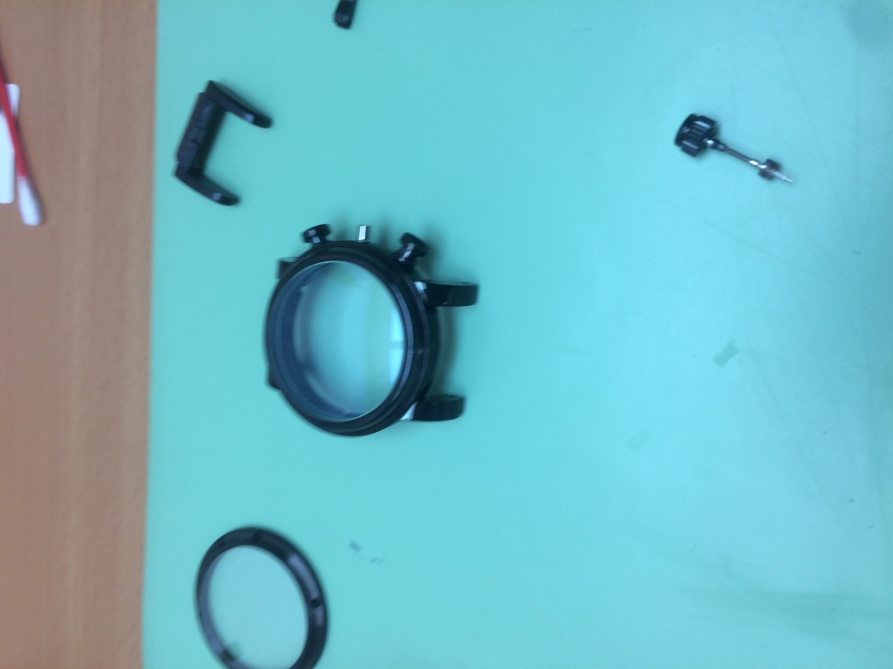

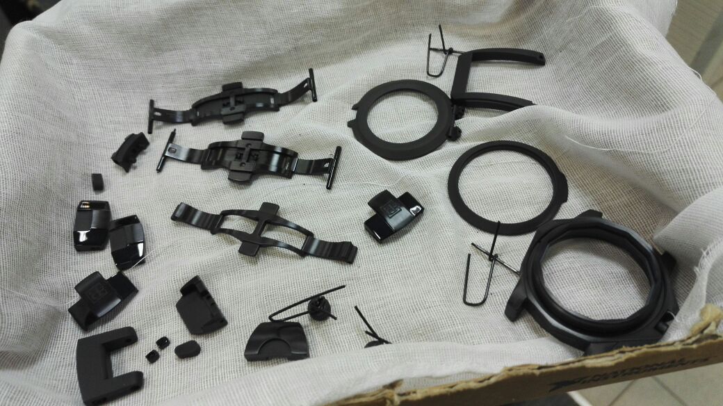

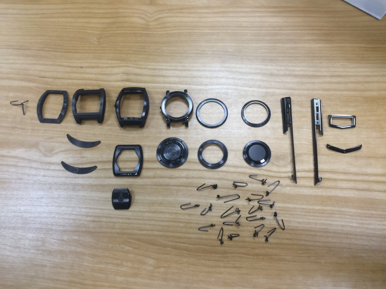

Было белым! Стало чёрным!
------- ДОБАВЛЕНО ЧЕРЕЗ 10 МИН --------
ПИШИТЕ В ЛИЧКУ
ПИШИТЕ В ЛИЧКУ
ПИШИТЕ В ЛИЧКУ

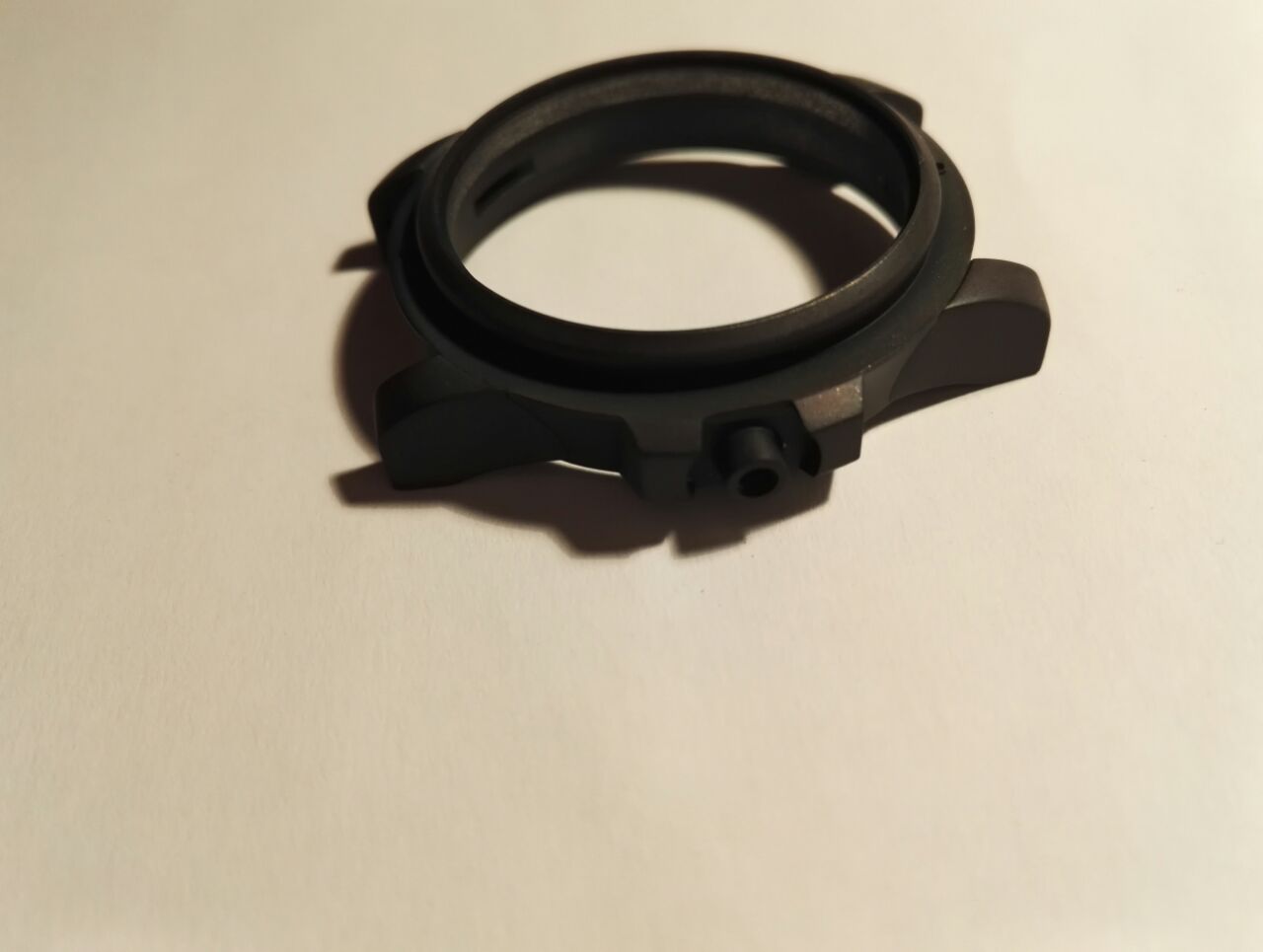

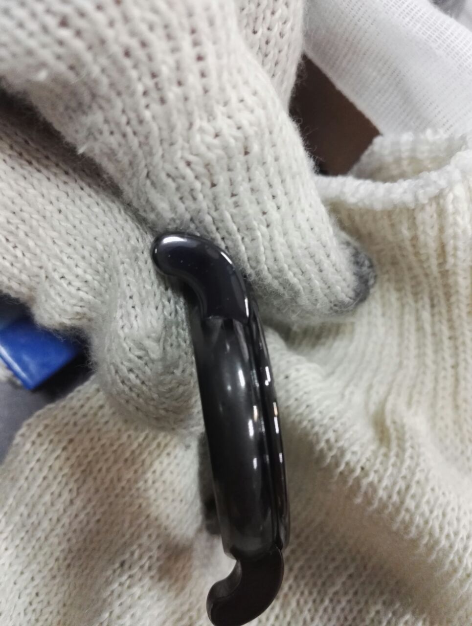

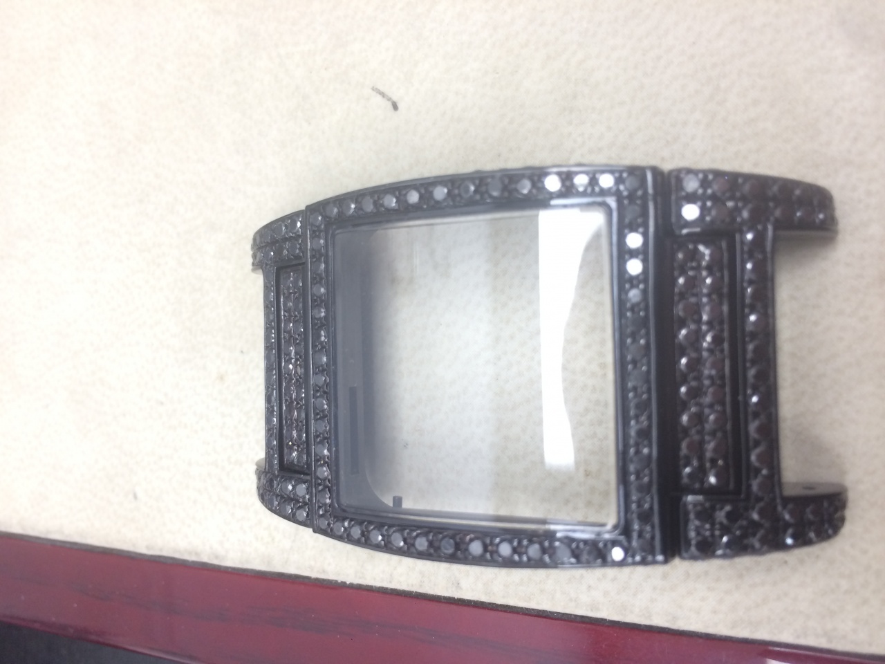

ID:	1669919   Нажмите на изображение для увеличения
ID:	1669920   Нажмите на изображение для увеличения
ID:	1669921   Нажмите на изображение для увеличения
ID:	1669922   Нажмите на изображение для увеличения
ID:	1669923   Нажмите на изображение для увеличения
ID:	1669924   Нажмите на изображение для увеличения
ID:	1669925   Нажмите на изображение для увеличения
ID:	1669926   Нажмите на изображение для увеличения
ID:	1669927   Нажмите на изображение для увеличения
ID:	1669928   Нажмите на изображение для увеличения
ID:	1669929   Нажмите на изображение для увеличения

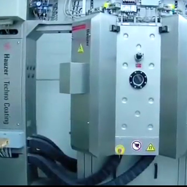

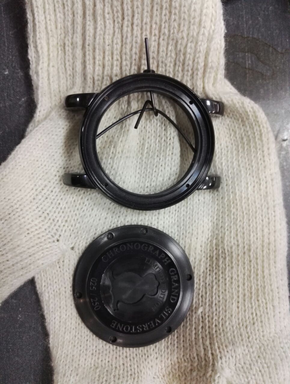

Прежде чем покрытие наносится на корпус часов, проходит как миним 9 технологических процессов!
Поверьте, все очень серьёзно)
1)Разборка часов
2)Восстановление геометрии (если требуется)
3)Полировка
4)Матовка (где требуется)
5)Ультразвук, пар
6)Входной контроль вакуумного цеха
7)Обезжиривание
8)Размещение на технологической оснастке
9)Электроплазменная очистка
10)Загрузка в вакуумную камеру для формирования НКП
11)Проведение процесса
12)Выходной контроль
13)Сборка изделия
14)Выходной контроль
