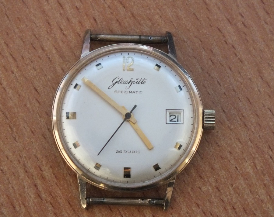

Пришёл ко мне такой экземпляр, вживую выглядят намного лучше чем на фото.
Прошу специалистов подсказать по году выпуска и какую +/- погрешность должны иметь данные часы?

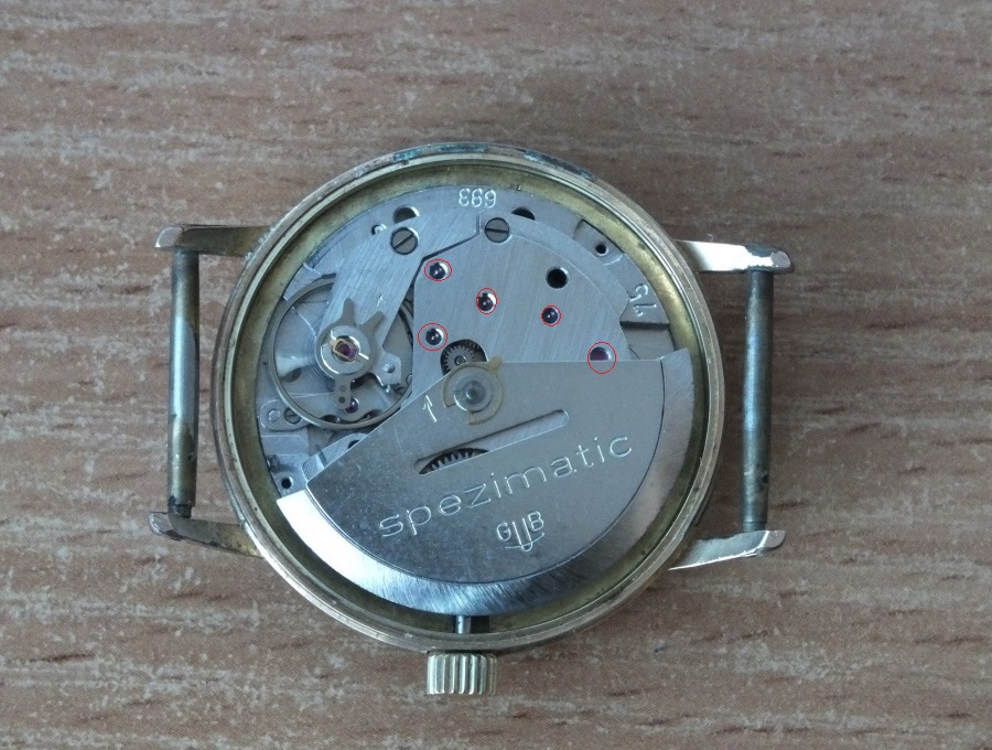

Что то я камней кроме как на оси баланса не вижу

я не специалист по часам, видимо Вы говорите об этих местах [метки на фото] камни там есть, фото не очень хорошо получилось.

Есть там камни, их достаточно хорошо видно. Механизм интересный, в первую очередь тем, что автоподзавод расположен на одном уровне с ангренажем, как в Полёте де-люкс.

когда часы пришли ко мне, имели отставание +/- 2,5 минуты в сутки. в мастерской отрегулировали по прибору без разборки, чистки и смазки до 10-12 секунд отставания. ношу ежедневно, отставание стабильно 10-12 секунд. думаю что для данного экземпляра это не так уж и плохо.

тем временем опытным путём удалось вычислить как определить год выпуска механизма. по номеру на платине :
номер трёхзначный, первые две цифры - последне цифры года, третья цифра порядковый номер квартала в этом году. следовательно мои 693 = 3тий квартал 1969.
возможно кoму то будет полезно.

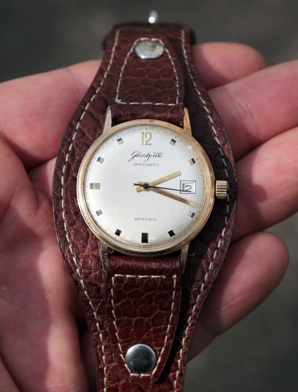

всем привет.
подобрался такой ремешок, обычный 18мм казался непривычно маленьким. пришлось камеру расчехлять.
теперь выглядят как то так, ношу ежедневно и идут давольно точно.

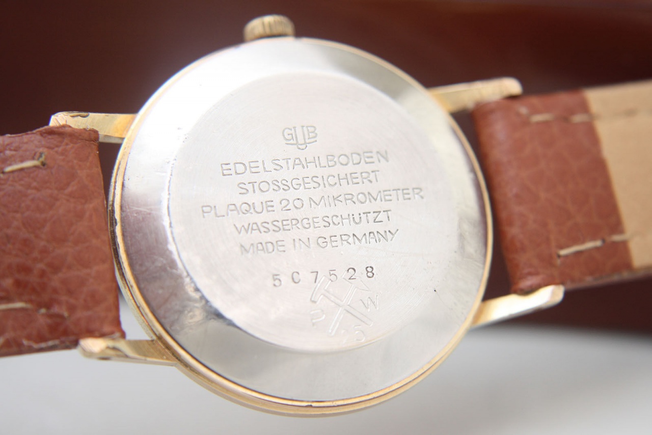

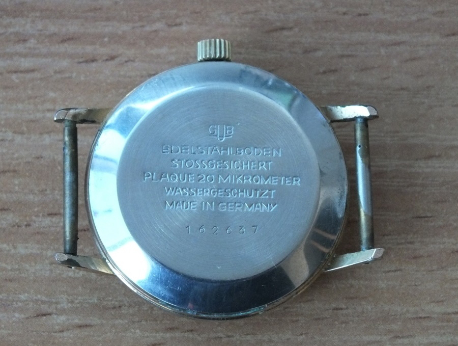

Ко мне в пути вот такой экземпляр находиться. Думаю, придется восстанавливать стрелки и циферблат. Ремешок, точно буду менять. Своих фото еще нет.
Зачем?

Коррозия на лицо, очень заметно и мех, наверняка, потребует минимального сервиса. Или я в неверном направлении рассуждаю.. Ради Бога, поправьте, если что, чтоб не натворил лишнего. Я так думал, что старичка до идеала довести надо, чтоб радовал по дольше.
