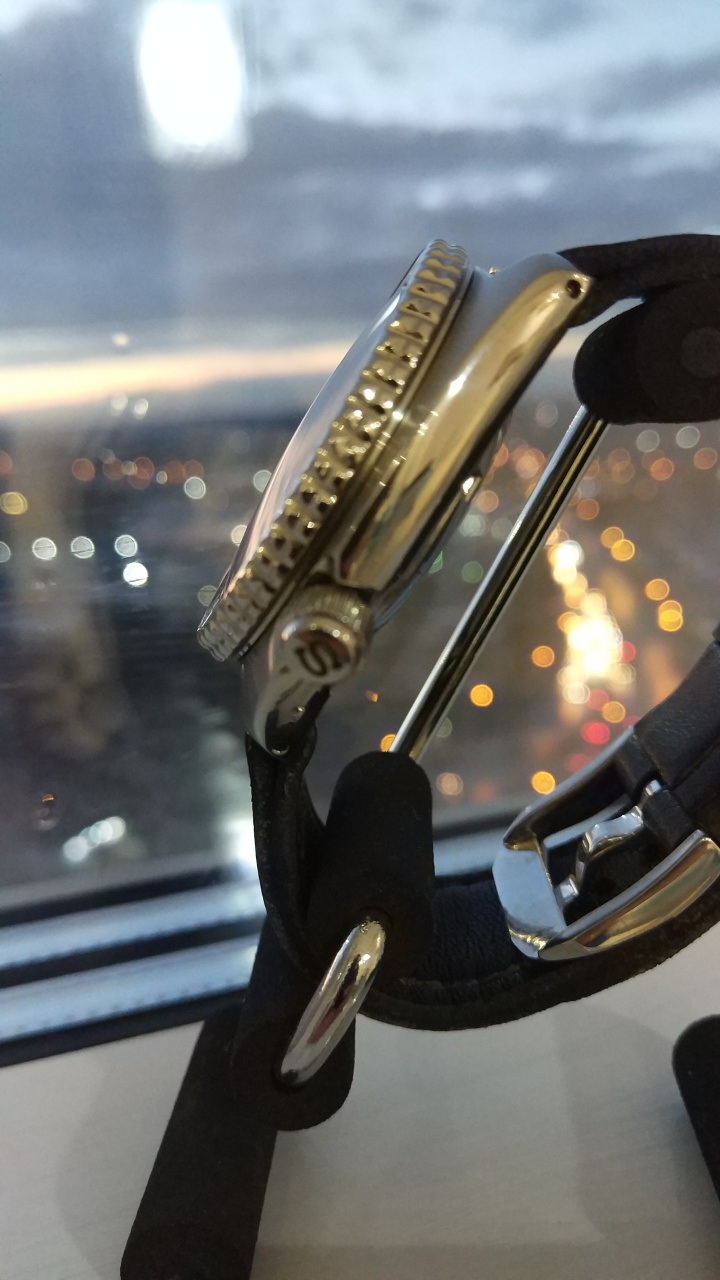

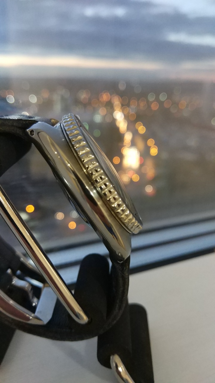

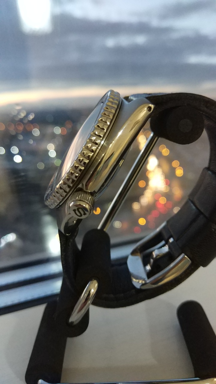

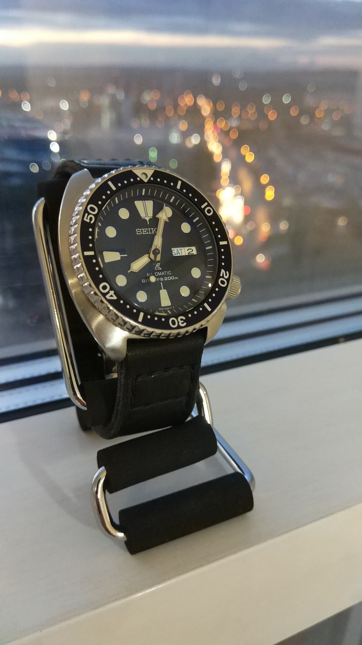

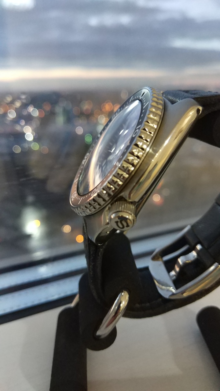

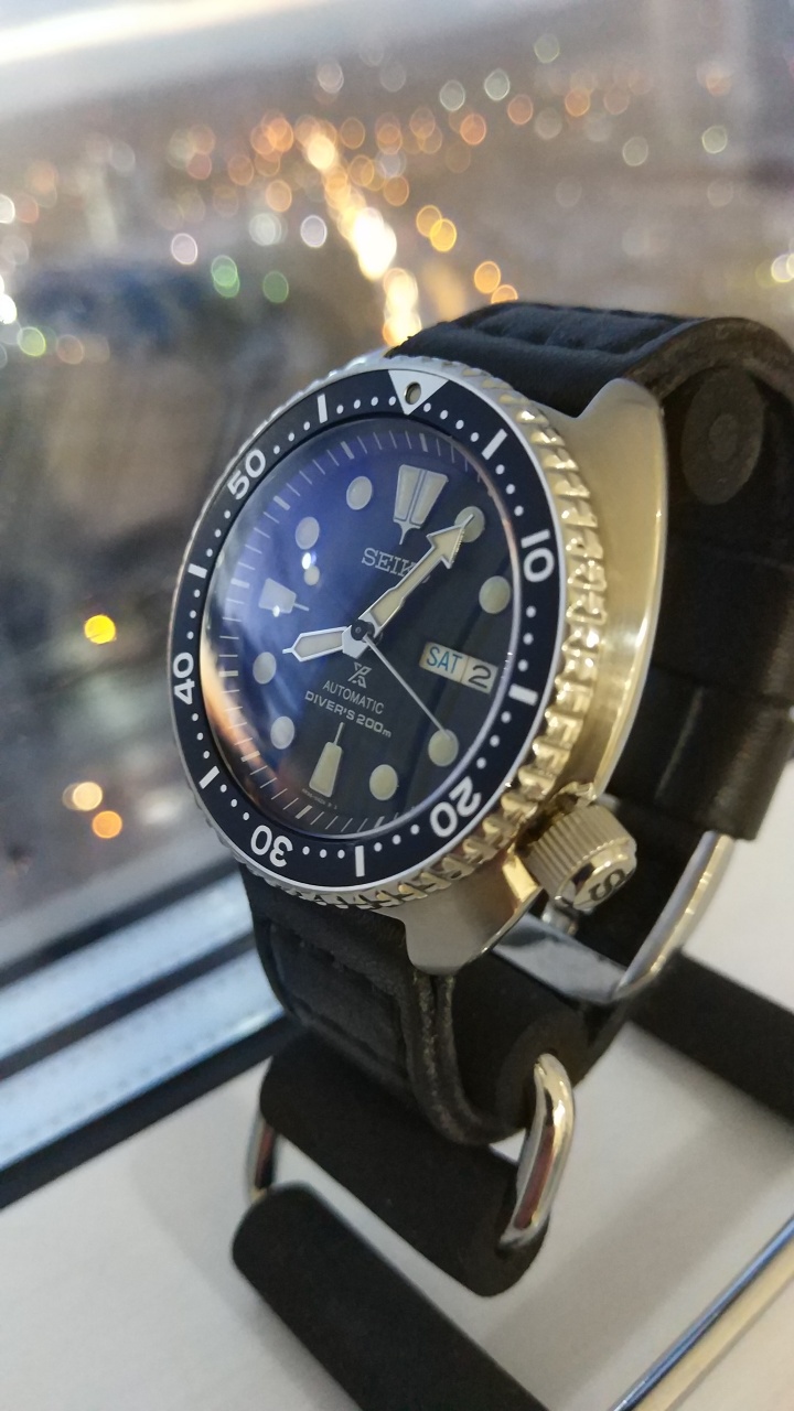

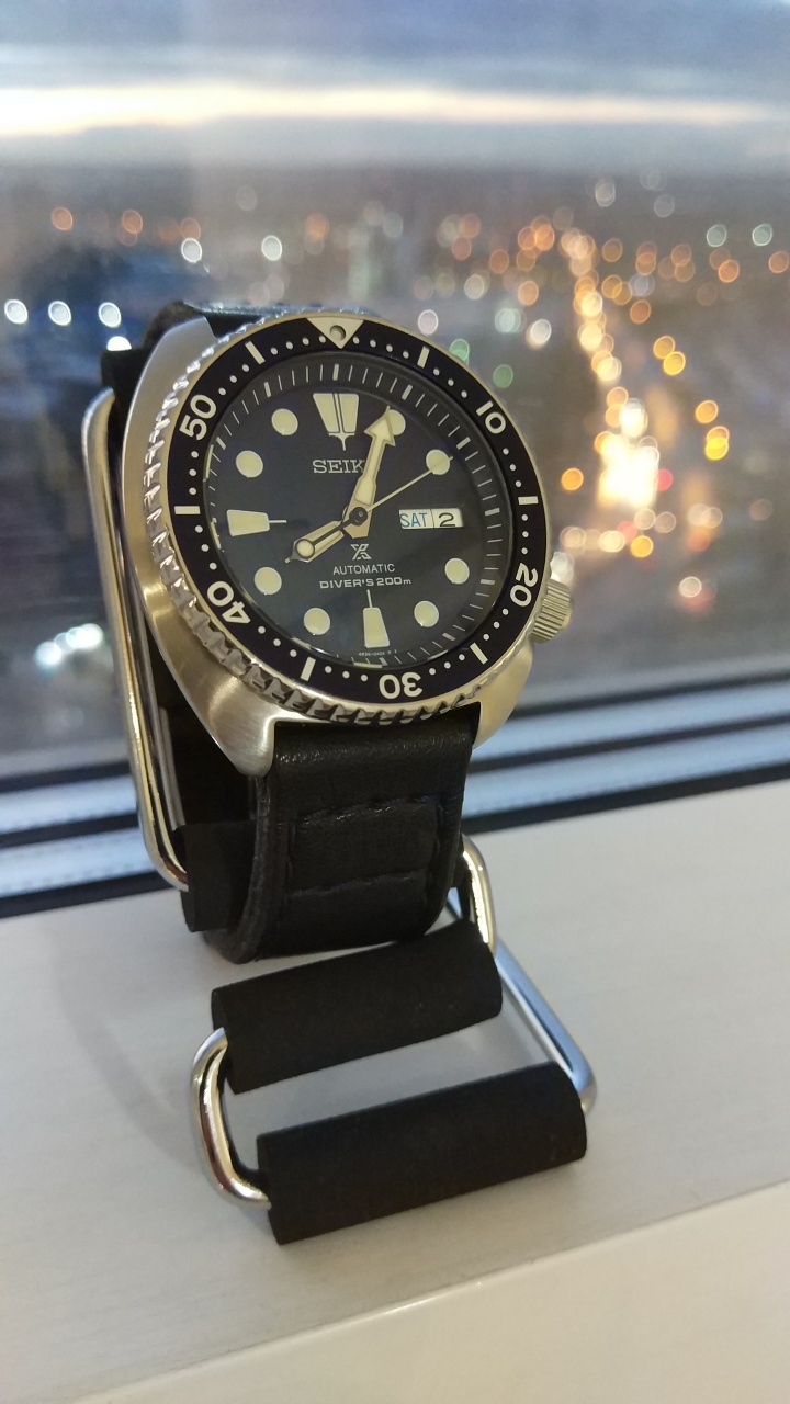

Вот несколько фото

Спасибо, отличные фото! Я нашел стекло толщиной 3.2 мм, оно сядет?
Старый 03.09.2017, 08:13
Horus Horus вне форума
Регистрация: 17.05.2013
Адрес: РФ
Сообщений: 62
Сказал(а) спасибо: 17
Поблагодарили 114 раз(а) в 22 сообщениях
Сообщение от c0pland Посмотреть сообщение
Родное стекло Hardlex SRP773 толщиной 2,8мм не в один уровень с безелем, находиться чуть ниже, слегка притоплено относительно безеля. Стекло Crystaltimes CT057 толщиной 3мм в один уровень с безелем.
Стекло 3,2мм толщиной, будет чуть выше безеля. Если это стекло в диаметре 32мм то оно должно подойти, но как это будет выглядеть на часах решать вам
Я думал диаметр нужен 32 мм, разве нет?
Извиняюсь в вел в заблуждение , все верно, диаметр 32мм
