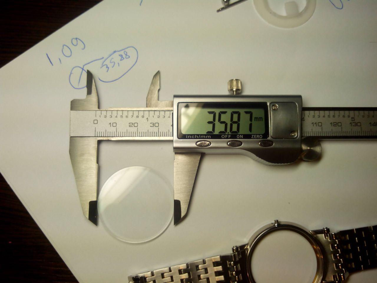

Разобрал часы, замерил диаметр стекла. Получилось 35,88 мм, в продаже есть 35,5 мм и 36 мм подскажите какой диаметр брать?

35.5 и прокладка под стекло 36.2 на 35.5 Это если меряли правильно и цифровым колумбиком.

Штангель циркуль цифровой, получается надо брать 35.5
