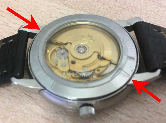

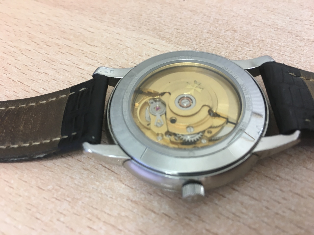

Добрый день, уважаемые форумчане!
часы куплены 4 года назад, понимаю что подделка, но работали хорошо и довольно точно.
сломались. открутился какой-то винт внутри механизма, его видно через заднее стекло.
подскажите, как добраться до механизма?
ходил в местную мастерскую, но там тоже не знают как открыть.

Ставишь на стол настольную лампу, берешь 10-кратную лупу в глаз, а часы в руку и осматриваешь по всей окружности стык корпуса с задней крышкой.
Без труда находишь в местах, куда направлены стрелки на фото в ободке задней крышки одно или оба места, длиной примерно 5 мм, отличающиеся по виду от остальных мест стыка - с фаски ободка снята лыска.
Это и есть те одно или два места ободка, куда следует вставить большой широкий крепкий острый кухонный нож и нажать на него, чтобы открыть крышку.
НЕ УМЕЕШЬ - НЕ БЕРИСЬ !
Ибо окончиться может кроме царапин на ободке и корпусе часов треснувшим стеклом из-за деформации ободка. Поэтому, лучше перед открыванием крышки стекло из нее вынуть. Как вынуть стекло мастер, если он таки мастер, знать должен

Знаю эти крышки на китайцах и фешен часах. Ногтём открываются. Трудней всего с прямоугольными, особенно с изогнутыми. Опять же, на фешен и фейках - они стоят не крепко.

Нету сзади ФАСКИ, нетуууу. Потому и задал вопрос на форуме.
