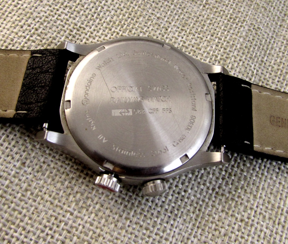

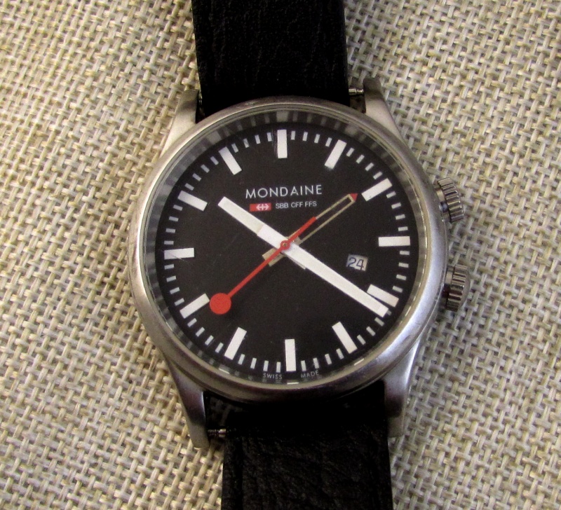

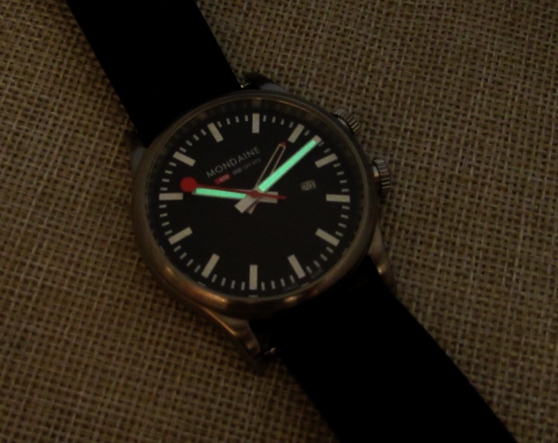

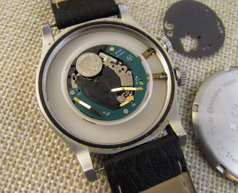

Достались мне вот такие часики, куплены на европейской барахолке. Судя по ремешку, почти не ношены. Дизайн и размер нравятся, я бы их носил. Идут нормально, но не работает функция будильника, что сильно снижает их полезность. Имеет ли смысл ремонт? (я в Москве). Имеет ли смысл просто заменить батарейку для начала? Или скорее всего неисправность не в питании?

Диагностика нужна. Посмотрите пьезоэлемент на крышке и обновите контакты для начала

Визуально там все ок. Пъезоэлемент в наличии, контакты чистые, без окисления. Что значит "обновить" ?

После частичной сборки-разборки, звук появился. Но я похоже, сбил момент замыкания контактов будильника,относительно момента совпадения стрелок.
Где почитать про порядок выставления этого "момента зажигания" на кварцевых часах?

Спасибо, уже разобрался. Часы исправлены, можно пользоваться.

покрутить винты и почистить контакты

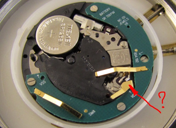

Новая беда у меня с этими часами! (( Расстегнулся штифт, упали на асфальт. Последующая разборка выявила поломку вот этой многофункциональной детали. Она одновременно и электрический контакт включения цепи звукового сигнала, и механический фиксатор головки сигнала. Твердая упругая сталь, сложная пространственная форма, золочение. Конечно, самопалом мне такую не сделать.
Вопрос: где достать? Часы мне нравятся, носил бы с удовольствием.

Лазерная сварка поможет
Старый 25.08.2017, 19:38
AleksSi AleksSi вне форума
Регистрация: 31.12.2015
Сообщений: 70
Сказал(а) спасибо: 22
Поблагодарили 301 раз(а) в 39 сообщениях
Вряд ли. Отломился отогнутый "флажок", который и фиксировал головку, его размер 0,5х1 мм. Причем, скорее всего, я обломыш уже потерял. В дешевой мастерской за такое не возьмутся, а дорогие - сами часы того не стоят.
Мне кажется, надо искать целиком деталь на замену.
