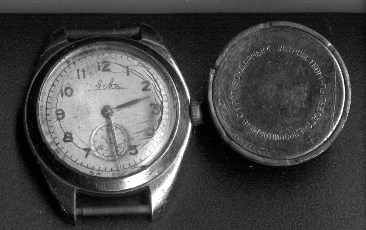

Добрый вечер. Имеется котлета - циферблат от Невы ПЧЗ, механизм 2603 1МЧЗ. А вот чей корпус и стрелки? Кто это был при жизни?

Действительно котлета, и крышка от часов Маяк 1МЧЗ.
Как-то обсуждали аналогичный корпус. Корпус очень редкий, мне встречался всего два-три раза. Есть мнение, что данный корпус действительно петродворцовый, то ли экспериментальный, то ли мелкосерийный, предшественник привычных корпусов Свет-Нева-Маяк-Ракета и др. Видел этот экземпляр весной, на Уделке, если бы не унылое состояние корпуса - точно забрал бы.
От каких часов этот корпус - достоверно вряд ли кто подскажет...

Задняя крышка, скорее всего, от этого или подобного корпуса. На 2-ом фото виден язычок на крышке. Этот язычок входит в специальную выемку в корпусе.

Да, у Маяка 1МЧЗ нет выточки на корпусе.

Считаю, что и механизм жестоко закотлечен.

Всё может быть. А что с ним не так?

Ну, а как же? Мост баланса ПЧЗ, мост ангренажа 1МЧЗ, колесо 1МЧЗ, вместо поддавки - винт, а, значит, и платина под большим вопросом...
