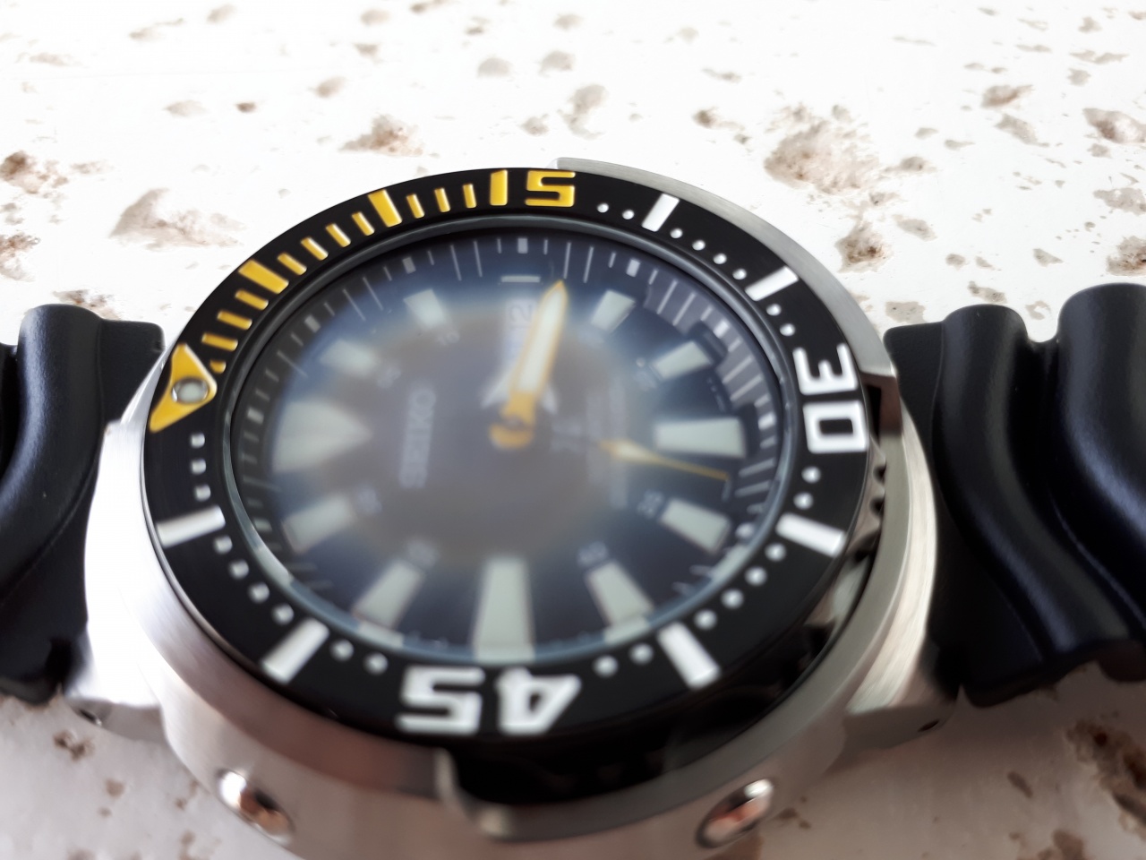

Привет всем.Решил рассказать историю, надеясь на комментарии людей сведущих и не очень...
Будучи любителем всяких японских скуба/деск/ эйр дайверов, не удержался и купил в Греции) бэйби тунца.
Думаю, что у официалов, на подделку не похоже.
На следующее утро одел на утренний заплыв( это как утренняя пробежка). Пришел в номер, смотрю: похоже стекло запотело изнутри. Причем , когда часы снимаю, стекло отпотевает.
Печаль((. Думал: может пленка на стекле осталась - вроде нет, пятно жирное сверху на стекле, мыл мылом- не помогает.
Заводная была закручена, я за этим слежу.
Наверно уплотнительная прокладка рассохлась.
Были у меня с собой сейко черепаха на кожаном нато. Решил перекину ремни: в черепахе плавать- нырять, а в тунце по городу ходить, а в Москве на гарантийный ремонт снесу.

П.с. реально переставить 4 r36 из других часов?

Это да, но проверяется легко: делают тест на герметичность - если часы герметичны, значит хозяин голову незакрутил, а если негерметичные, значит хозяин не виноват. Проверим сейко сервисов на честность))
Мне вот еще что непонятно: почему стекло потеет только на руке, а когда снимаешь высыхает?

Сообщение от Janmaslot Посмотреть сообщение
Перепад температуры - конденсат на холодном стекле изнутри. Влага от тепла руки подымается наверх и там конденсируется. Как пример - холодная тарелка над кипящей водой.

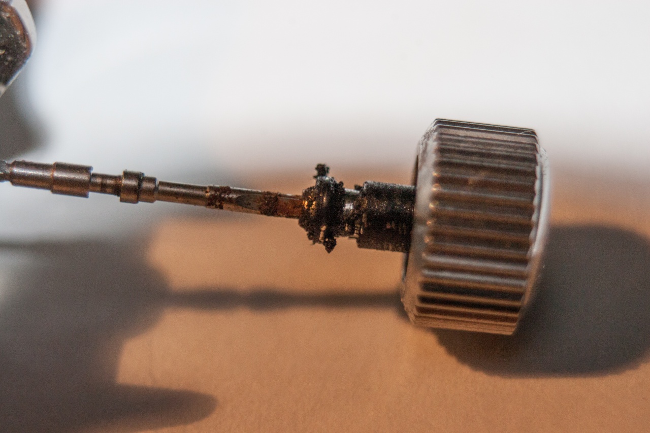

рассохлась прокладка? вполне. на фото то,что осталось от уплотнителя на валу ЗГ моих SKX009 за несколько лет.

CITIZEN AS4020-44B

Сообщение от RegDef Посмотреть сообщение
Ужос. Хотя помоему вполне целая прокладка под слоями грязи таки просматривается?

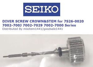

Сообщение от MegaZur Посмотреть сообщение
скорее, её следы. впрочем, за ~15$ с доставкой и за примерно 20 суток мне приехал новый набор прокладок с ебая (под крышку, на ЗГ и под безель), в оригинальном сейковском пакетике и был поменян в тот же день.
но, хорошая иллюстрация к тому,что замена резинок каждые несколько лет - не пустой звук

неужто профессиональные дайверские часы имеют одну хиленькую прокладку на заводном валу?
может ещё одна прокладка имеется в самой заводной головке?
