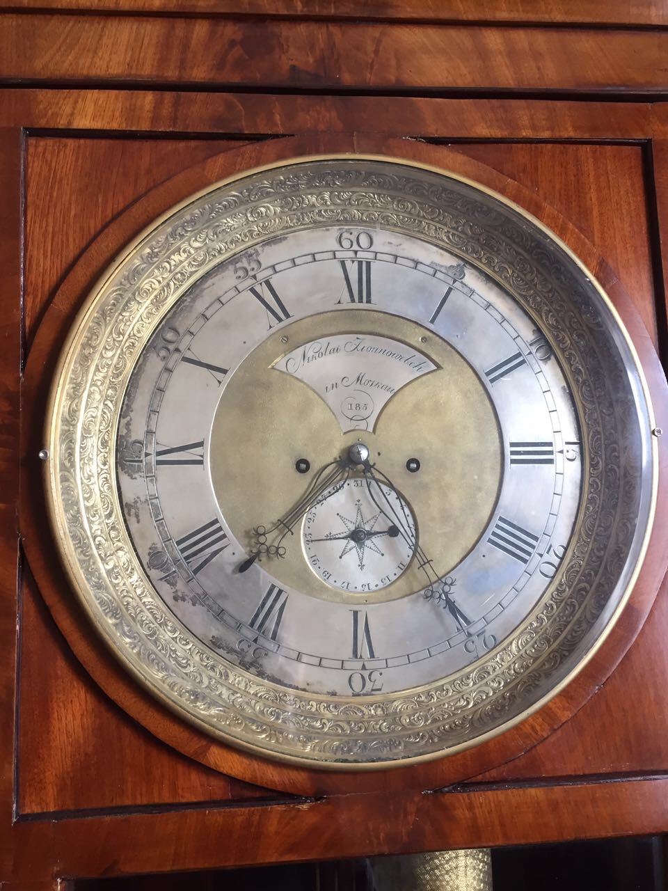

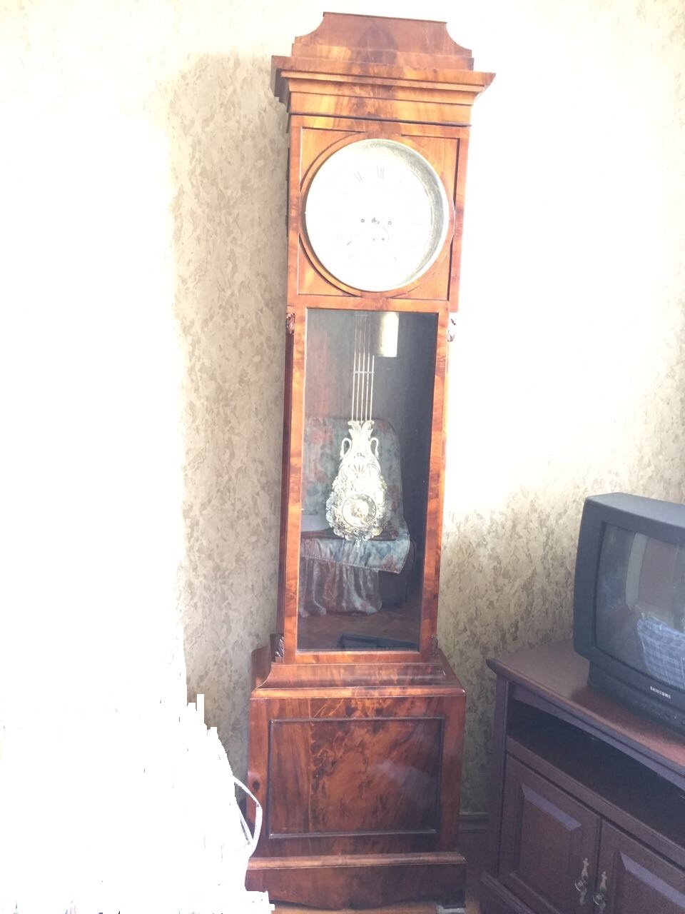

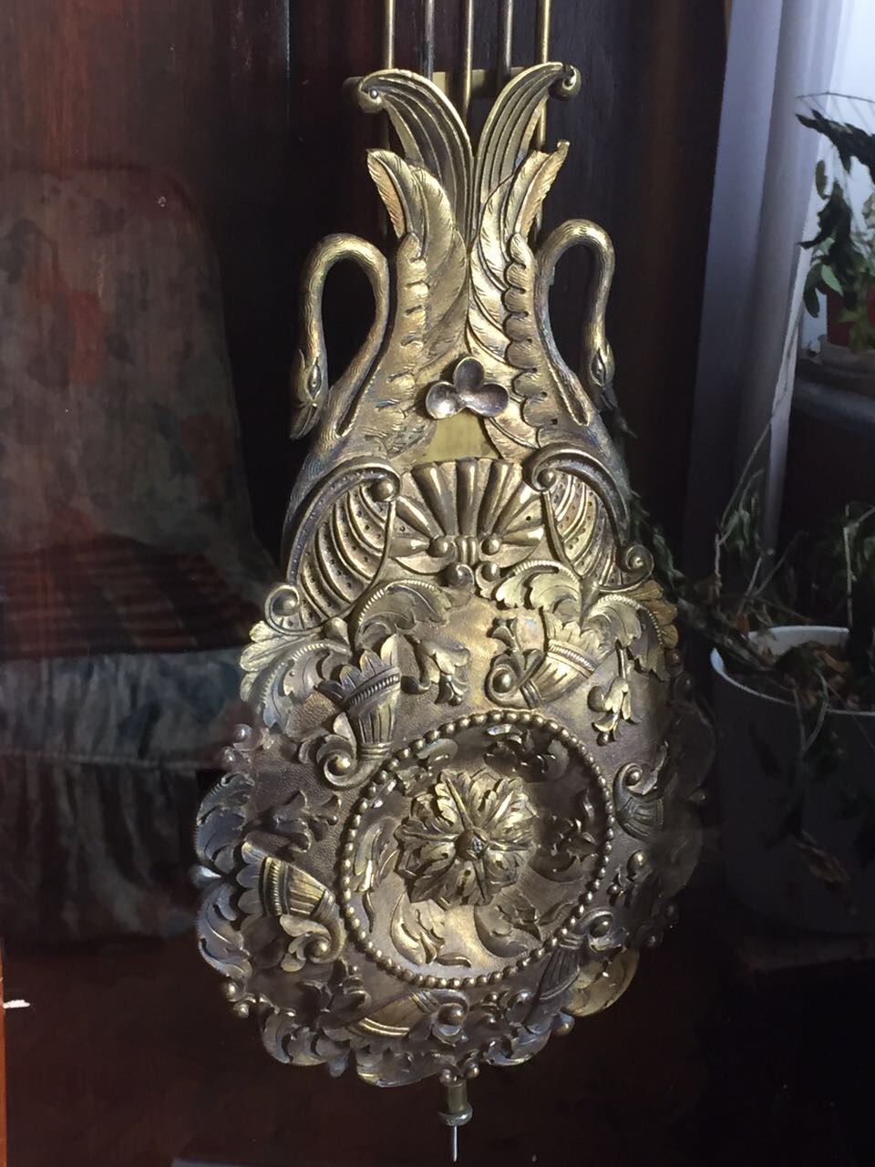

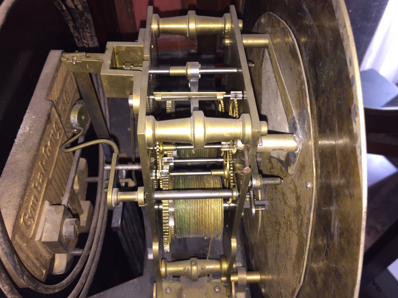

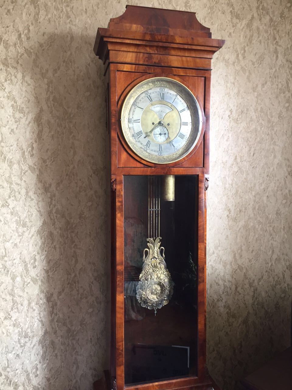

Помогите в оценке напольных часов. Высота 225 см. Без утрат. Исправны.

Богатые часы. Целое состояние. Отличный сохран. Для коллекционеров.

Хорошие часы! Напишите, пожалуйста, что за надписи на циферблате и на гонге? Их реставрировали? Надпись на циферблате оригинальная? Планка выглядит сзади, честно говоря, сомнительно.

Часы конечно класс , но поновление мне кажется было и не так давно , по большому счёту ни одной пылинки и царапинки не видно а для часов с преклонным временем это не характерно.

Я просто недавно только наблюдал, как умельцы русские часы "делали" из английских 18 века, поучительное зрелище...

А мог разве такой гонг быть в то время?

Механизм - клейма или имя мастера есть?
Гонг с более поздних часов.
Корпус блестит и сверкает..
Часы после реставрации или ремонта????

На гонге надпись "Cymbal Gong" и немецкий патент.
лень искать в архивах какой немецкой фирме он принадлежит.
