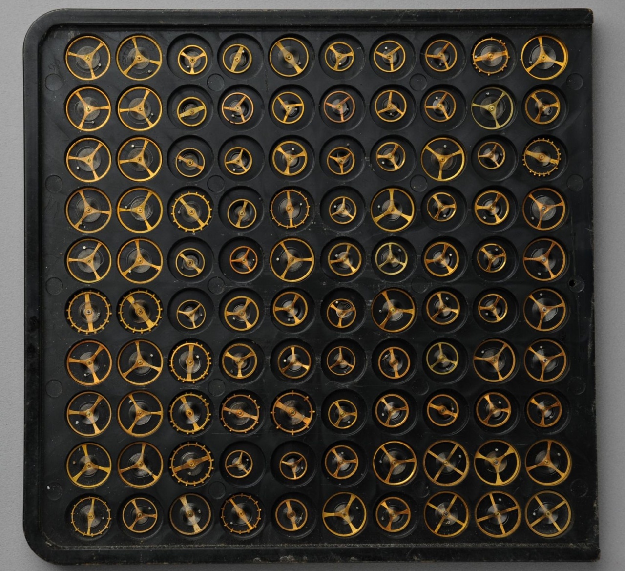

балансы РЕМБЫТ??
вот в таком лотке с крышкой из оргстекла 100 штук.
а есть ли у кого информация, что туда клали при поставке?
т.е. сколько каких …
просто интересно.

Сообщение от Anth Посмотреть сообщение
а есть ли у кого информация, что туда клали при поставке? т.е. сколько каких …
Добрый день!
Определять что там, в сути тратя времени. Конечно, можно начать сортировать колеса баланса по направлении пружинке баланса, по высоте осей баланса, по диаметрам колеса, по особенностям ролика, по всем отличиям, затем по окончанию сортировки надо сравнивать размеры по каталогам.
Это было бы намного быстрее для опытных часовщиков, ведь все эти колеса баланса предназначены для советских механизмов.
С уважением, Душан

Сообщение от Душан Грујић Посмотреть сообщение
У меня их 6 лотков) сижу и разбираю.
С мелкими хотелось понять, там есть почти одинаковые, но неуловимо отличающиеся
Конечно я найду, просто стало интересно, в какой исходной комплектности и пропорциях они были изначально. Для эрудиции
Добрый день!
Изначально, в коробке было только одного типа колеса баланса, не были смешанными. У меня есть подобных коробок, как пластиковых так и бумажных, все зависимо от завода изготовителя. То что у Вас, это личный ассортимент запчастей некоторого из часовщиков, только он знал содержание.
С уважением, Душан

Сообщение от Trops Посмотреть сообщение
У меня тоже такие наборы и всё там разное...
Добрый вечер, Александр!
Откуда их Вы получили, наверно не от производителя?
То что у меня есть, я получил от импортера прямо с завода производителя, Ракета, Полет, Восток, Слава, Молния, Заря, Луч и не только. Все коробки, с колесами баланса или с другими частями, не смешанные.
На каждой коробке этикетка, и на ее, напечатано или рукой написано, что находится в.
С уважением, Душан

В таких лотках с завода шли балансы одного типа в каждом лотке. В перемешку никогда не шли, это уже не заводская упаковка.

Совершенно верно написал уважаемый Душан - это сборка сделанная часовым мастером. Мне достались так же от мастера.....

Сборная солянка. Просматриваются балансы победовские, Востка 24, Полета 2609Н и Славы 2409. Плюс какая-то женская мелочь. "Золотой запас" какого-то часовщика.

Спасибо всем, так и понял.
я сам так и рассортировал свои - каждый в своем лотке.
видимо, заказывали по необходимости, а там уже каждый брал себе лоток и создавал свой стратегический запас...
а теперь вообще приходится дышать над ними )))))))
ну в самом деле, не точить же ось на 2602
