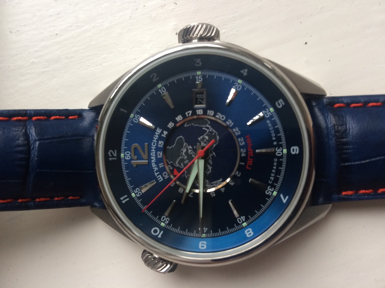

механизм восток 2431 (2432)
Здравствуйте. Подскажите в чем проблема. Подарили новые Штурманские на механизме 2431 с 24 часовой шкалой, секундная стрелка не идет ровно. Дергается, иногда подвисает и перескакивает через 3-5 секунд разом. В чем проблема, причина такой работы секундной стрелки. Можно ли ее устранить не делая полный репассаж механизма. Если эта проблема уже поднималась в ветке, подскажите где прочесть.

Подскажите что с механизмом.

Как вариант слабая пружинка секундного триба. Поджать.

Точно, а циферблатом вниз идёт нормально?

Цифером вверх и цифером вниз стрелка идет дергается, ход получается как у кварцевых часов. Если взять часы вертикально ЗГ в право, то стрелка от 15 до 35 идет с зависаниями 3-6 секунд. Зависает, потом резко перепрыгивает 4-5 делений, после 35 идет рывками как кварцевые.

Заедает или проскальзывает секундная ось из-за неправильной регулировки (или износа) пружинки на мосту, менее вероятно - из-за загрязнения или изгиба оси. Это применимо только к этой серии механизмов, на Луче 2209 и подобных причины существенно иные.

все отремонтировали, заменили секундное колесо и пружинку. Сказали, что сборка механизма мягко говоря хреновая.
