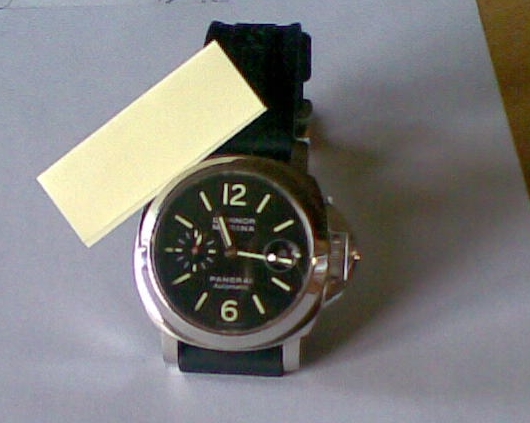

Собратья,
2 недели назад приобрел новые Panerai.
2 дня назад появился дефект корпуса. Там, где к корпусу прилегает круглая деталь, обрамляющая стекло, возникла еле заметная глазу щелочка.
На сегодня она увеличилась, в нее входит вложенный вдвое лист офисной бумаги. Внутри видно что-то черное, видимо резиновая прокладка. Фото прилагаю.
Часы не ронял, эксплуатация ежедневная, в основном работаю в офисе. Максимальная нагрузка за это время - 5 авиаперелетов и пара купаний в море.
Я вообще поначалу был уверен, что корпус и кругляш - это один кусок металла
Если они расходятся, то как это конструкция держится?? на клею что ли?? Кто знает, расскажите!
Штудируя Форум, о таком дефекте не слыхал.
Вчера проверил герметичность в стакане (с водой). Не протекли
На гарантию везти далеко. Все равно часы радуют! Буду носить дальше.
Надеюсь, что дефект прогрессировать не будет.

Кто то уже писал об этом явлении, в корпусе 44мм под безелем(кольцом) есть щель для того, чтоб этот безель можно было снять. Что то вроде того!
В корпусе 40мм такого нет!

имхо бежать на гарантию пока шов еше больше не разошелся, потом будет еще труднее доказать что дефект не образовался в результате механического воздействия

Эта прорезь для снятия безеля (при полировке, при смене стекла и т.п.) изначально у всех находится на 10-11 часах, затем если безель снимали для вышеописаных процедур, то установить могут в любом положении. Не заморачивайтесь, ещи при осмотре стекла под люстрами, лампами,- можете заметить соринки на циферблате и линзе (это обычно - находят новички которые долго рассматривают, для того чтобы соринки пропали , достаточно смотреть на часы при нормальном освещении ) Надо же 2недели протерпели- обычно в первый день находят все эти "недостатки и косяки"

УФФ! от сердца отлегло!
С меня причитается!
Раньше эта щелочка была похожа на оптический обман и банкнота в нее не пролезала. А теперь увеличилась, частые перепады давления и температур сказались наверное...

Service gap, а именно так эта щель называется, есть на всех современных люминорах. Если её не видно, не означает что ее нет. Bezel надевают иногда так что она приходится со стороны заводной головки и тогда ее не так легко разглядеть. Как уже было упомянуто, щель сделана для того чтоб легче было снять bezel. Bezel в смене стекла не участвует, стекло держит тефлоновая I-gasket которая лежит в crystal bed внутри верхней части rehaut. Стекло меняется без снятия bezel'a так же легко как и со снятым. Обычно bezel снимают либо для того чтоб его заменить либо для того чтоб его отполировать/отрехтовать.
