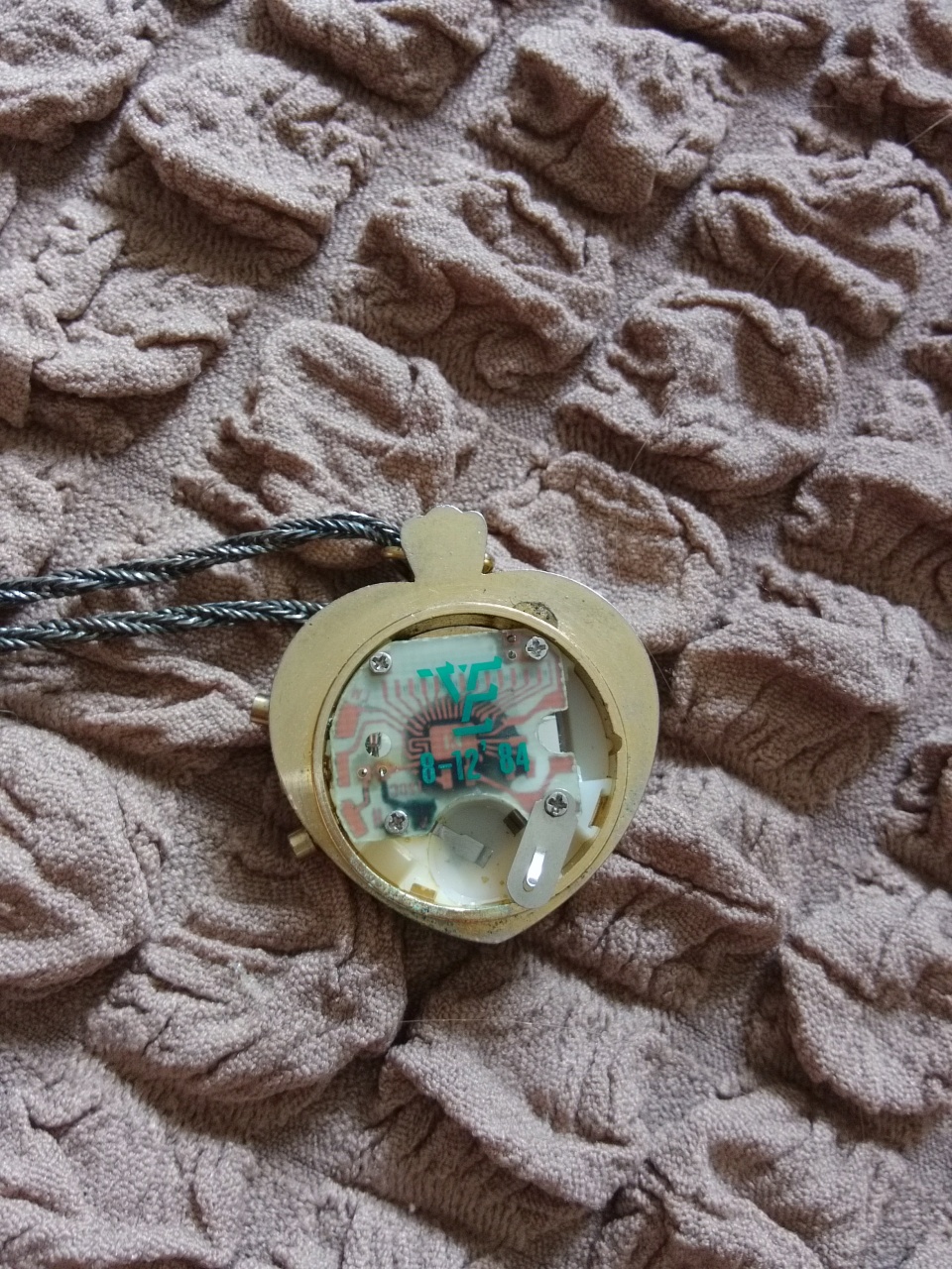

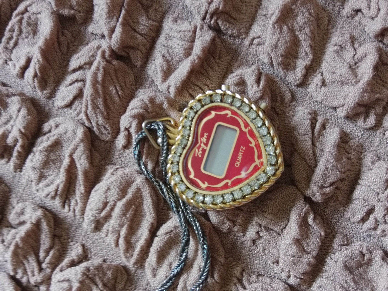

Электронные часы производства Гонконг; дата выпуска примерно 1986-89 года. На микросхеме цифры - 8-12'84, есть ли аналог среди современных микросхем и где можно заказать?

Вряд ли. Как впихивать в такой вычурный корпус? Что со старой? как определились с неисправностью? 90% на неисправный кварцевый резонатор и контакты.

Носили в ремонт и там сказали, что накрылась схема

Сообщение от town of 123 Посмотреть сообщение
Это не на микросхеме, а на плате и очень похоже на какую-то дату...
Микросхема - это маленький кристаллик, расположенный с обратной стороны на металлическом прямоугольнике над цифрой 1 и залитый черной смолой.
Интенсивная зелень, видимая через плату (см. от минусового контакта), намекает на то, что когда-то в часах потекла батарейка, и ее электролит повредил дорожку на плате. Вполне вероятная причина поломки.

Если причина действительно в этом - искать человека, который дружит с паяльником. Необходимо оценить состояние дорожки (того, что от нее осталось) и восстановить ее утраченный участок.

Восстанавливать медную дорожку на плате. Похоже, что она повреждена.
Если не заведутся - менять кварцевый резонатор (выглядит как металлический цилиндрик с обратной стороны платы). Он с очень большой долей вероятности стандартный - на частоту 32768 Гц - покупается там, где торгуют радиодеталями.
Больше там собственно нечего менять...

Найти НОРМАЛЬНОГО мастера. Похоже, тот, кто "диагностировал" микросхему, даже винты не откручивал. А что на что заменить - закисшую дорожку на проволоку. Это во- первых. А дальше, смотреть.
