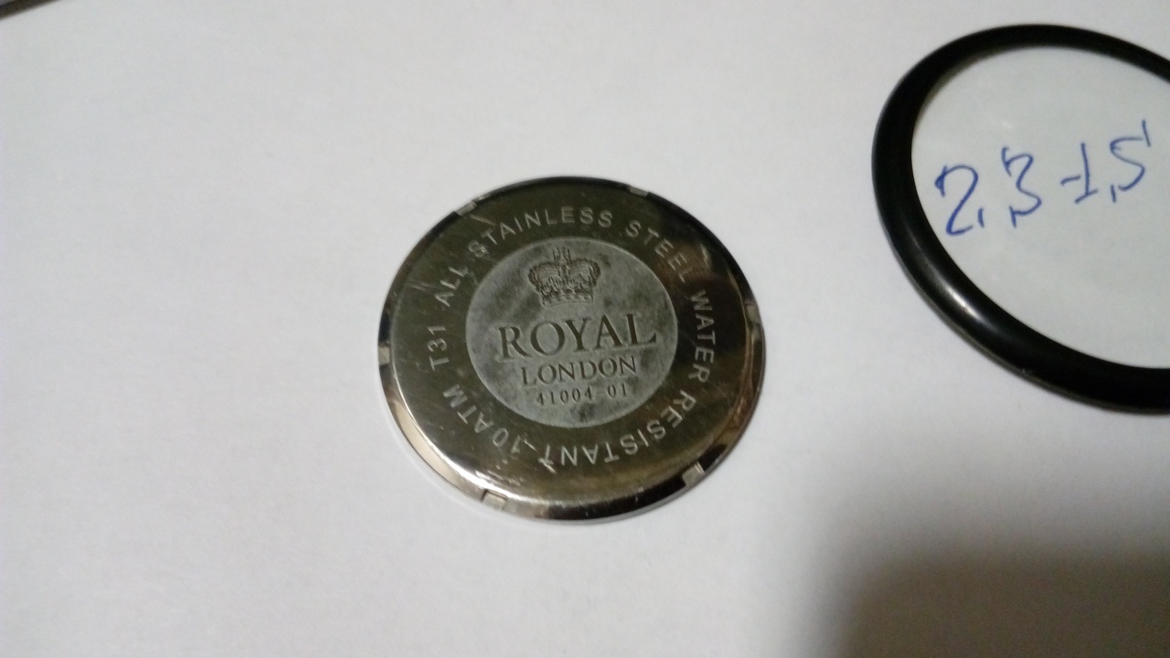

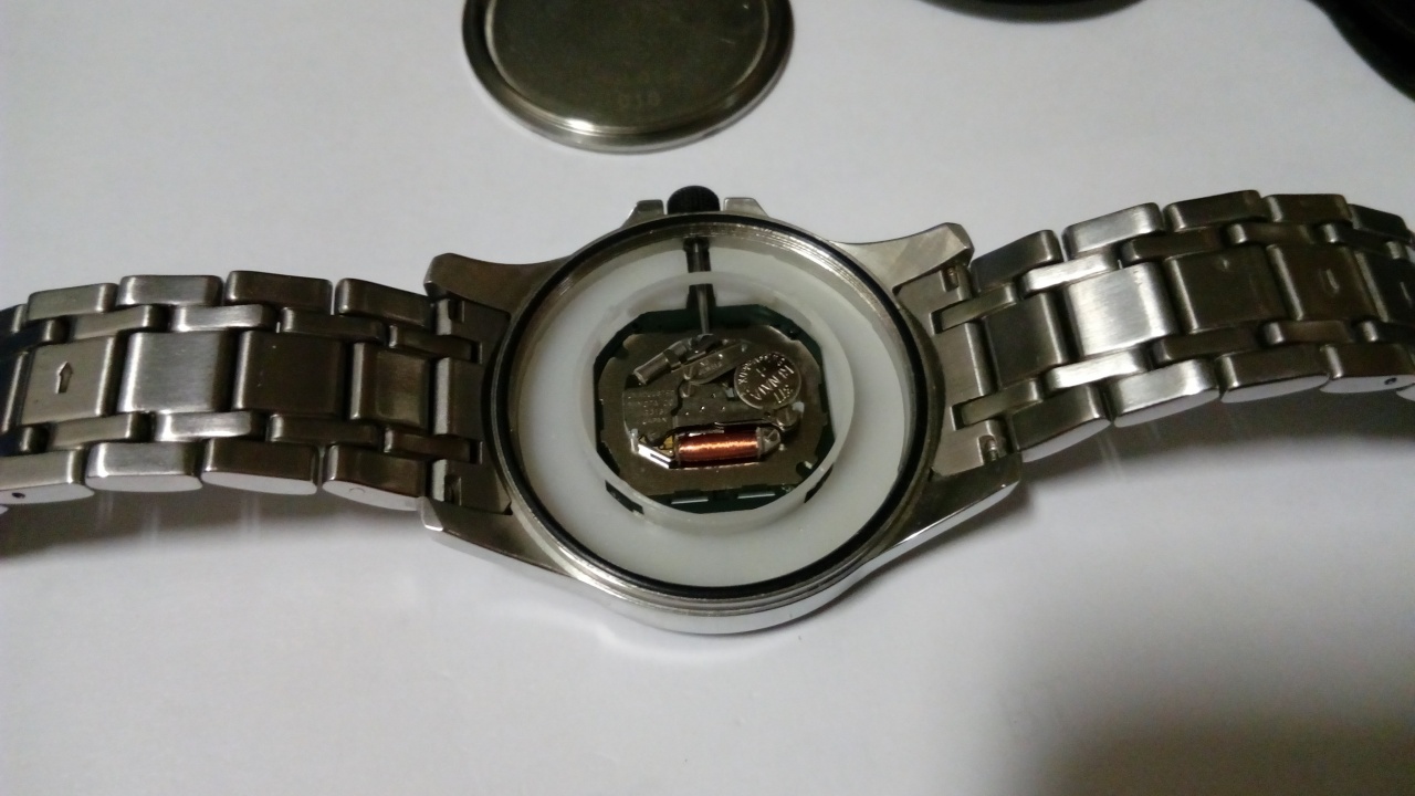

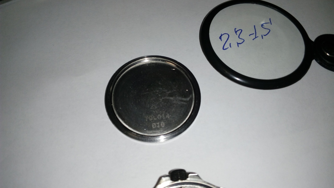

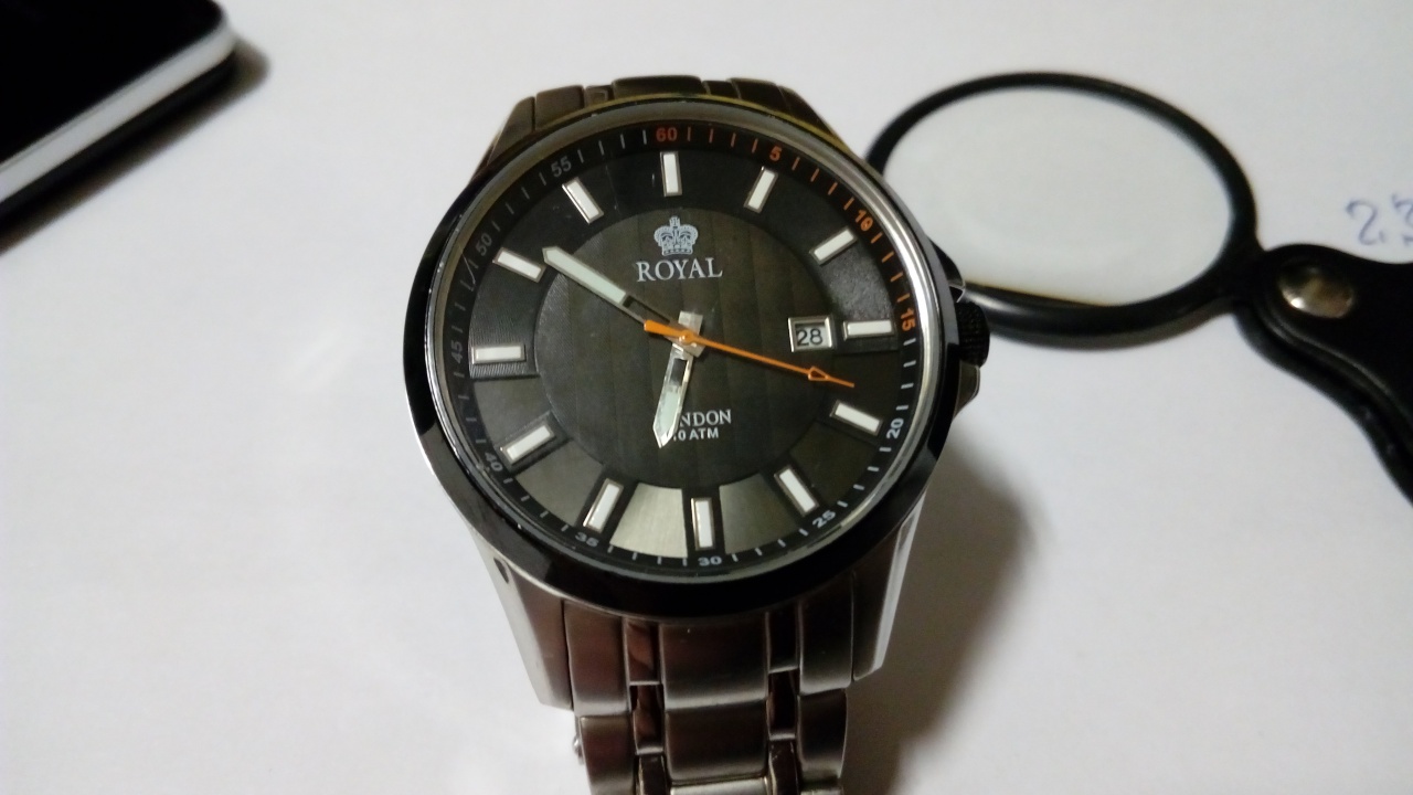

Чтоб тем не плодить...попросили часы посмотреть Royal London 41004-01,работает Miyota 2315.Здоровая такая шайба тяжелая,стальная видимо.Ходят,но минутная стрелка зацепилась за секундную и ходит вместе с ней,а часовая вращается в свободном полете,обе не реагируют и не слушаются з/г.Похоже только замена самого механизма поможет,правильно мыслю!?

Ну, ремонт то возможен , но в вашем случае меняите механизм. Тем более он дешовыи.

может просто минутная слетела и прилипла к секундной, поставить на место

Ну минутная то похоже что и слетела,но часовая болтается вообще и судя визуально по зазору,не похоже что она слетела...Часы тяжелые довольно,я так думаю упали скорее всего,вот и результат...
А на кварц стрелки туго садятся!?Я имею ввиду поставить стрелки на кварц сильно сложно!?На механике то я стрелки переставлял,а кварц ведь более тонкая машинка,поломать ведь можно...
