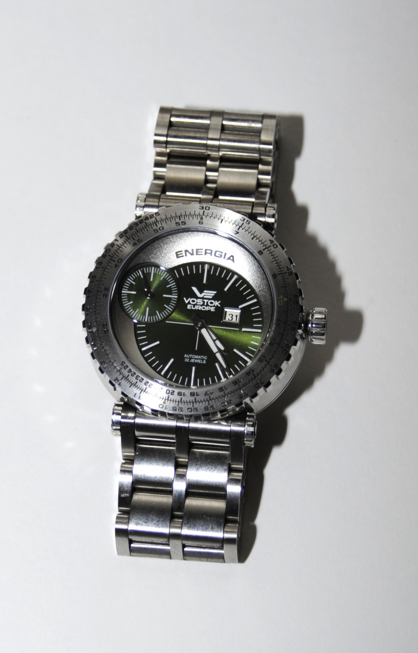

Добрый день!
Продолжаю цикл обзоров российских часиков.
Поехали!
Восток-Европа Энергия, куплен летом прошлого года, конечно маловато для статистики, но с натяжкой пойдет.
Покупка в меру целевая, брал в смирсе на Арбате. Энергия достаточно бодро расходилась, а с учетом лимитированности был риск не успеть. Нацеливался на часики с комбинированным покрытием – частью полированная/сатинированная сталь, частью чернение. Не было в тот момент. Взял зеленые. О чем собственно не жалею.
Общее впечатление – ээээ, брутальные такие часики. Причем, если Амфибия Red Sea при сопоставимом весе выглядит как вполне из себя такой инструмент, то Энергия вызывает четкие ощущения танка! Этакая брутальность в квадрате. Причем старинного танка, начала прошлого века, этакой мегадуры на огромных гусеницах с десятком башенок с пулеметами (Уж простите за полет фантазии, но говорят – первое впечатление – самое верное).
Смешно, но требуется определенное расположение духа, чтобы надеть эти часы
Относятся к группе средне корректируемых по точности часов.
По пунктам:
Механизм:
Модификация нового востоковского 2432 – 2441. Чрезвычайно ассиметричные. Часики не вскрывал, однако по внешним признакам видно, что оси часовой и минутной стрелок и ось ротора не совпадают, а секундный цифер сидит вообще на 10 часах.
На задней крышке окошко – ротор полирован красиво, синие винты, мосты не полированы. Сам калибр работает очень тихо, практически неслышно, возможно из-за бронетанкового корпуса.
Проблем по калибру за время эксплуатации не заметил. В том числе по ротору (слабому месту востоковских калибров)– не громыхает, крутится себе тихонько.
Корпус: Танк!

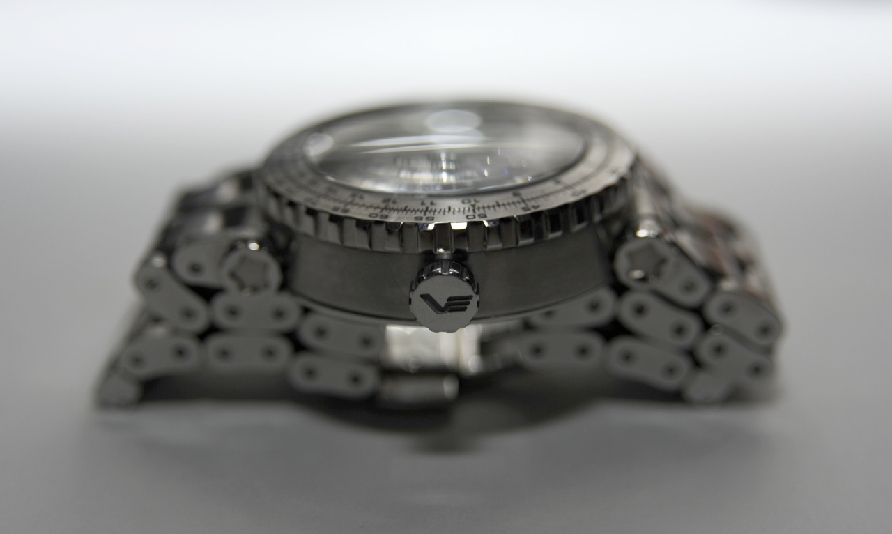

46 мм, хорошо обработан, неглубокое сатинирование по бокам, безель – логарифмическая линейка, вполне четкая и хваткая. По обработке (более глубокому сатинированию) жутко напомнил штангенциркуль. Инструмент! Ни малейших признаков гламура, чисто мужской гаджет.
Заводная головка вполне гармонична, не слишком крупная, но хваткая. На торце логотип Восток Европа. Заводится мягко и четко, без люфтов.

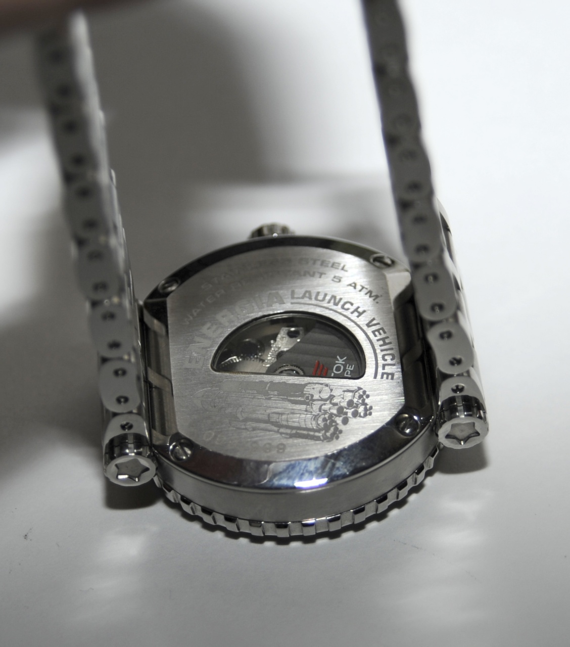

На задней крышке – окошко (бойница скорее, на фото видно). Сатинированная, с лазерным нанесением всяких надписей и изображения ракеты. По ощущениям качество на хорошем уровне. Стекло минералка.

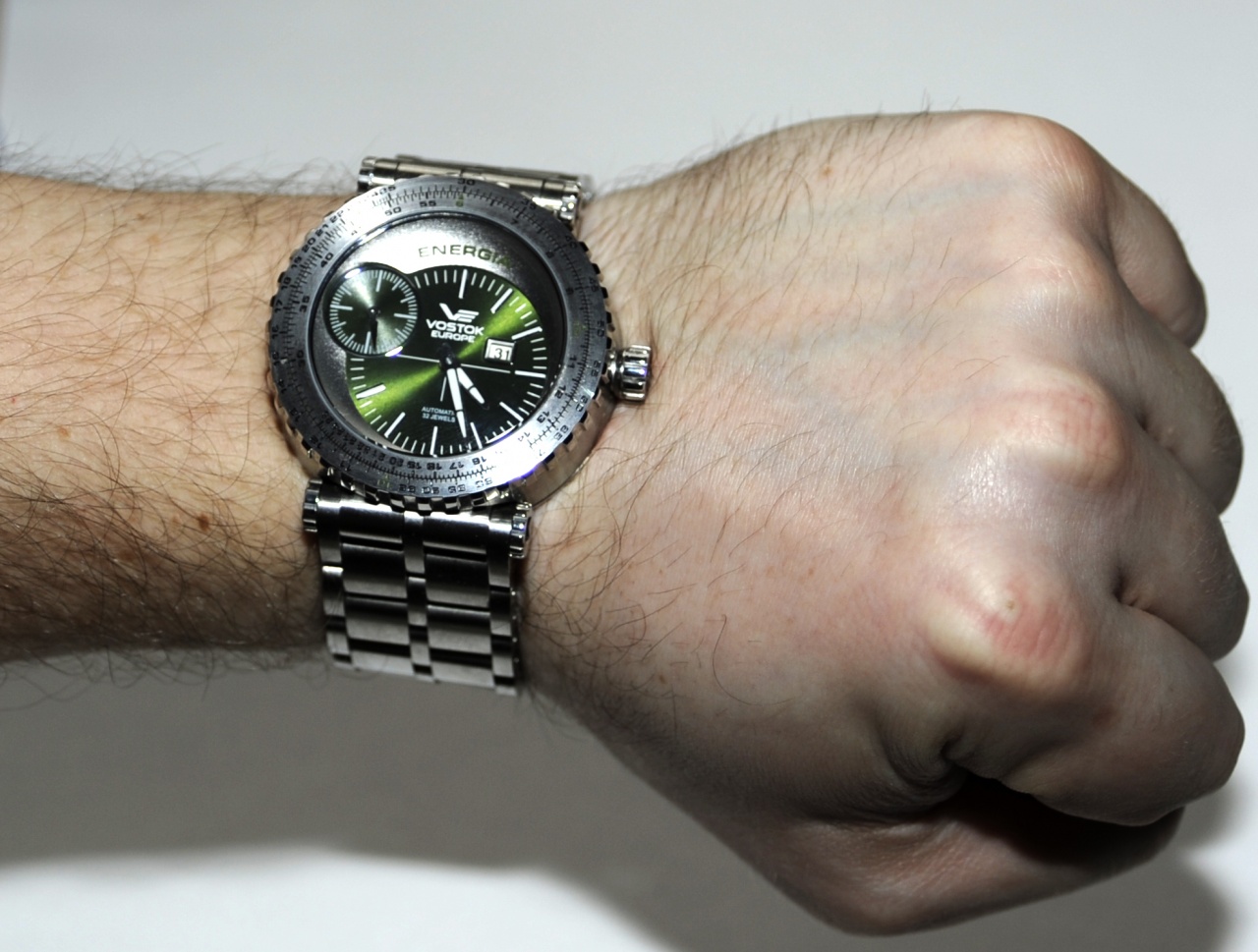

На руке часики сидят плотненько, весьма удобно, с учетом их веса. А веса там не менее 220 грамм…
Часы откровенно толстые, однако это не мешает при носке (Сравниваю с Сейко 5 дайверами 200, а вот они при таких же размерах цепляются за рукав. Аналогичные Шоки вообще не в каждый мой рукав влезут – возможно из-за цеплючего пластика…. ) .
Еще момент – часы – не дайвер, водозащита 30м. Заводная головка соответственно не завинчивается. Может быть неплохо б производителю докачать их до 50м, но…
Все ж вспомним историю – танки начала прошлого века не отличались водостойкостью. Так что все в канве концепции

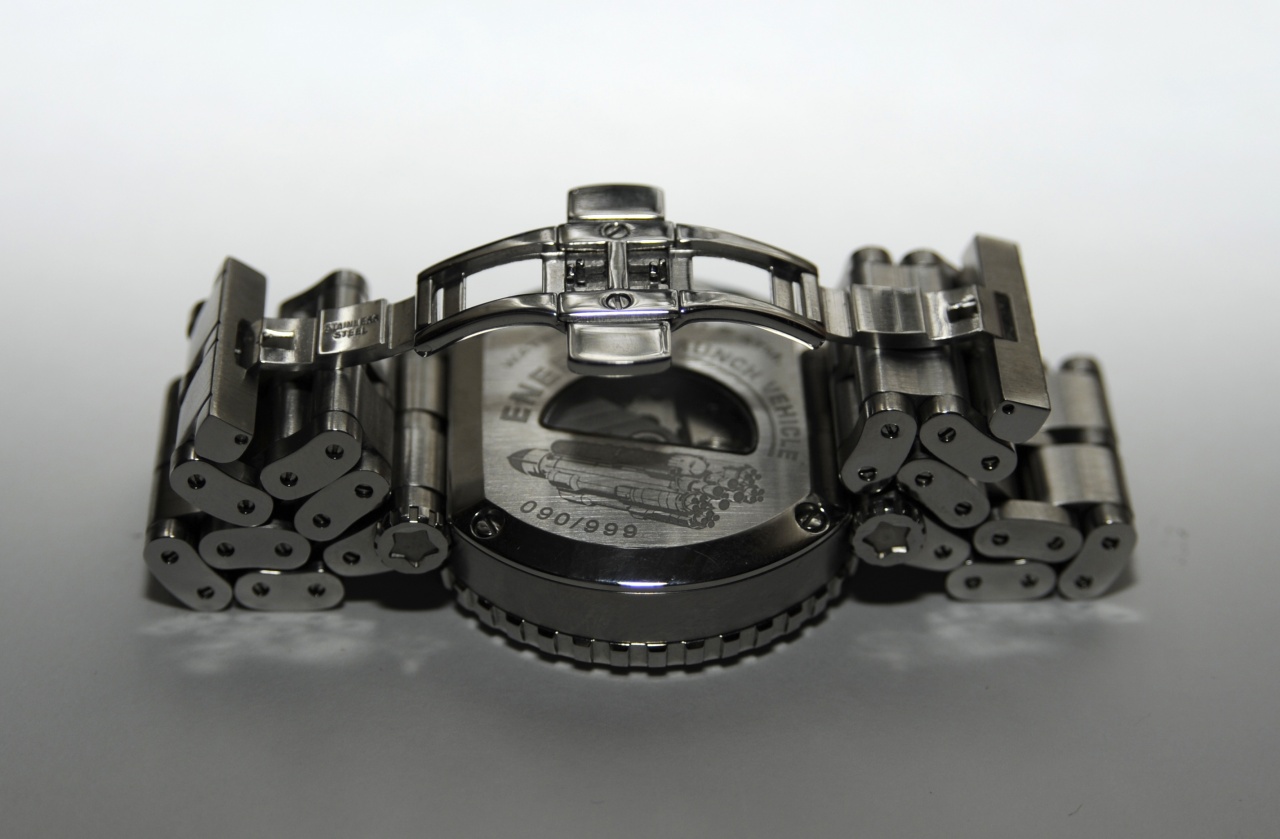

Браслет: Хорошо сделан, тяжелый, напоминает танковую гусеницу (усиливая общее впечатление.). Сатинирован, замок двойная бабочка, очень четкий. Сами звенья на винтах, разумеется цельнолитые. При носке чуть поскрипывает Ну танк, что с него взять-то….
Вообще-то раньше к браслетам (в связке с бабочкой) относился весьма негативно, однако не так давно распробовал. В рейтинге комфорта Энергия на удивление минимум в первой тройке: Эпос (ремень на бабочке) – заедает, писал уже тут где-то, Цертина каскадер очень тугая застежка, Ориент заедает…
Впереди планеты всей кроме Энергии - брат Восток Амфибия «Солнышко» и уже упоминавшийся Сейко дайвер.

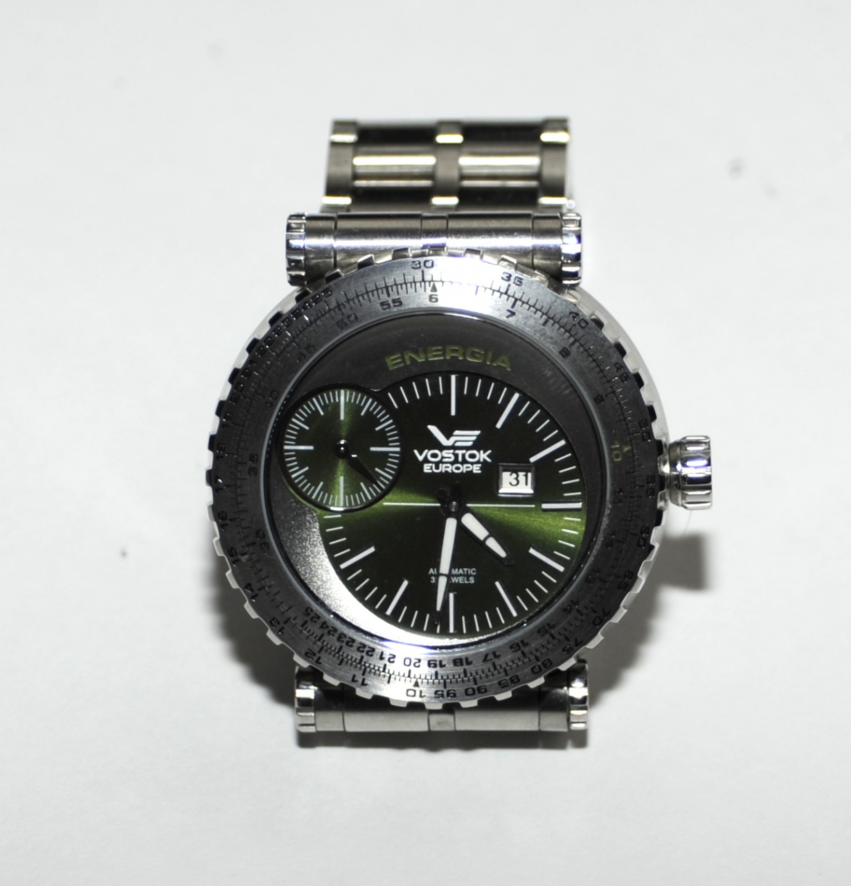

Циферблат: Зеленый, слегка переливается (на фото попытался отразить). Симпатичный вполне, хотя конечно не шедевр. С другой стороны уровень считываемости хороший, однако секундная стрелка сделана полностью металлической, ее не всегда комфортно видно.
Люминофор – на стрелках и на метках, светимость хорошая, остаточное свечение – ниже среднего.
В целом восприятие – приятное. Цифер не перегружен, внятен, вкусен.
Общее впечатление: вот уже второй обзор – часы не для всех.
Классные, но весьма специфичные часики. На крупную руку, требующие ээээ…… соответствия, что ли. По духу, по силе, не знаю, как сформулировать точнее.
В целом, если соответствуете – то искренне рекомендую
