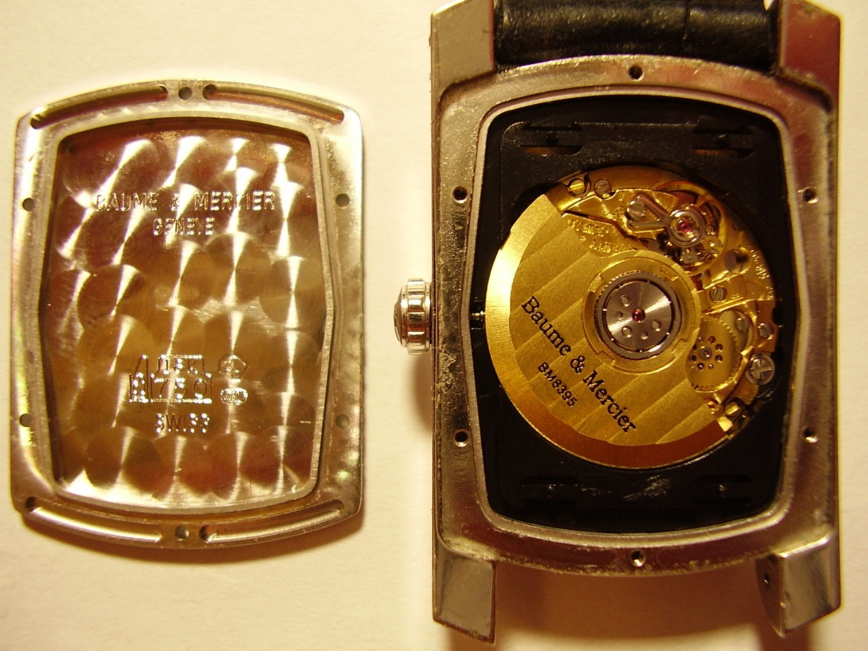

Уважаемые форумчане,прошу вашего совета.Ситуация следующая.Имею часы Baume and Mercier,Hampton Milleis 2000,механика,автомат,без ручной подзаводки.Часам 8 лет,прежним хозяином видимо должным образом не обслуживались,не смазывались.Немного походят и встают,потрясешь - опять пойдут,через 10-20 минут встанут.
Зашел с ними замедни в "Консул",часовщик открыл крышку и подтвердил мои опасения,говорит :"Да,они у Вас не обслуживались,совсем "сухие",ремонт будет стоить 6950р."(по прейскуранту на стенке).Я заглянул в прейскурант,действительно для этой фирмы и часов с автоподзаводом обозначена такая стоимость.Но за "полный ремонт".Говорю ему,мол часы-то идут,почему "полный ремонт",если нужно почистить-смазать(по моим дилетантским представлениям конечно),он мне в ответ,мол "нужно разобрать всё до винтика,смазать и собрать обратно"-полный ремонт,дескать.. Хочу поинтересоваться у вас,действительно ли всё именно так или всё же присутсвует некое лукавство?

Мастер прав. Часы надо разобрать , промыть каждую детальку, отдефектовать ( т.е. определить не изношены ли какие детали настолько, что их нужно только менять) , заменить изношенные детали, собрать, смазать, отрегулировать. Это и есть полный ремонт.
Сообщение от Ёрш Посмотреть сообщение
....Немного походят и встают,потрясешь - опять пойдут,через 10-20 минут встанут.
.....Говорю ему,мол часы-то идут,почему "полный ремонт"
Так не идут у Вас часы. Вообще не идут. 10-20 мин это не ход.

Раз в три-пять лет это (Репассаж – полный (профилактический) ремонт механизма) необходимо делать с любыми механическими часами.Мастер прав.

лукавству-всегда есть место быть....но...10-20 минут-это не ход.50 летние советские ни разу не обслуженные часы-ходят сутки,спокойно.что у вас там в механизме-земля,ржавчина??)))

Ну не знаю,чисто визуально вроде никаких проблем с механизмом нет,ни земли,ни ржавчины не видать..Можно ли минимизировать стоимость ремонта в том случае,если не требуется замена деталей,а только мойка и смазка?
Можно, на предполагаемую стоимость заменяемых деталей (поскольку механизм разбирается и при сборке,без разницы,ставить старые или новые детали),а она (стоимость),как правило, невысокая.
