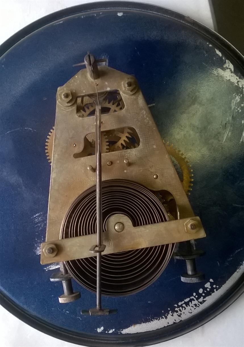

Здравствуйте, хотел бы проконсультироваться.
Есть механические часы с пружиной, по какой-то причине не качаются.
Маятник останавливается примерно через минуту после запуска. Завод пружины ни к чему не приводит, амплитуда колебаний уменьшается во времени. Без маятника - три-четыре качания в стороны и всё останавливается. Часы вывешены по уровню, наклон отрегулирован, всё ходило, пока кто-то не перезавёл пружину. Провернули пружину вручную прямо в корпусе, сняв с крепления, ослабили, окунали в ацетон, но ничего из этого не помогло.
Могу предоставить дополнительные фотографии, если требуется.

а смазать не пробовали?

Как начало, прочитайте здесь, вторую часть. Обратите внмание на выкачку (равномерность хода)
Немножко меня смущает "провернули пружину" - я не руский и не уверен что точно означает, но если выпрямили и завели в обратное направление - ето полная глупость и тот, кто научил делать так, заслужает наказание. Пружину нужно очистить так, что не ней не было никаких следов от старой смазки и смазать тонько графитной смазкой или такой с дисульфитом молибдена. Все цапфы и плеча якоря нужно легко смазать моторным маслом

Эти часы на фото с распущенной заводной пружиной нужно просто завести ключом
Ушко наружного витка пружины должно быть надето на зацеп-крючок задней платины часов.
Заведенная пружина не должна касаться дуговой выборки в задней платине часов.
Часы нужно заводить вращением ключа против часовой стрелки.
Если часы не заводятся - снять мост заводной пружины, и осмотреть зацепление выступа заводной оси с ушком внутреннего витка пружины. Если зацепление отсутствует - извлечь ось, поджать внутренний виток узкогубцами и собрать и завести часы. Если при заводке часов не слышна нормальная работа собачки храповика - отремонтировать узел храповика.
Незаведенные часы ходить не будут !
С уважением, А.Малышев

Сообщение от Sashun Посмотреть сообщение
На фото видно , что ушко закреплено правильно ...

Сообщение от 4MASTER Посмотреть сообщение
Точно! Значит или расцепилось с осью ушко внутреннего витка пружины или сломана пружина собачки храповика - в обоих случаях часы просто не заводятся - больше тут ломаться нечему...

В любом случае - разобрать, промыть, собрать и смазать. Заодно с пружиной и валом разобраться.
