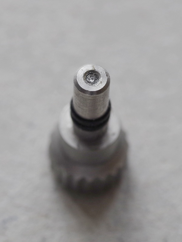

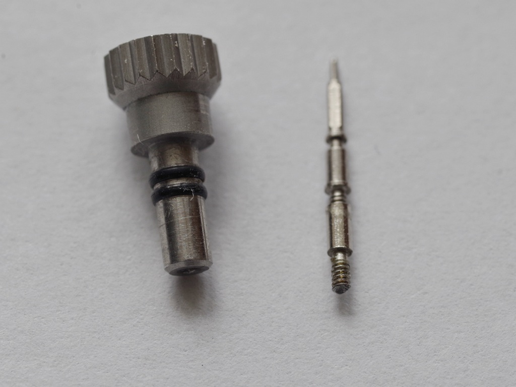

Заводной ключ сломался и часть осталась в заводной головке. Возможно ли в принципе удалить оттуда остатки не повредив резьбу? Или может высверлить и запрессовать втулку с новой резьбой. Делают ли такую работу часовые мастерские. Или куда можно обратиться. Смотрите фото.

высверливать обратным сверлом, которое против часовой стрелки.
при высверливании большая вероятность того, что обломок выкрутится.
но нужно четко центрировать.

Если головка из нержавейки, то можно вытравить квасцами. Пробовал, получалось.

Бором высверливается за пару минут

Спасибо за идеи. Вижу что проблема решаема. А не подскажете часовщиков в Москве, кто оказывает такие услуги и имеет соответствующее оборудование.
Имеется ввиду зубоврачебный бор? Или для dremel. Как при этом не повредить резьбу?

Ювелирный. Для резьбы 0,9 бор должен быть 0,7. В "Точный ход" обратитесь

вытравить можно, это безопасно
при высверливании большой шанс запороть резьбу
смотрю с вашей головкой это не в первый раз, заводной вал уже на удлинителе

Брал бу, поэтому о прошлем судить не берусь.
Насчет травления - полез в инет, но там больше про декоративное травление стали.
Не подскажите, где есть про технологию применительно к моим задачам.

Технология очень простая. В автомагазине приобретается преобразователь ржавчины на основе ортофосфорной кислоты. Наливаете в пузырек. Опускаете головку вытравливаемой часть вверх. Если образовался пузырек воздуха на обломке, удалите иголкой и ждём. Должны появиться пузырьки тонкой струйкой от заломыша вверх, значить процесс пошел. Ждем пару дней, периодически проверяя швейной иглой глубину травления. Материал, из которого изготовлена головка (нержавейка, латунь), с кислотой не реагирует, а со сталью заводного вала реагирует. По идее как пузырьки перестанут выделяться, то травление закончилось. Только так сам и делаю. Единственный недостаток, что долго. Потом метчиком можно пройтись.

Не всегда можно удалить обломок ортофосфорной кислотой и аллюмокалиевыми квасцами. Если токарный станок нормальный, то удаление обломка превращается в баловство
