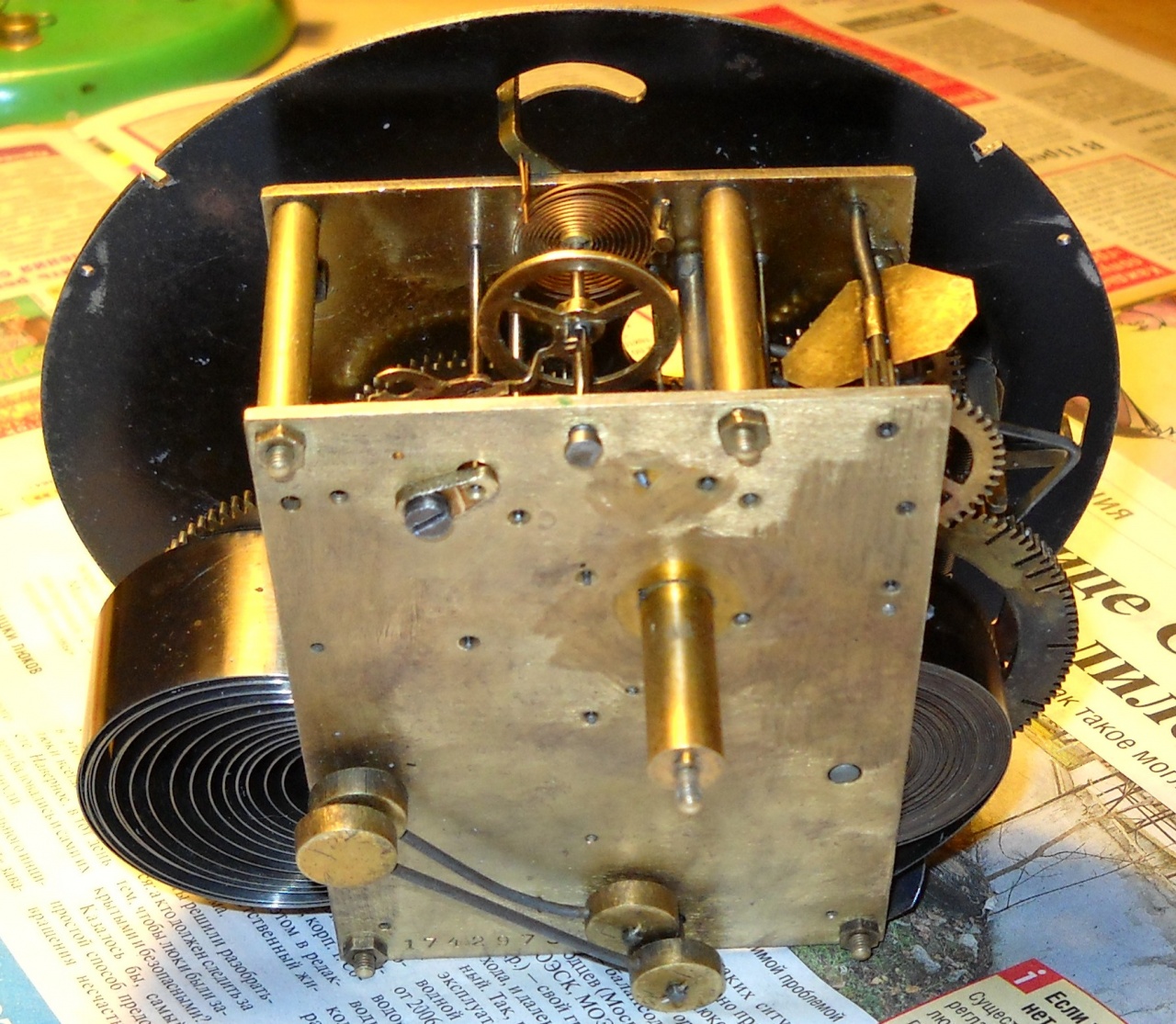

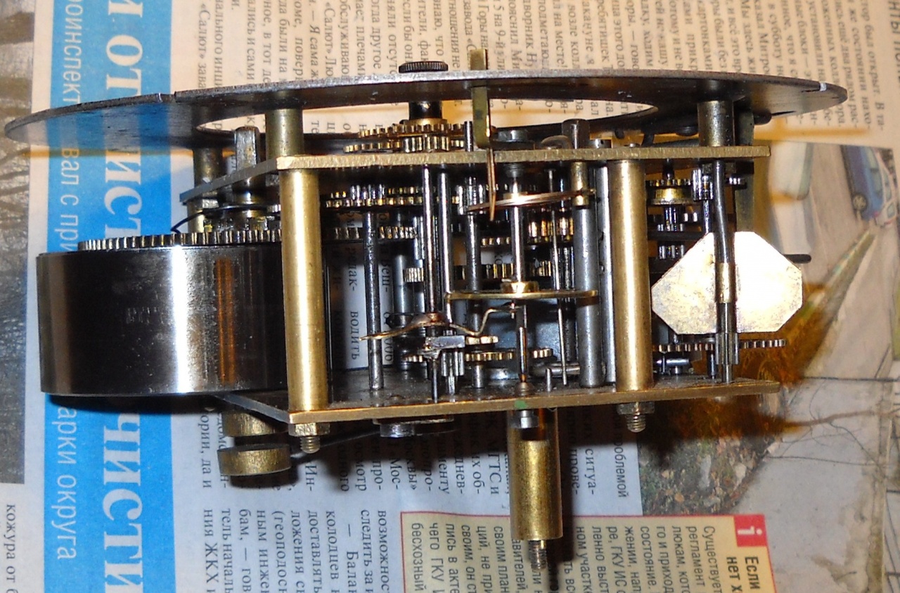

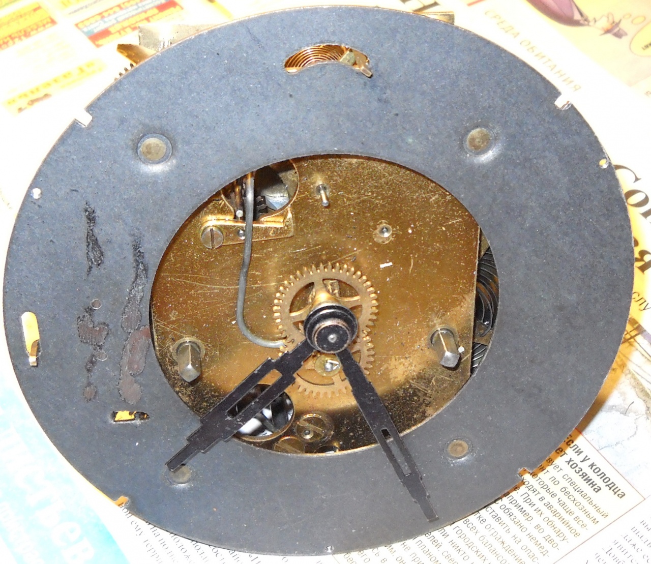

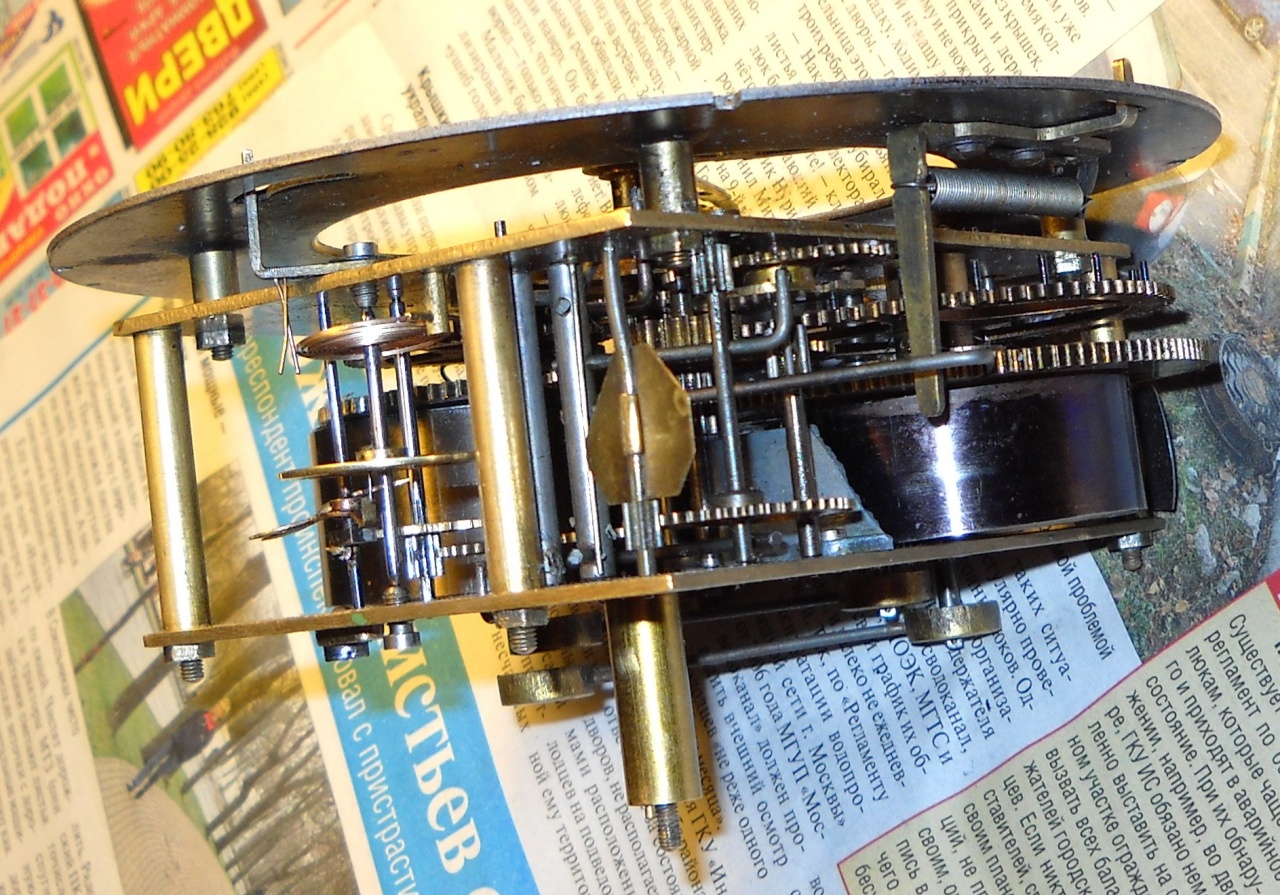

Всем привет!
Есть вот такой механизм. Не знаю от чего. Видно падал. Вилка, скоба паяные, зубы на ходовом гнутые. Надо запустить.
Нет ли у кого-нибудь фото узла баланса похожего, все ли на месте? На конце вилки что-то должно быть? И вообще, от чего он?

похоже на Seth Thomas ship's bell movement
но с цельными платинами
http://www.rubylane.com/item/97332-9...mas-Ships-Bell
и у американца трибы цевочные, а здесь - фрезерованные

Да, по идеологии похож, жаль нет фото сверху. Скоба у этих то ли отколота, то ли сточена, то ли так и должно быть.
