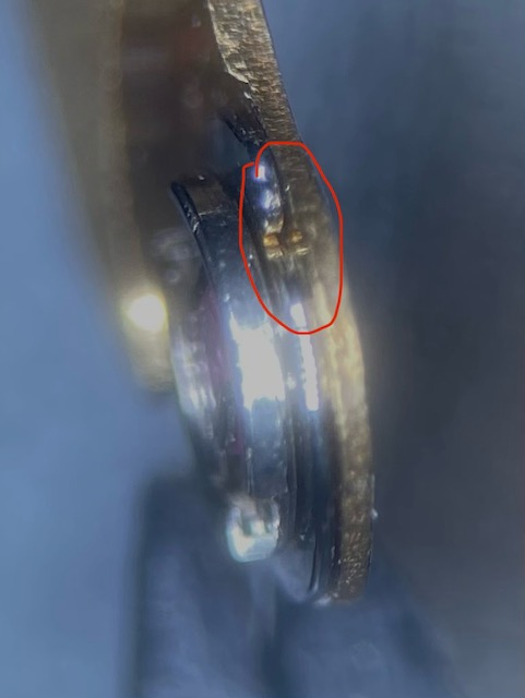

Приветствую всех!
Ушёл в глухой затуп и не могу сообразить, что делаю неправильно.
Собираю баланс NH35, в мост запрессовал инкаблок, надел на кольцевой выступ нижнее колечко, которое держит колонку волоска. А вот верхнее кольцо, которое для регулировки хода, никак не надеть. Точнее, оно свободно ложится на мост и никак не фиксируется, просто сваливается. Где и что я проморгал?

Странно запрессован, положение вырезов неверное.

Это я перед разборкой фоткал, оно такое из коробки было.

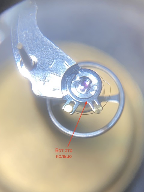

Собственно это кольцо является подобием пружинных фиксаторов.Все очень просто. Шейка посадочного места несколько шире. Кольцо не может просто так встать на место. Его нужно придавить, чтобы оно проскочило эту самую шейку.
Вы ведь разбирали? Кстати, зачем?
Единственный вариант, почему не подходит, это ,возможно существовали различные модификации моста (мало вероятно)и Вы смешали детали из разных.

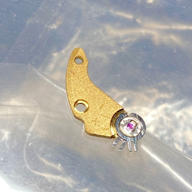

Ну вот это выглядит предельно логично, первое кольцо так и село - спокойно и легко. А вот второе - садиться отказывается, просто лежит сверху. Может, конечно, надо первое поглубже придавить, проверю.
Разбирал для отделки моста (на фото).
PS: посмотрел под микроскопом. Посадочное место там по высоте только для одного колечка. Вообще не понимаю, как оно работает

Там все тупо и просто. Либо нижнее кольцо толще чем надо, либо оно не встает на свое место, а установлено криво. Все должно устанавливаться элементарно. Иногда приходится воспользоваться потансом и нужным пуансоном прижать кольцо с небольшой силой, чтобы верхнее кольцо защелкнулось в проточке.

Была какая-то обработка колечка? Химическая, термическая? Возможно оно просто разошлось немного. Можно попробовать его сжать.

Сообщение от dmvt1 Посмотреть сообщение
Точно не толще, оригинальное кольцо с этого моста, как и второе.
Может действительно не дожал, боялся сильнее давить. Завтра попробую.
Сообщение от NSGV Посмотреть сообщение
Легкая шлифовка, визуально зазор остался, как был. Но тоже проверю на всякий случай…

Может инкаблок слишком губоко запрессовали? Баланс не клинит, если на механизм поставить?

Инкаблок должен свободно поворачиваться в пределах возможности пружинки. Его не запрессовывают. Кстати, может имеет смысл сначала установить рычаги, а потом устанавливать инкаблок. Банально может пружинка инкаблока мешать.
