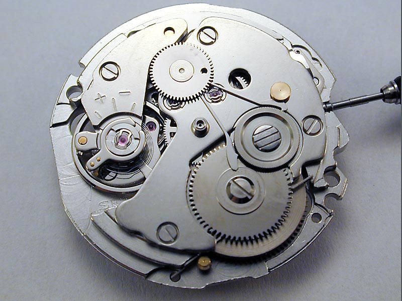

Ношу часы Сейко 5 с механизмом 7s26. С самого начала спешили на 23 секунды... Потом отнес мастеру которой при мне поправил градусник, часы стали отставать на 10 секунд. Меня и этот вариант не устроил, поправил сам на (как мне показалось 100 микрон) часы стали опять спешить.
Может нужно еще крутить нижний регулятор на градуснике?! ( Если калибр гуглится как механизм с двойным градусником.)

Нижний крутить ни в коем случае нельзя - это регулировка положения равновесия баланса. Если её разрегулировать - часы после окончания завода пружины больше не запустятся.

После регулировки не меряйте сразу, подождите полдня, ход стабилизируется возможно, но не факт.Механизм не из лучших это.

Отличный механизм! Если механизм требует обслуживания, то крути - не крути точности не добьётесь. Регулировка в 6-8 положениях даст максимально точный результат, но в домашних условиях только опытным путём
