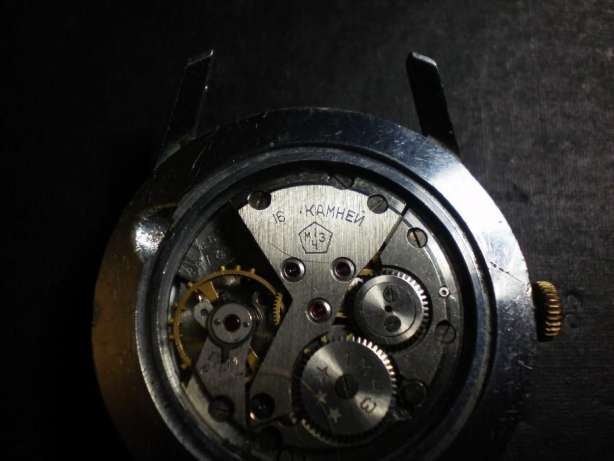

Приобрел непонятные "полеты" под восстановление.
На циферблате написано 17 камней а на самом механизме 16.
Продавец утверждает что механизм не менялся, и что это экспортный вариант.
Помогите пожалуйста разобраться с данными часиками.

На половину разобрался. Ох и фарш я приобрел. Это 2408. Только теперь не понятно что менять.
Может кто знает из какой модели получилась эта котлета.

Сообщение от KrissMX Посмотреть сообщение
Поставьте 2409, если уж совсем надо. А можно оставить и так , в тот переходной период могло быть и не соответствие.
Хотя данное оформление встречается в позолоте в корпус е с прямыми ногами.

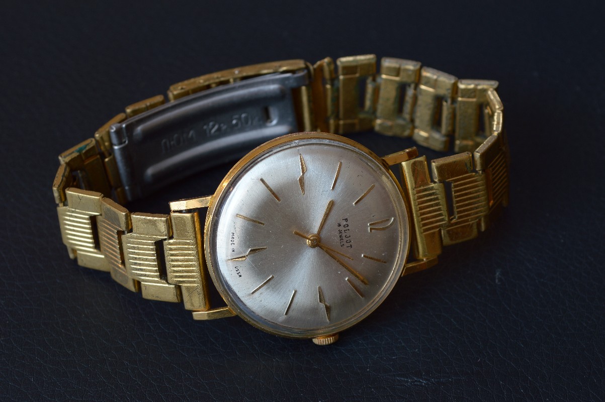

Сообщение от 12308 Посмотреть сообщение
Вот оно. Мех 2409 17 камней

Сообщение от Gress Посмотреть сообщение

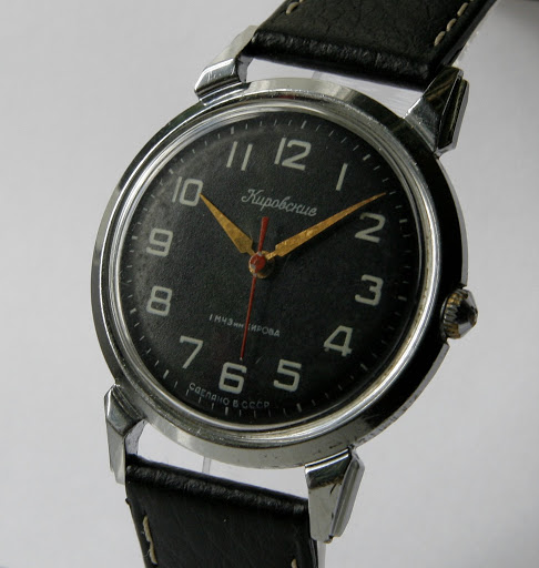

Знаю, видел. Да же на форуме находил похожу историю, только на циферблате 16 написано а стоит 2409 на 17 камней - история наоборот. Но сомневаюсь что это полет. Стрелки не те. У корпуса ноги тоньше и действительно прямые
А у моих стрелки с Кировских (да же красненькая), и корпус похож, и голова позолота и 2408 там стоял (единственное с ногами не могу понять кировские или нет.).
Вот очень похоже на это, если забыть про циферблат:
p.s. продавец сказал что это импортный вариант. Такое вообще возможно ?
